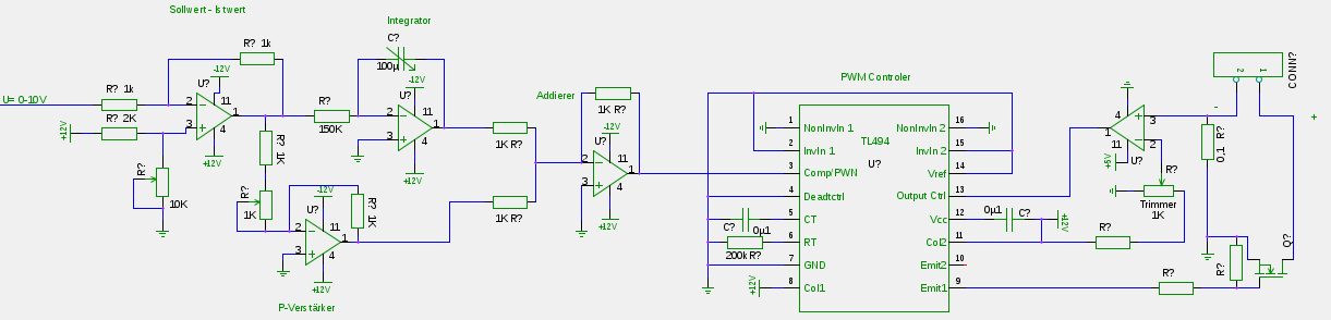

Frage zu PI-Regler + PWM-Controler
Gast #2136531
Bei der Beschaltung vom Controller bin ich mir unsicher und der Regler
soll mit einstellbaren P und I Anteil ca. 0-5V einstellen. Ich möchte
eine Heizung regeln, die Strecke kann also als relativ träge I-Strecke
angenommen werden.
