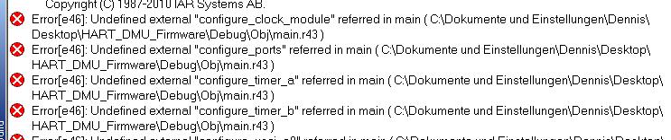

Hallo Leute!
Ich stehe auf dem Schlauch. Ich habe mir eine .h und eine .c Datei
erstellt. Die .h Datei habe ich jetzt in meinen Quelltext eingebunden,
aber die Funktionen werden einfach übergangen. Was ist mit dieser
"Ogject"-Datei. Macht der Compiler dasd nicht von selber, wenn ich die
.h einbinde?
Ich arbeite mit IAR.
Hier mal ein Beispiel:

Und dann sieht das ganze im Hauptprogramm so aus:
#include "msp430x24x.h"
#include "clock_module_initializations.h"
void main( void )
  // Stop watchdog timer to prevent time out reset
  WDTCTL = WDTPW + WDTHOLD;
  void configure_clock_module( void );
  _BIS_SR (GIE);                       // Global interrupts enabled
  while (1)
Aber "void configure_clock_module( void );" wird einfach übrgangen.
Was mache ich hier falsch?
Gast #2136878
mach doch einfach einen Funktionsaufruf! Das was bei Dir dasteht, ist
ein Prototyp. Was mich allerdings wundert, warum meckert da der Compiler
nicht? Machen "lokale" Prototypen Sinn?
Auf jeden Fall statt
void main( void )
  while (1)
das hier benutzen:
void main( void )
 configure_clock_module();
  while (1)
Beste Grüße,
Alfred
Gast #2136899
OK, ich glaube jetzt geht es.
Ich habe bis jetzt immer nur auf den grünen "Download & Debug"-Knopf
gedrückt. Jetzt muss ich augenscheinlich vorher noch "Compile" machen.
Dachte, das würde automatisch gemacht.
