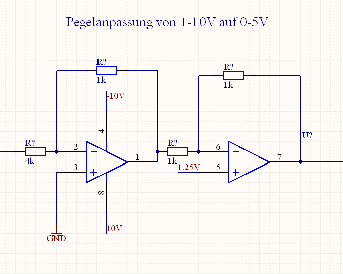

Die Schaltung ist halt ziemlich simpel, es geht darum ein analoges
Signal von +/-10V auf 0-5V zu wandeln. Dafür muss mein
Operationsverstärker halt mit +/-10V gespiesen werden. Ansonsten werden
diese Spannungen nicht mehr benötigt.

von MaWin (Gast)
So ein Blödsinn.
Du musst nichts verstärken.
Das ist ein simpler Spannungsteiler.
Was willst du da mit +10V/-10V ?
Wozu dient denn der erste OPV? Um ein Signal abzuschwächen, reicht
doch ein Spannungsteiler. Die obige Schaltung wird wahrscheinlich
schwingen.
> Dafür muss mein
Du brauchst doch nur den zweiten OPV. Den beschaltest Du als
Addierverstärker. Wenn Du da eine R2R-ausführung nimmst reicht
eine einfache 5V-Versorgung.

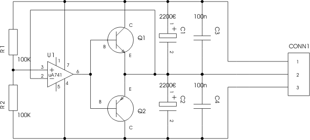

Ich habe gerade gestern ein kleines Modul für mein Steckboard gebaut, um
eine symmetrische Spannungsversorgung zum Spielen zu haben. Ein
Spannungsteiler halbiert die Eingansspannung, ein OP (uA741) füttert
damit eine Gegentakt-Endstufe (BD139/BD140) deren Ausgang an den
"-"-Eingang des OPs gegengekoppelt wird, um die Schaltung als
Impedanzwandler zu betreiben. Der Ausgang der Endstufe ist dann auch das
neue GND-Potential. (Ich denke mal, das ist das, was kolisson mit
virtuellem Offset meinte.)
(Siehe Anlage)
Nachtrag: Die Elkos sind nicht so teuer. :D das soll eigentlich ein Mü
sein, dein Euro.

@Philipp Klostermann
Die obige Schaltung bringt den Nachteil, dass nun der µC z.B mit seinem
GND an der "virtuellen Masse" angeschlossen werden müsste. Von der
schlechten Leistungsbilanz ganz zu schweigen.
NWE gk

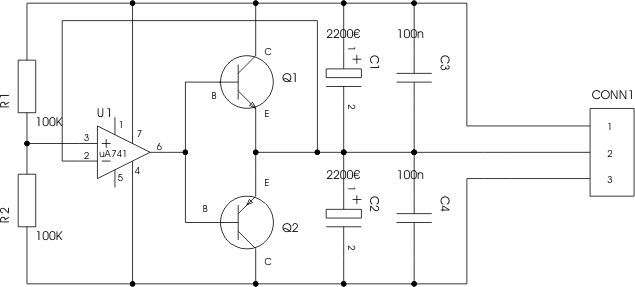

Sorry, da war noch ein Fehler im Layout. (Abgesehen von der saumäßigen
Platzierung des "-"-Anschlusses von C1 und der Tatsache, dass Q1 und Q2
in Realität gegen R1 und R2 stoßen und kein Kühlkörper vorgesehen ist,
was ich aber erst mal ignoriere, da es funktioniert und ich am
eigentlichen Projekt weiter arbeiten möchte.)
Was ist der Nachteil daran, einen uC mit einem solchen GND zu versorgen?
Zur Leistungsbilanz: Dass die nicht so toll sein kann, ist klar. Aber
das ist bei einem Steckboard-Modul nicht ganz so wichtig. Hier ging es
nur darum, mal eben schnell eine symmetrische Versorgung zum Spielen zu
realisieren, und zwar innerhalb eines Mittagsschlafs meiner Tochter.
(Testsufbau mit Steckboard, Schaltplan und Layout mit gschem und pcb,
Ausschneiden und besprühen der Platine, trocknen unter der
Dunstabzugshaube auf der Kaffemaschine, ausdrucken auf OHP-Folie,
belichten, entwickeln und ätzen in insgesamt 3:30 Stunden, und nebenbei
noch die Küche aufgeräumt. :-) )
von MaWin (Gast)
Nicht nur das.
Schlechtes Layout, schlechte Schaltung.
Schau mal wie man das richtig macht:
http://www.dse-faq.elektronik-kompendium.de/dse-faq.htm#F.9.2

Ich verstehe noch nicht den Sinn der beiden 10R-Widerstände. Sollen die
die bei Last Gegenkopplung verringern, um einen möglichen
Spannungsabfall zu kompensieren?
Funktionieren tut mein Teil jedenfalls. Ich habe Stromverbrauch und
Ausgangsspannungen unbelastet und mit einer Glühbirne wahlweise zwischen
+ und GND und - und GND gemessen, und die Stabilität war OK.
von MaWin (Gast)
Die sind notwendig, weil OpAmps, gerade solche wie der nicht dafür
ausgelegte steinalte uA741, bei zu grossen kapazitiven Lasten die
Eigenart haben zu schwingen, insbesondere bei kleinen Verstärkungen, die
hier nur 1 beträgt.
Ohne die Widerstände funktioniert die Schaltung nur mit Glück, nur
montags morgens, und nur wenn man kein Scope hat.
Zudem ist der uA741 zu schwach, weswegen du ihn mit den Transistoren
verstärkst statt daß du erkennst daß er die falschew Wahl war, und die
Transistoren in der beidseitigen Emitterschalt7ng führen zu 1.2V
Totzone. Es müsste in deiner Schaltung ein 33 Ohm Widerstand (20mA bei
0.7V) zwischen Basis und Eimtter des einen Transistors (damit
automatsich zwischen B und E des anderen) damit diese Totzone nicht
entsteht und die Transis nur bei mehr als 20mA Last zuschalten.
Denn mit Totzone schwingt der OpAmp noch mehr, der weiss ja gar nicht
was er tun soll wenn kein Strom fliesst.
