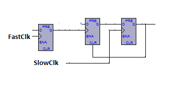

Ich habe hier ein Design vor mir, welches mehrere Taktbereiche enthält.
Leider produziert das einige Timingwarnungen (zu Recht), welche ich
gerade versuche zu beheben. Ein Problem dabei ist folgendes:  Ein kurzer
Puls aus dem 40MHz-Bereich soll in den 4MHz-Bereich gebracht werden. Auf
beiden Taktbereichen soll der Puls genau eine Taktperiode lang sein.
Wichtig dabei ist, das kein Puls verloren gehen darf (ausreichender
Abstand zwischen den Pulsen ist vorhanden).
Meine Lösung sieht nun so, wie im Anhang zu sehen, aus. Auch wenn man
eigentlich keine normalen Signale auf einen Takteingang legt, schien es
hier eine brauchbare Lösung zu sein. Meine Frage: ist das nun eine
wasserdichte Lösung für das Problem? Leider produziert das immernoch
eine Timingwarnung.

Klaus Falser schrieb:
> Nein, auf das letzte FF muss nochmals ein FF folgen, welches dann das 2.
> und 3. FF zurücksetzt.
Wieso das? Das zweite FF wird doch zurück gesetzt, sobald das
nachfolgende den Puls übernommen hat. Und da das zweite FF nun wieder 0
ist, wird mit der nächste Taktflanke (des 4MHz Taktes) auch das dritte
FF wieder zurück gesetzt.
Das ganze ist übrigens in AHDL geschrieben. Das Bild hab ich nur zur
Veranschaulichung gemalt, da hier nicht jeder AHDL kann (ich lerns auch
gerade erst ;-) .

ok, bis auf das zweite Sync-FF genau wie meine Lösung. Ist das zweite FF
wirklich notwendig, oder eher eine Vorsichtsmaßnahme? Selbst wenn im
ungünstigsten Fall ein metastabiler Zustand auftritt, müsste doch in
jedem Fall ein 1-Takt langer Puls am Ende heraus kommen. Oder nicht?
Und dann ist die Frage, kann ich die Timing-Warnung nun ignorieren (die
ja auch bei 2 sync-FFs auftritt)?
#2137409
Das 3. FF kann metastabil werden, d.h. am Ausgang hast Du noch kein
sauberes Signal. Erst durch ein 4. FF wird der Ausgang vom 3. FF nach
Abklingen der Metastabilität (jedenfalls mit sehr großer
Wahrscheinlichkeit) sauber übernommen und für einen Takt auf 1 gesetzt.
Dieser Puls ist sauber und kann dir das 2. und 3. FF sauber
zurücksetzen.
> gerade erst ;-) .
Solltest Du besser nicht. Lerne liebe gleich VHDL oder Verilog.
Gast #2137423
> zurücksetzen.
Ok, danke, jetzt hab ich es verstanden!

Gast #2137718
Lothar Miller schrieb:
> In aktuellen FPGAs ist bei den angesprochenen Taktfrequenzen
> Metastabilität absolut kein Thema! Das 3. FF hat sich garantiert schon
> ewig beruhigt, bis der nächste Takt kommt.
Metastabilität mag stimmen. Aber Du vergisst, dass die anderen FF
asynchron zurückgesetzt werden. Was passiert, wenn das
Synchronisation-FF zuerst nur einen Glitch am Ausgang produziert, dieser
setzt die anderen FFs zurück, aber der Ausgang des Sync-FF fällt zurück
auf 0.
Dann verliertst Du einen Puls.
Dass der metastabile Zustand abklingt, heist ja ja nur dass der Ausgang
stabil wird, aber nicht auf welchem Pegel.
Also ich würde das weitere FF opfern und wäre dann beruhigt.

Moderator (Firma: Titel) Persönliche Seite #2138180
> Aber Du vergisst, dass die anderen FF asynchron zurückgesetzt werden.
Sieh dir das nochmal an: nur das allererste (asynchron gesetzte) FF wird
asynchron zurückgesetzt. Die anderen beiden Eintakt-FFs sind synchron.
Robert schrieb:
> Wann hört das endlich mal auf, dass ständig asnychron gearbeitet
> werden muss?
Nie. Jeder Schalter ist asynchron... ;-)
Aber man sollte echt mal die Templates abschaffen, die immer mit "if
reset" beginnen...
Valko S. schrieb:
> Anbei eine Beispiellösung aus unserem Vorlesung "Digitale Systeme".
Das ist die schlechte Variante von meiner Lösung. Für diese Variabte
gilt der Einwurf von Klaus uneingeschränkt. Das erste FF wird irgendwann
gesetzt und verletzt dabie die Setup-Zeit des 2. FFs. Das produziert
z.B. einen 127ps langen Spike, der ausreicht, das erste FF
zurückzusetzten, und fällt dann auf '0' zurück. Beim nächsten Takt sieht
es aus, als ob nie ein Puls am ersten FF dagewesen wäre...
Diesen Flancter muß ich mir mal ansehen... ;-)
Gast #2138199
Ja, aber wenn das passiert ist der Takt Puls verloren ...
Aber ich denke, wir reden eh vom selben. Die Original-Schaltung vom TO
ist auf Metastabilität empindlich, und die Schaltung von Valko ist sogar
falsch, weil das erste FF synchron, statt asynchron zurückgesetzt wird
(Jedenfalls wenn man R-Eingänge als synchrone und CLR-Eingänge als
asynchrone Resets interpretiert. Naja, die Universitäten von heute ...
Richtig ist Deine Schaltung 19-SpikePuls, wobei man man als Variante den
Reset am 2. FF asynchron ausführen und den am 3. FF weglassen könnte.
Moderator (Firma: Titel) Persönliche Seite #2138252
Das sieht ganz so aus  ;-)
Ich hatte die falsche Schaltung vom TO schon verdrängt, und die von dir
erwähnten Schwachstellen in meiner Schaltung gesucht...
