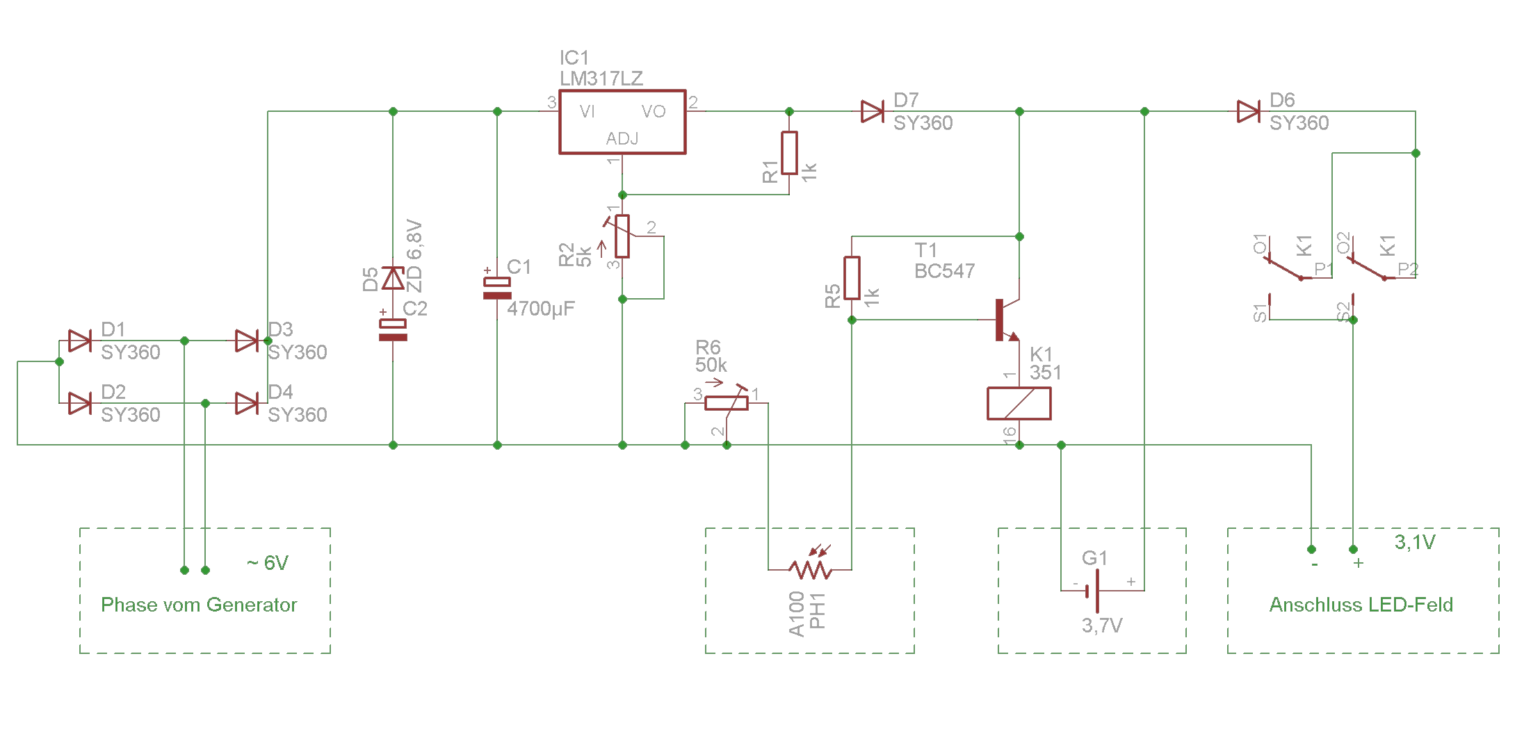

Im Anhang ist meine aktuelle Schaltung zu finden. Bis jetzt funktioniert
sie ganz gut. Im Schaltplan ist noch eine Z-Diode mit Kondensator drin
die ich noch nicht eingelötet habe. Sinn soll sein hohe Leerlaufspannung
abzufangen und durch Rückgabe der Energie des Kondensators ein
leichteres anlaufen zu ermöglichen.
Mit dem TL431 habe ich noch nicht rumprobiert weil ich ihn (noch) nicht
da habe.

Gast #2138396
Harald Wilhelms schrieb:
>> sie ganz gut.
Und wie hoch ist die  p r ä z i s e  Ladespannung? Durch die
Reihendiode ist die sowiso nur schwer zu bestimmen; sie sollte
aber auf 1% genau sein.
Wenn die als Schutz für den Regler dienen soll, würde ich sie auf
etwa 30V dimensionieren. Damit sie nicht selbst durchbrennt, müsste
sie mindestens 10W haben. Ein Reihenelko macht da keinen Sinn.
>> da habe.
Die Schaltung funktioniert aber wesentlich besser. Du brauchst dann
weder einen vorgeschalteten Regler noch eine Z-Diode zusätzlich.
Ich würde übrigens auch kein Relais zum schalten der LEDs nehmen.
Das geht mit einem Transistor genausogut und braucht keine kostbare
Energie. Sind in Deinem "LED-Feld" denn schon Vorwiderstände drin?
Gruss
Harald
Gast #2138408
Die Spannung liegt zwischen 4,05V und 4,08V. Mit dem Relais macht schon
Sinn da ich nicht will das die LEDs erst eine Weile schwach leuchten bis
sie dann bei voller Dunkelheit ihre ganze Helligkeit "entfalten". Klar
würde das auch mit Transistoren gehen aber die paar mA sind zu
verkraften. Die LEDs haben eine Spannung von 3,2 Volt können also hinter
D6 direkt angeschlossen werden.
Gast #2138451
Weia.
Was soll C2 an D5, sie wirkungslos machen ?
Hat dein Akku eine einen Schutzschaltung (protection PCB) ?
Wenn nicht, dann ist der LM317 vollkommen unzureichend, D7 ruiniert
seine Ausgangsspannung komplett.
Und der LDR als Helligkeitschaltung mit halb angezogenem oder halb
abgeschalteten und daurnd Strom verbrauchenden Relais ist doch nicht
dein Ernst.
Wie sich deine LEDs bei fallender Spannung von 4.2V auf 2.8V verhalten,
ist auch ungeklärt.
   +------+            +------+----+--Hell---+
Dynamo Brückengleichrichter Übersp Akku | LEDBank
Der TL431 ist eigentlich eine gute Idee als Leistungs-Z-Diode,
sogar genau genug um LiIon ohne Schutzschaltung begrenzen zu
können, bietet aber leider keine zusätzliche Funktion als
Helligkeitsschalter an und verbraucht viel Strom.
Die Auswahl der Bauteile für die einfachste Schaltung ist nicht
ganz leicht, der LTC1541 ist recht gut geeignet mit 5uA, also
weniger als der Akku durch Selbstentladung verliert.
Die Schaltung 10 im Datenblatt kommt dem nahe was du brauchst:
http://cds.linear.com/docs/Datasheet/15412fd.pdf
Die 6V8 Z-Diode entfällt, weil du keinen 12V sondern nur 4V
Akku hast und den LTC1541 nicht vor Überspannung schützen musst.
Die 3.65M werden 1.19M. Die beiden OpAmps werden vertauscht.
An den zweiten, an dem nun keine 1.2V RefSpannung hängt, kommt
 +1.2V
 |   |     Si4905 (oder ähnlicher LogicLevel PMOSFET)
1Mp  1M      |
 |   +--10M--+
LDR  1M
Masse
Das 1M sind 1 Megaa Ohm Widerstände, 1Mp ist ein 1MOhm Poti
zur Einstellung der Helligkeit bei der das Licht einschaltet,
wohl so ab 10 lux.
Wenn man also das richtige IC verwendet, braucht man 1 IC,
1 Leistungstransistor zum Verbraten der Überschussleistung,
1 MOSFET zum Abklemmen bei Helligkeit, 6 Widerstände zum
Einstellen der Schaltschwellen und Hyserese, und 1 Trimmpoti,
das war's.
Wenn das stimmt, wirds wohl ohne Brand abgehen.
> verkraften.
Für solche Zwecke wurden Komparatoren oder Schmitt-Trigger erfunden.
LEDs "haben keine Spannung" sondern einen Bemessungsstrom.
Durch ein passendes Vorschaltgerät, am einfachsten ein
Widerstand, wird der Strom eingestellt. Wenn Du Dir mal
ein Datenblatt einer LED ansiehst, wirst Du erkennen,
das bei Variation der Spannung um wenige Zehntel Volt
der Strom um mehrere Größenordnungen schwankt.
Gruss
Harald
