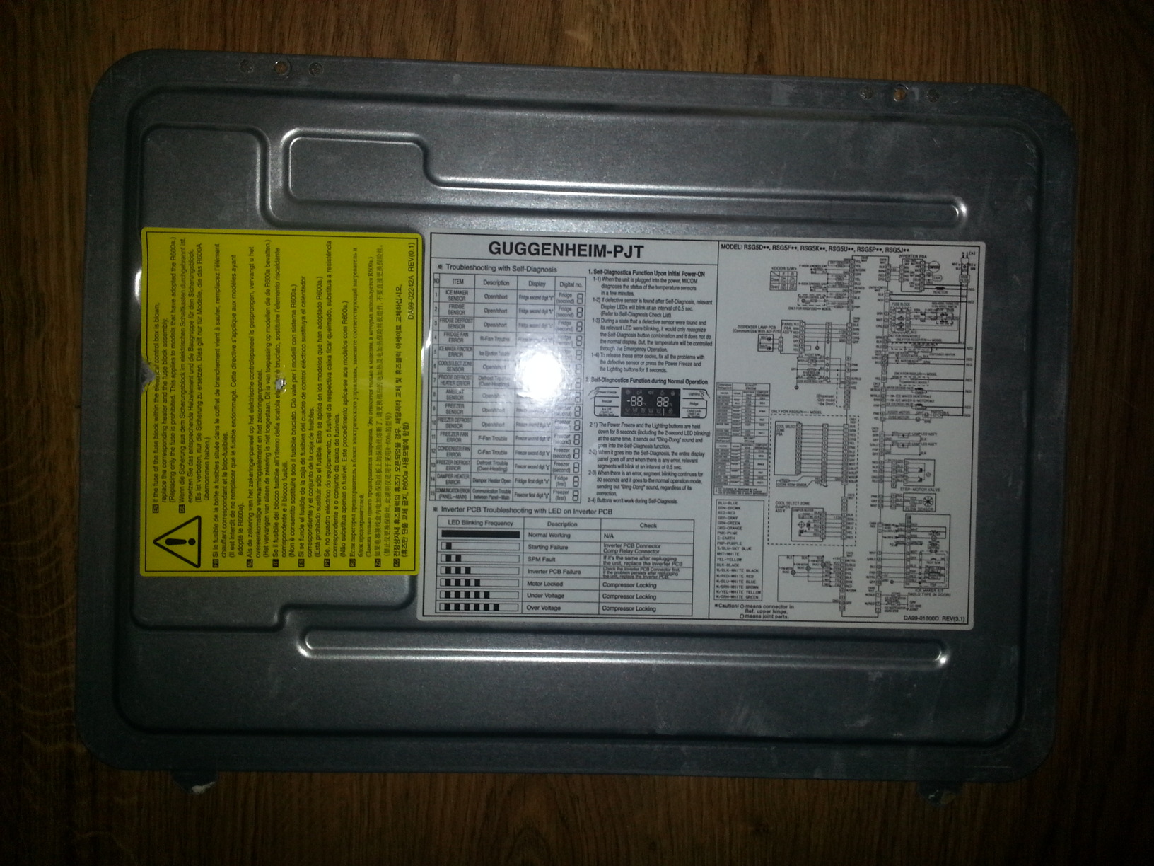

habe folgendes Problem, Samsung Side by Side Kühlschrank RSH1-ptpe.
Inverter Board hatte keine Funktion mehr (Kompressor ist über einen
Inverter gesteuert). Daraufhin wurde die Endstufenschaltung (Fairchild
FSBF5CH60BS) ersetzt. Alle Elkos ebenfalls. Board blinkt nun mit der
Integrierten LED wieder lustig vor sich hin. Am Steueranschluss kommt
von der Hauptsteuerung ein 400Hz PWM-Signal mit 50:50 Duty-Cycle
Verhältnis an laut Oszi.
Inverter tut aber nix, ich vermute das das ganze an der
Hauptsteuerplatine liegt. Ich konnte im Netz allerdings kein
Service-Manual finden und auch keinen Exakten Schaltplan.
Es gibt anscheinend eine möglichkeit in einer Art "Service-Mode" den
Kompressor zwangsweise laufen zu lassen allerdings finde ich auch dazu
keine Informationen. Die Info habe ich von diesem Link:
http://forum.electronicwerkstatt.de/phpBB/topic107112_f60_bxtopic_timexDESC_by1_bz0_bs0.html
Allerdings ist das dort auch schon ne weile her.
Samsung will oder kann mir nicht weiterhelfen, leider zur Zeit auch
nicht mit einem Servicetechniker. Der Techniker dürfte auch so teuer
sein das ich mir ein neues Gerät kaufen kann. Ich möchte das aber selbst
reparieren momentan ist durch einen schweren Maschinenschaden am Auto
leider die Kohle knapp bei mir.
Fachwissen in Elektronik habe ich nur ohne Unterlagen wird das
schwierig..... :-(
Vielleicht kann mir jemand das Service Manual per Anhang hier zukommen
lassen oder auch gern per Mail, Mailadresse poste ich hier auf Anfrage.
Auch Tipps nehme ich gerne entgegen.
MFG
Rolle
von gasmop (Gast)
Servus liebe Controllergemeinde,
dieses Thema ist schon älter und für Rolle hat es sich bestimmt schon
erledigt aber egal ich muss Tippen um diesen Beitrag senden zu dürfen
oder wieso steht da "Bitte längeren Text eingeben". Egal zurück zum
Thema. Im Anhang sind leider nur jpgs, hoffe es wird aus diesem Grund
nicht gelöscht, da es im Grunde nur Bilder vom Schaltplan sind.
Mein lieber Kühlschrank, hat heute zum zweiten mal, den Geist
aufgegeben. Ihm war aber zum Glück nur zu warm. Nachdem ich sämtliche
Deckel entfernt und Lüfter auf Hauptplatine, Inverter und Kompressor
gerichtet habe ging er nach 2 Stunden wieder. Da mein Vorredner einen
Schaltplan sucht und bei mir einer drauf ist will ich diesen euch nicht
vorenthalten.
Gute Nacht
gasmop
