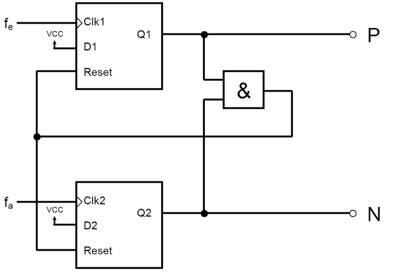

von Jobst M. (jobstens-de)
Copy/Paste aus Wikipedia:
Ein Phasendetektor oder Phasenvergleicher ist eine Schaltung, die die
Phasen einer Schwingung mit einer in der Phase definierten
Referenzschwingung vergleicht und im Falle einer Phasenmodulation die
Phasendifferenz als Signal ausgibt. Ein Phasendetektor wird auch in der
Phase-locked loop Schaltung benötigt.
Phasenvergleicher können analog oder digital ausgeführt sein. Digitale
Phasenvergleicher sind z. B. XOR-Gatter. Am Ausgang entsteht eine
Pulsspannung, deren Tastverhältnis und damit der arithmetische
Mittelwert sich mit der Phasenverschiebung der beiden Eingangsspannungen
Ux und Us ändern.
Phasendetektoren können auch mit Flipflops realisiert werden (siehe
Prinzipschema). Der Vorteil gegenüber der Lösung mit dem XOR Gatter ist,
dass man aufgrund der zwei Ausgänge (P und N) auch sagen kann, wessen
Flanke zuerst das Flipflop geschaltet hat.
Bild: Prinzipschema eines Phasendetektors mit 2 Flipflops und AND-Gatter
von Andi A. (redled)
Danke für die Schaltung Jobst M.
Ich habe die Schaltung simuliert und sie funktioniert schon sehr gut.
Leider zu gut für mich. Ich habe zwei analoge Signale(sinus)und kann die
Phase zwischen den Signalen schieben und die Amplitude auch. So das ich
dann die Signale gleich bekommen. Wenn die Signale gleich sind wird mir
das durch eine
LED angezeigt. Problem nur der Phasendetektor detektiert die kleinste
Phasenverschiebung. Das zu genau.Er müsste auch signale die so um 5 grad
verschoben sind, also akzeptieren und mir das nicht anzeigen. Jetzt ist
so das ich gerade nur eine Position der Potis habe die er als
Phasengleich akzeptiert. Weiß nicht wie ich das sonst sagen soll. Für
den Bentzer ist das dann zu aufwendig an 4 Potis 10 minuten lang
rumszuschpielen, haha
Ha und ich überlege wie ich eine Regelung bauen kann, die mir die
kleinen Phasenverschiebnungen und Amlituden Unterschiede regelt ohne das
ich an 4 Potis drehen muss. Hat einer von euch ne Idee, wie ich so eine
Regelung realisieren könnte. Die Pll ist mir zu aufwendig. Müsste etwas
einfacheres sein.
von Tip (Gast)
alex heidt schrieb:
> Wenn die Signale gleich sind wird mir das durch eine
> Phasenverschiebung.
Gleichheit gibt es bei Analogsignalen, genauso wie bei echten
Floatingpoint-Zahlen, nicht. Du wirst nicht umhin komme, einen Bereich
festzulegen, in dem du die Signal als hinreichend genau gleich
bezeichnest. Wenn du mit deinem Phasenpuls ein Monoflop triggerst und am
Ende des Monoflop Pulses prüfst, ob dein Phasenpuls noch ansteht, kannst
du damit unterschiedlich lange Pulse diskriminieren. Über die Länge des
Monofloppulses kannst du dann deine Empfindlichkeit (=erforderlichen
Gleichheitsgrad) einstellen.

von Tip (Gast)
Die Sache mit dem Monoflop:
1.kurzer
Phasenpuls   ____|-|___________
Monoflo      ____|----|________
Hier Zustand ---------^
vom Phasenpuls übernehmen
Ausgang      ________________ LED Aus
2.langer
Phasenpuls   ____|-----|_______
Monoflop     ____|----|________
Ausgang      _________|--------  LED an

von Tip (Gast)
Um (zu) kurze Pulse vom Phasendetkor auszufiltern, könnte man auch einen
Tiefpaß verwenden. Bei kurzen Pulsen würde die Ausgangsspannung des
Tiefpasses dann nicht die Schwelle der nachfolgenden Anzeige/Auswertung
überschreiten.
