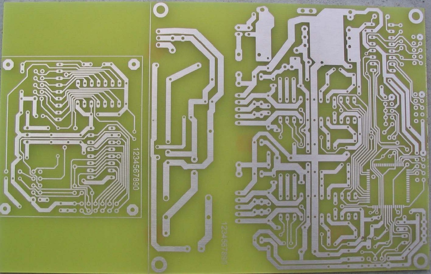

Ich möchte Euch hier ein selbsgemachtes UV LED Belichtungsgerät
vorstellen. Gebaut habe ich 4 Stück. Eigentlich waren die für mich und 2
andere Freunde bestimmt. Wegen Kosten haben die sich rausgezogen.
Es handelt sich um ein selbstgemachtes Gerät mit stabilem und
undurchsichtigem Plexiglas für optimalen UV-Licht-Schutz.
Hier einige Details:
- Extra starke Schaumstoffauflage für noch mehr Druckkraft auf die zu
belichtenden Materialien für perfekte Ergebnisse!
- Microcontroller gesteuerter digitaler Timer für exakt gleichbleibende
Belichtungen.
- Sehr lange Lebenszeit bei minimalem Stromverbrauch durch
LED-Technologie!
- Netz unabhängig. Akkubetrieb möglich.
- Sehr kurze Belichtungszeiten (Unter 50 Sekunden für Bungard-Platinen)
durch perfekt abgestimmte LED-Anordnung.
Das neue LED Belichtungsgerät kann für die verschiedensten
UV-Belichtungen, wie beispielsweise fotobeschichtete Filme, Platinen,
Bleche, Platten, Klischees usw. verwendet werden. Die Belichtungsfläche
beträgt 200 X 300 mm. Die am Deckel angebrachte Schaumstoffauflage sorgt
für einen gleichmäßigen und starken Anpressdruck und der exakten
Fixierung des Filmmaterials. Da der Belichter mit 12 Volt Gleichspannung
arbeitet, besteht keine Gefahr für einen evt. Stromschlag und kann auch
mit einem externen Akku überall betrieben werden. Der neue, auf
Mikrocontrollerbasis entwickelte Digital Timer erlaubt ein
sekundengenaues Belichten. Die Zeit kann bequem über drei Taster
voreingestellt und gespeichert werden. Nach Ablauf der voreingestellten
Zeit wird auf dem Display für 5 Sekunden "EndE" angezeigt. Die
eingestellte Endzeit bleibt auch nach abschalten des Gerätes vom Netz
solange im EEPROM gespeichert, bis sie durch einen neuen Wert
überschrieben wird.

Technische Daten:
Betriebspannung: 12/230 Volt
Belichtungsfläche: 200 X 300 mm
Verbrauch max.: Gemessen 17 Watt
Anzahl der UV-LEds: 123
LED Typ: 5mm Flachkopf
LED Lebensdauer: bis zu 100.000 h
LED Abstrahlwinkel: 90°
Abmessungen: BXLXH 280x330x70 mm
Timer: Digital Timer 1 - 9999 Sekunden
Gewicht: 2,6 kg
Stückpreis 170,-- Euro + 6,90 Euro Versand
