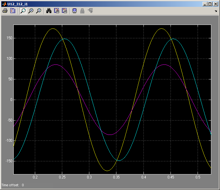

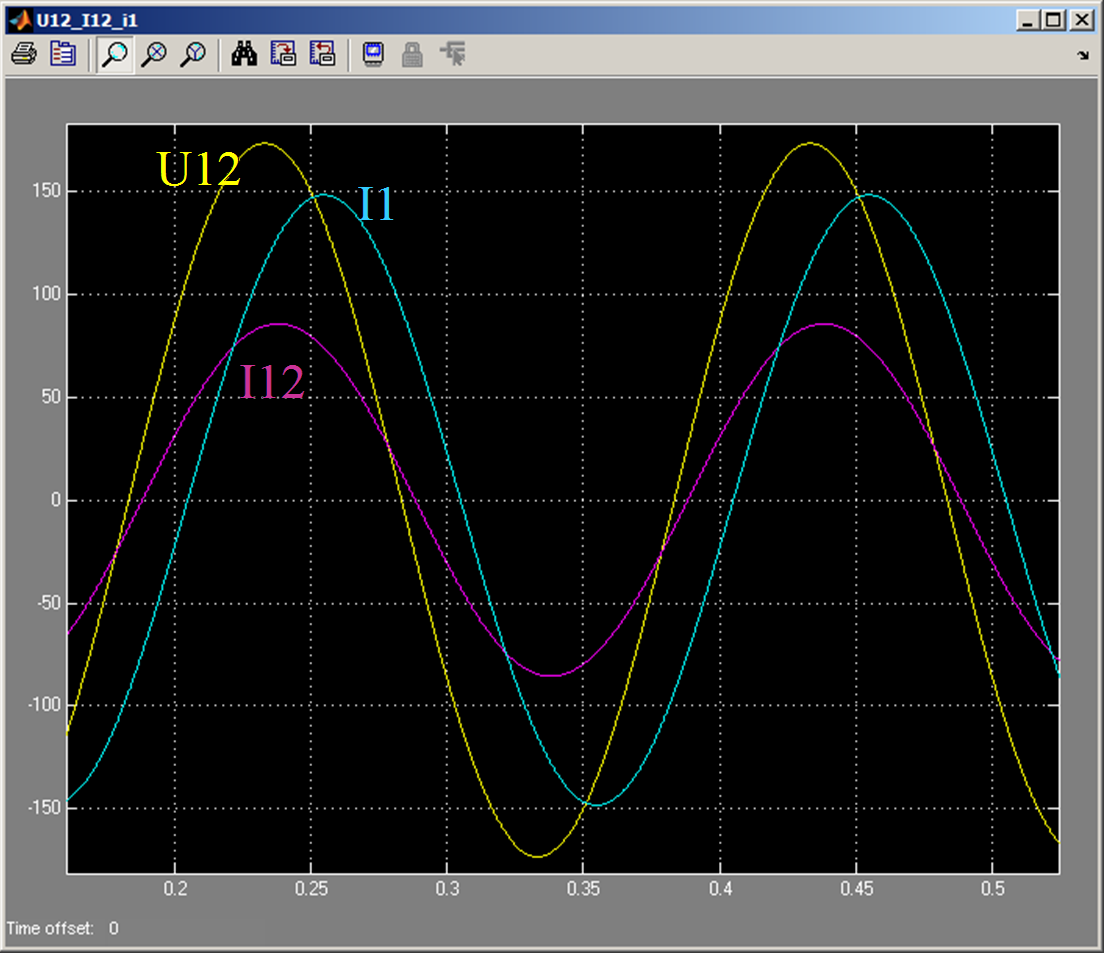

Ich brauche eine sichere Aussage über die Phasenverschiebung zwischen
den Leiter-/Strangströmen und Spannungen in einer im Dreieck
geschalteten Drehstrommaschine.
Wo ich mir sicher bin:
Phasenverschiebung zwischen Strangstrom/-Spannung ist Frequenzabhängig,
als bei Drehzahl ca. 0 sind die Strangströme/-Spannungen in Phase.
Phasenverschiebung zwischen Strangstrom und Leiterstrom ist immer 30
Grad (Strangstromamplitude ist Leiterstromampl./sqrt(3)).
Wo ich mir nicht sicher bin:

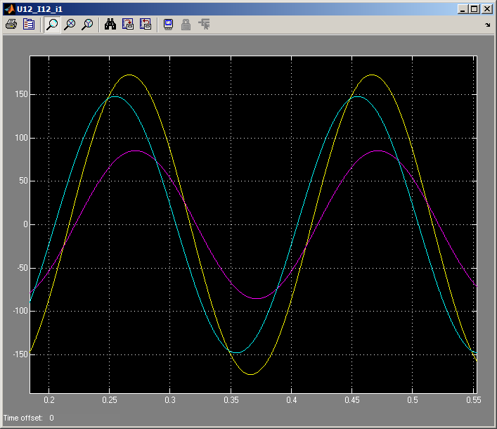

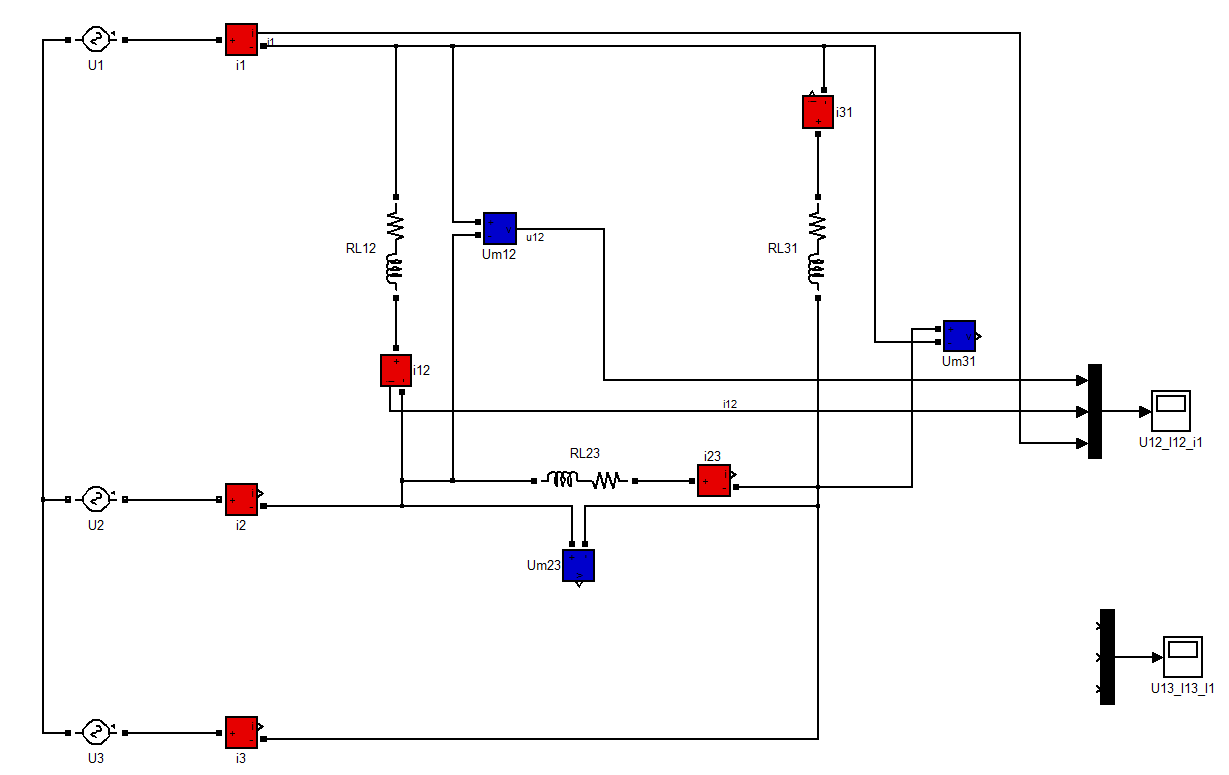

Nach meiner Simulation in Simulink (in Simplorer ist es genauso)läuft je
nach Drehrichtung des Feldes der Strangstrom dem Leiterstrom nach bzw.
vor.
Das Leistungsmessgerät, das am realen Motor angeschlossen ist und die
Ströme/Spannungen darstellen kann, zeigt den Leiterstrom der
Leiterspannung immer nacheilend an. Da nach Simulation ja zumindest bei
kleinen Drehzahlen die Leiterpannung dem Leiterstrom nacheilen müsste
(wie im Bild "Drehfeld_rechts"), ist es ziemlich verwirrend.
Habe ich etwas falsch verstanden oder falsch gemessen?
Den Drehrichtungswechsel in der Simulation erreichte ich übrigens durch
tauschen zweier Phasen und an der Maschine durch Ändern der Steigung des
Vorgabedrehfeldwinkels am Umrichter von pos. auf neg.
Vielen Dank zumindest fürs Durchlesen)

Der Leiterstrom ist in Dreieck nicht gleich Strangstrom.
Wie gesagt: um 30° verschoben...nur in welche Richtung?

...wie oben geschrieben, mit der Ergänzung:
bezogen auf die jeweilige Spannung!, verzögert, also nacheilend.
Mach Deine Messungen mal auf EINE Spule bezogen, und nicht so ein
Durcheinander. Dann  wirst Du erkennen, dass der Strom auf die (unter
Umständen) phasenbezogene Spannung nacheilt.
