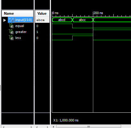

Mal schnell getestet:
library IEEE;
use IEEE.STD_LOGIC_1164.ALL;
use IEEE.NUMERIC_STD.ALL;
entity Test is
    Port ( Input :   in  STD_LOGIC_VECTOR (15 downto 0);
           Equal :   out  STD_LOGIC;
           Greater : out  STD_LOGIC;
           Less :   out  STD_LOGIC);
end Test;
architecture Behavioral of Test is
Signal InValue : unsigned(15 downto 0);
begin
  InValue <= unsigned(Input);
  Equal <= '1' when InValue = x"ABCD" else '0';
22
  Greater <= '1' when InValue > x"ABCD" else '0';
23
  Less <= '1' when InValue < x"ABCD" else '0';
24
25
end Behavioral;
Keine Fehler bei der Synthese, keine im Simulator. Siehe Bild. Xilinx
ISE 13.1 mit ISim.
