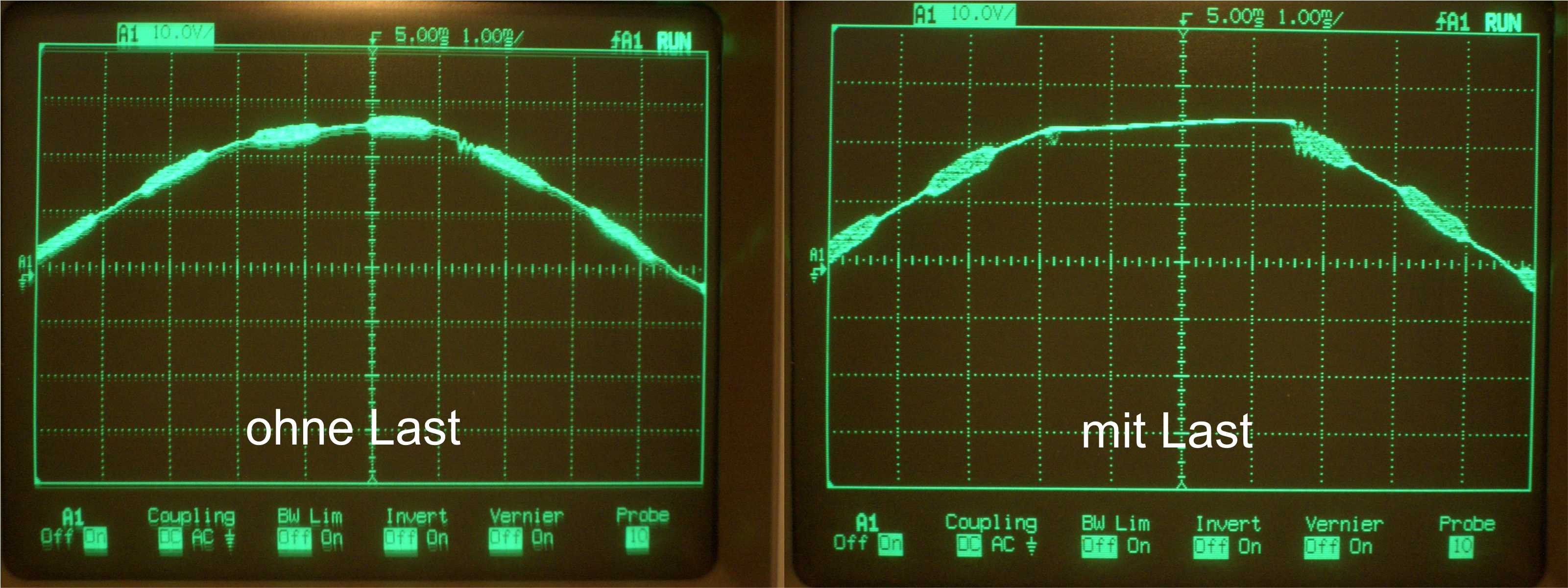

Hallo Leute,
habe mein PLM Modem inzwischen fertig und die Übertragung funktioniert
soweit auch ganz gut (1200 Baud maximal).
Aber nur solang ich der Leitung keine größere Belastung zumute.
Mein Versuchsaufbau ist wie folgt:
Transformator mit sekundärseitig 15V AC und ca. 600 mA.
Nach dem Trafo wird das Signal mit 125KHz Trägerfrequenz eingespeisst.
Am anderen Ende sitzt das Gegenstück. Jedoch wird hier nicht nur das
Signal
demoduliert, sondern auch der Strom für die Versorgung entnommen:
Brückengleichrichter ---> Glättungskondensatoren -----> Spannungswandler
(Linearregler oder Schaltregler mit Siebung)
Im angehängten Bild, kann man den Signalverlauf der Wechselspannung und
des
ASK Signals mit 125KHz deutlich sehen.
Dabei habe ich zwischen Trafo und Endgerät eine Kabellänge von 1m und
noch 50m getestet, was im Signalverlauf keinen Unterschied brachte.
Je höher die Last, desto mehr wird der Scheitelpunkt in der
Wechselspannung verschliffen und damit ASK Signal zerstört.
Wie kann man so etwas entgegenwirken?  Habe schon zusätzliche
Glättungskondensatoren eingefügt, was nicht wirklich was bringt.
Oder bleibt mit nichts anderes übrig, als die Signalübertragung an den
Scheitelpunkten zu vermeiden?
Weiss jemand Rat?

Das dürfte an der Gleichrichtung+Glättungskondensatoren liegen. Dort
fließt ja immer nur dann Strom, wenn die Spannung vom Trafo gerade
größer ist als die verbliebene Kondensatorspannung aus der letzten
Halbwelle. Daher wird der Kondensator nur im Scheitelpunkt aufgeladen.
Der Kondensator wirkt als Tiefpass und bügelt dir deine Modulation
einfach weg.
Gast #2141871
@Uwe
Wenn ich jedoch die Verbindung zwischen den Glättungskondensatoren und
dem nachfolgenden Spannungsregler öffne, so daß kein Strom gezogen wird,
minimiert sich dieser Effekt gegen null.
Kann man dem Entgegenwirken?
Oder hilft da nur, die Übertragung im diesem Moment zu vermeiden ?

#2141895
Solche Netzspannungsdatenuebertragungen haben immer mit Stoerungen zu
kaempfen. Das die Sinuskuppen abgeflacht sind durch Gleichrichter im
Netz laest sich nun mal nicht vermeiden. Diese Stoerungen muss dein
Uebertragungsprotokoll tolerieren und danach korrigieren. Ist alles eine
Frage der Software. Ist halt kein RS232 Kabel.
Gast #2141915
Irgendwie ist nicht klar, was die hochfrequenten Signalanteile vor einem
Kurzschluß durch die Last bewahrt. Entweder das Signal muß niederohmiger
eingespeist werden, oder da muß ein Sperrfilter vor dem Verbraucher
liegen.

Gast #2142250
> liegen.
Das mit dem Sperrfilter klingt ganz gut.
Es müsste während der steigenden und fallenden Sinuskurve soviel Energie
gespeichert werden, sodas die Last über den Scheitelpunkt versorgt
werden kann und die Entnahme von Strom über diesen Zeitpunkt blockiert
wird.
Gibt es schon solche Schaltungen ???
Hat das schon mal jemand in der Praxis ausprobiert ?
