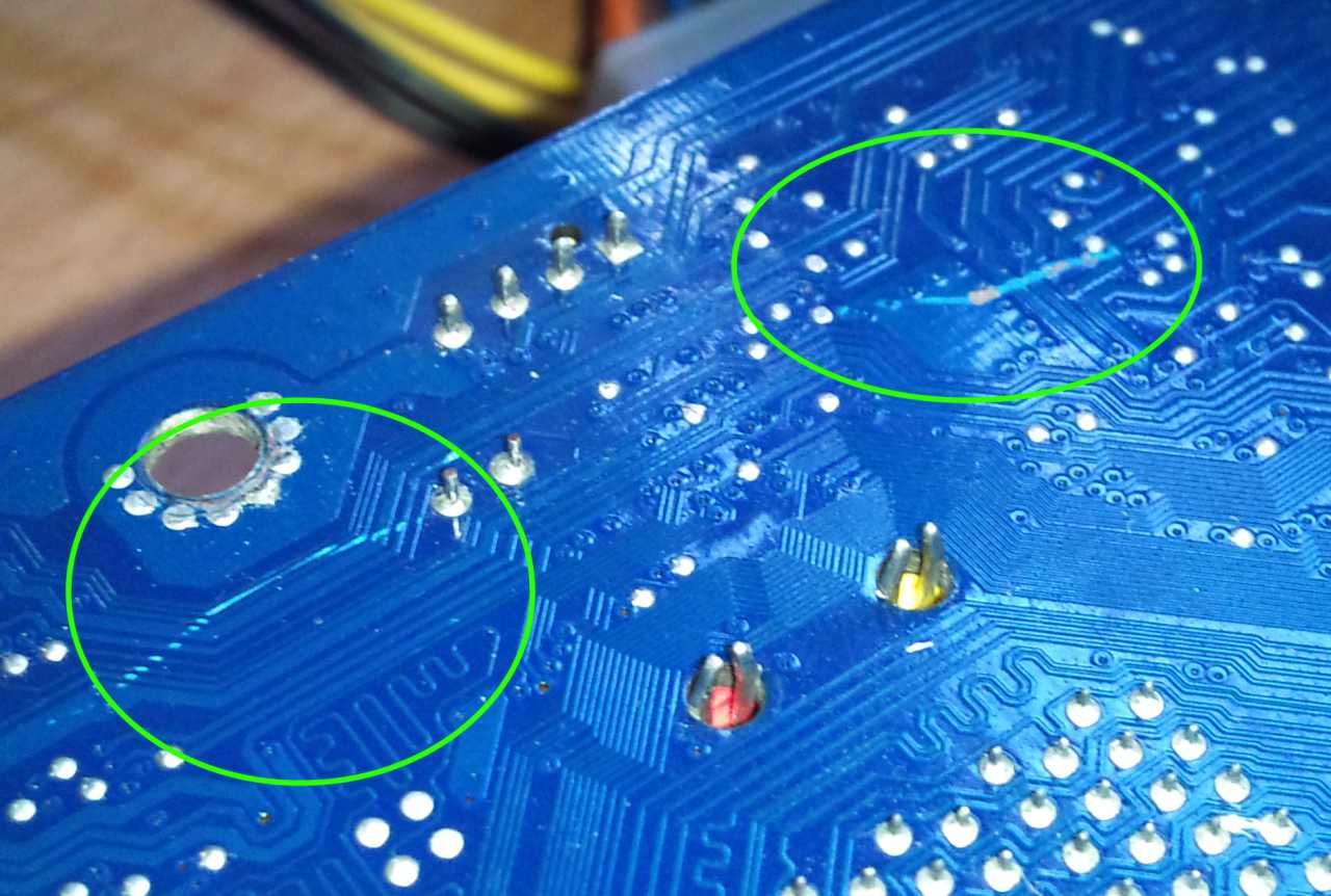

Ich habe hier von einem Freund ein defektes Mainboard (Gigabyte
P35-DS3L) erhalten. Es zeigt keinerlei Regungen mehr. Dieses "Symptom"
tritt seit der Demontage eines Kühlers mit Backplate auf. Scheinbar hat
mein Kumpel sich dort ein wenig doof angestellt und Kratzer in die
Platine gehauen.

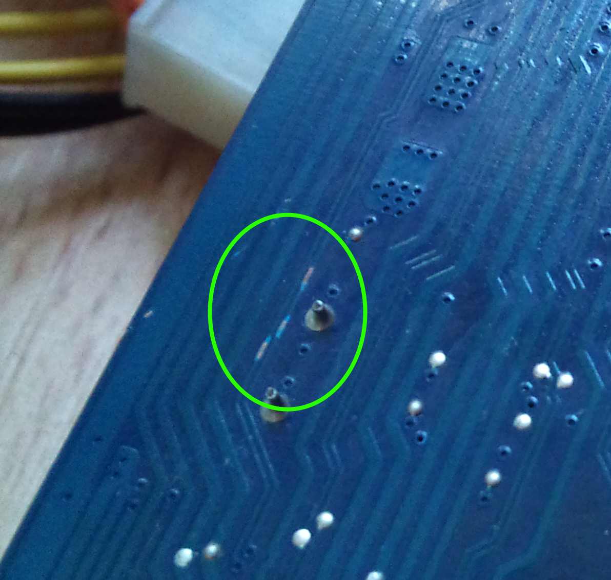

Diese befinden sich, wie auf den Bildern hoffentlich gut genug zu
erkennen, auf der Rückseite der Platine und betreffen einige
Leiterbahnen.
Meine erste Frage diesbezüglich:
Einige Kratzer sind scheinbar nicht sehr tief, es scheint nur der blaue
Lack etwas abgetragen zu sein (stelle statt dunkelblau -> hellblau).
Könnten bereits solche Kratzer eine Unterbrechung der Leiterbahn zur
Folge haben oder sind diese gemäß meiner Annahme nur Oberflächlich?

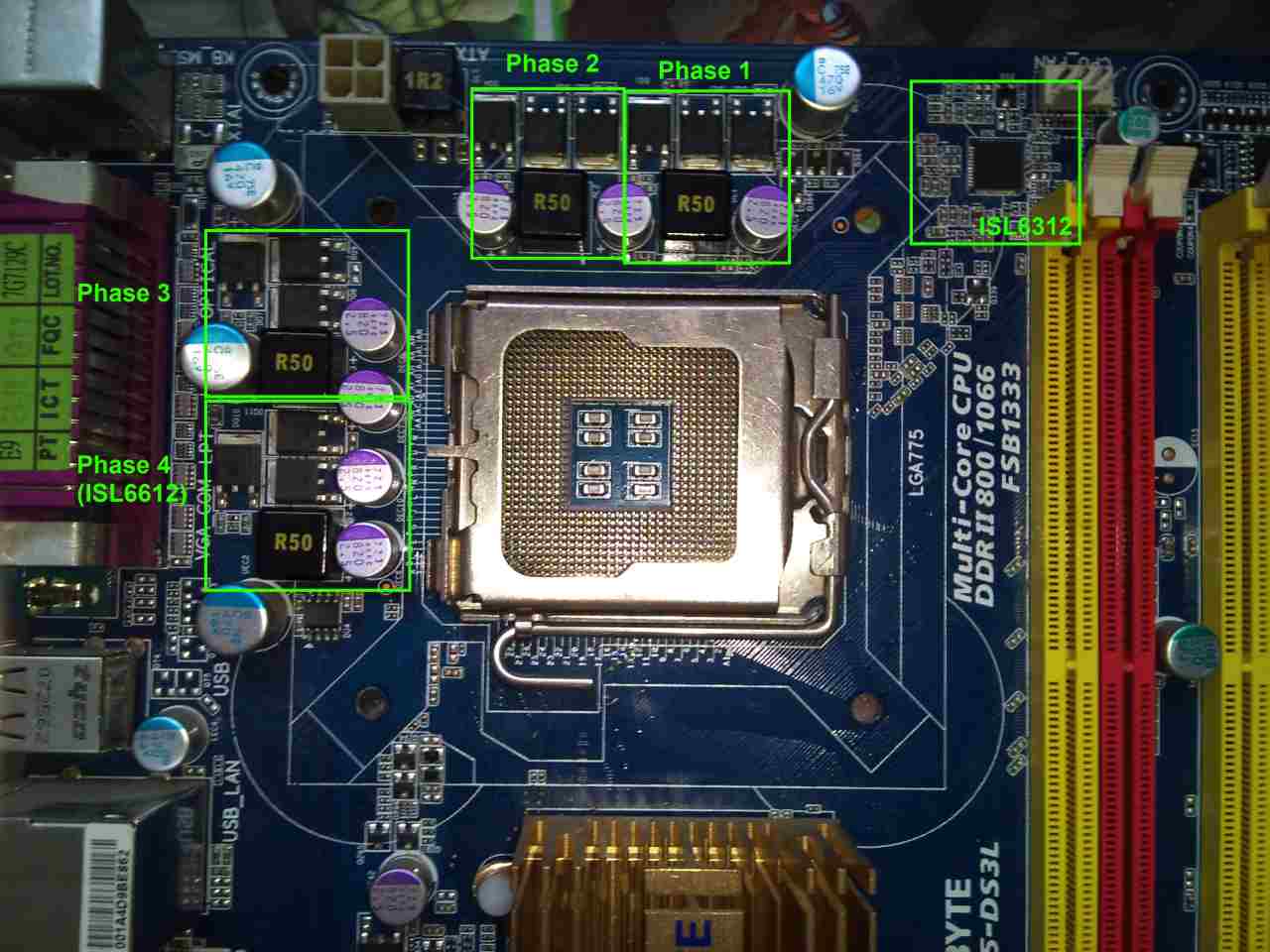

kein Stück weiter. Ich habe bereits einen Verdacht. Der ISL6312 wird
hier als vierphasiger Spannungsregler verwendet.
Die vier einzelnen Phasen konnte ich bereits identifizieren und die
Beschaltung entspricht scheinbar größtenteils dem Datenblatt*. Ich habe
bereits die Verbindungen der Gates zum ISL überprüft und diese sind alle
in Ordnung.
Wird das Mainboard in Betrieb genommen, so Liegen am Prozessor 0,02V an
- gemessen mit einem Billigmultimeter. Auf dem Oszi scheint nur der
Ripple des Netzteils zu sehen zu sein (bei Bedarf liefer ich davon auch
noch Bilder). Ist kein Prozessor installiert, liegt die Spannung bei
~0.59V.
Ich gehe also in der Annahme, dass die nicht vorhandene Spannung am
Prozessor die Ursache des Übels ist. Aufgrund der Position der Kratzer
habe ich diese zunächst mit dem Problem der Spannungsversorgung
verbunden.
Was könnte ich noch überprüfen? MOSFETs durchmessen?
Zur Verfügung steht Multimeter, Analoges Oszilloskop, Lötkolben usw.
Bin also für jeden Vorschlag offen!
Hoffe auf konstruktive Ideen eurerseits.

hallo,
kannst du die  4 phasen des ISL6312 messen? kommt da was raus?
alle pins vom netzteil fest auf dem mainboard (beim aufstecken kann
schon mal ein pin verrutschen). alle netzteilspannungen da?
sonst wär noch die frage, ob dein freund das board beim aufstecken des
lüfters stark gebogen hat? könnte ein von außen nicht sichtbarer bruch
sein.
die kratzer auf dem board sehen nicht wirklich dramatisch aus. am besten
nochmal mit der lupe nachschauen, ob irgentwo kupfer gezogen wurde.

back1.jpg sieht mir nicht nach Kratzern aus,
sondern nach hochgewölbten heissgewordenen Leiterbahnen,
guck mal, ob die nicht unterbrochen sind.
Notfalls Farbe abkratzen und längs verlöten.
