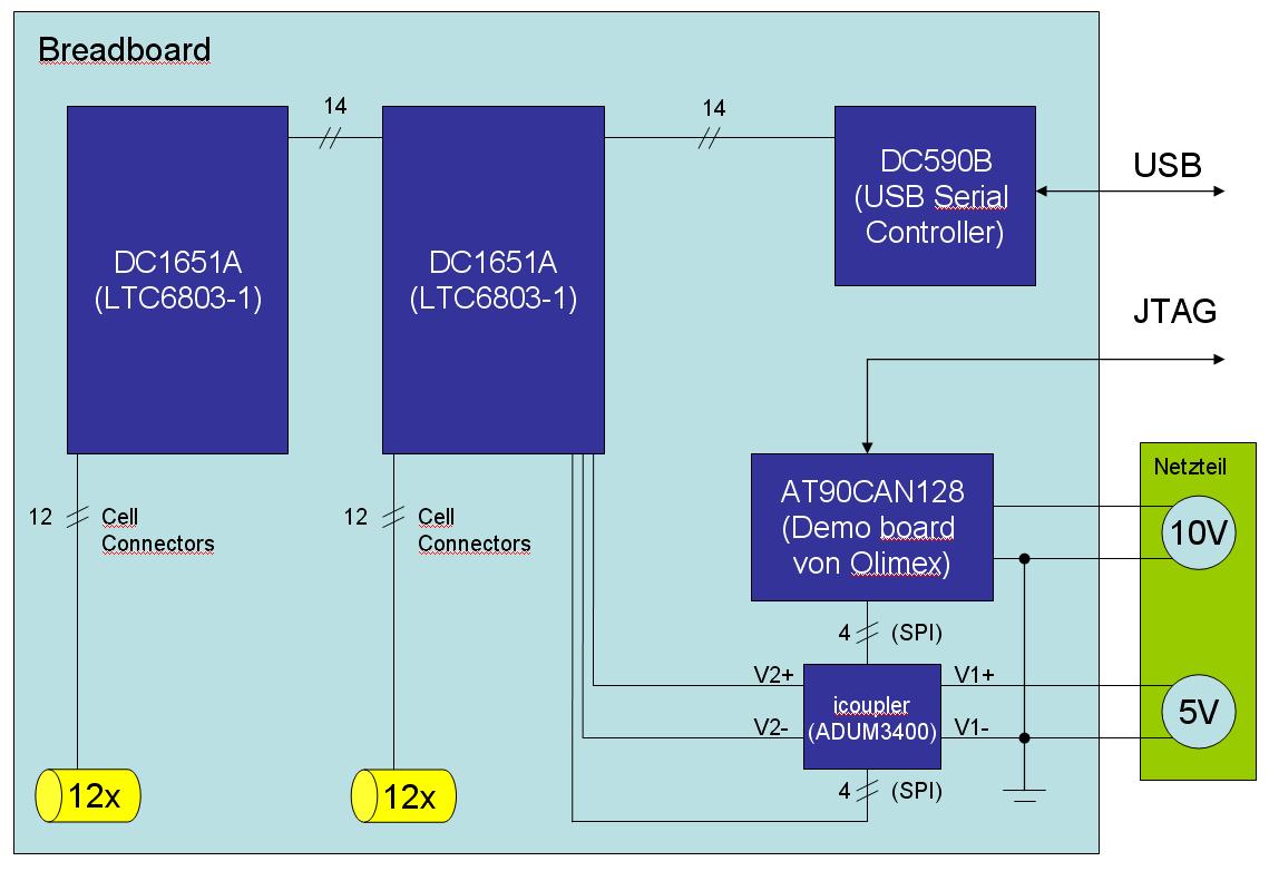

Hallo Zusammen,
ich möchte im Rahmen einer Studienarbeit ein Funktionsmuster für ein
Batteriemanagementsystem enwickeln. Als Monitoring-Chip habe ich mir
letztes Jahr in einer umfassenden Marktrecherche den LTC6803-1
ausgesucht.
Ich habe 2 Demoboards zur Verfügung, die ich stacken möchte. Zunächst
sollen diese von der von linear gelieferten Software angesteuert werden.
Später soll ein galvanisch entkoppelter AT90CAN128 die Kommunikation
übernehmen. Das alles kommt dann auf ein Breadboard, mit dem ich früher
oder später alles ausprobieren kann.
Anbei ein Blockschaltbild.
Das Demoboard:
http://cds.linear.com/docs/Demo%20Board%20Manual/dc1651A.pdf
Frage Nr.1: Wie muss ich das Fettgedruckte auf S.2 verstehen? geht es da
um eine Verbindung ZWISCHEN 2 Boards oder muss ich auf einem Board den
Pin5 von J2 auf die Vreg Leitung legen?
#2253551
meine Antwort wird wohl zu spät kommen, aber trotzdem:
Ich denke es ist die positive Versorgungsspannung des Chips gemeint, mit
dem über die Bottom-Schnittstelle kommuniziert wird, wenn dies nicht das
DC590B Board ist.
Wie weit bist du denn mit Deiner Arbeit?
Hab eine Elektrofahrzeug und muss bald neue Akkus kaufen.
Dann brauch ich ein vernünftiges BMS.
Kannst du mir eine Bezugsquelle für das Demo-Board verraten?
Grüße Matthias
Gast #2253592
Ich habe mich linear technology in kirchheim in verbindung gesetzt. Die
haben mir beide boards geschenkt. Das machen die normalerweise nur für
firmen oder hochschulen.
Das bms hab ich soweit aufgebaut und es funktioniert auch, wenn du aber
ein vernünftiges willst dann schau mal auf elithion.com
