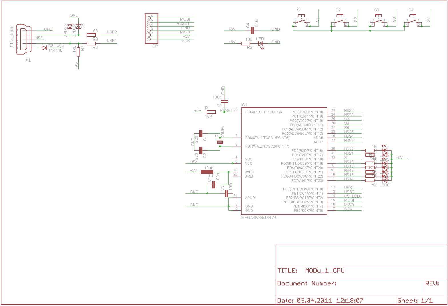

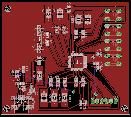

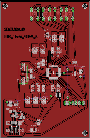

Hallo!
Habe die im Anhang angehängte Schaltung gebaut, geätzt und bestückt.
Leider will es nun nicht funktionieren den uC zu programmieren oder zu
erkennen. Wenn ich mit meinem Programmer den Chip erkennen lassen will,
blicken kurz 3 LEDs auf und das wars..
Hat jemand eine Idee?
Gast #2143488
...deine taster schalten portpins gegen nirvana
woher ist die beschaltung der usb-buchse ??? kommt mir etwas suspekt
vor.
+5V kontrollieren, vermute du hast nur 4,3V = 5V(usb) - 0,7V(Uf) der
diode
GND kontrollieren
programmierstecker durchklingeln
Clock vom quartz kontrollieren
smd-lötung vom uC ok. ?
