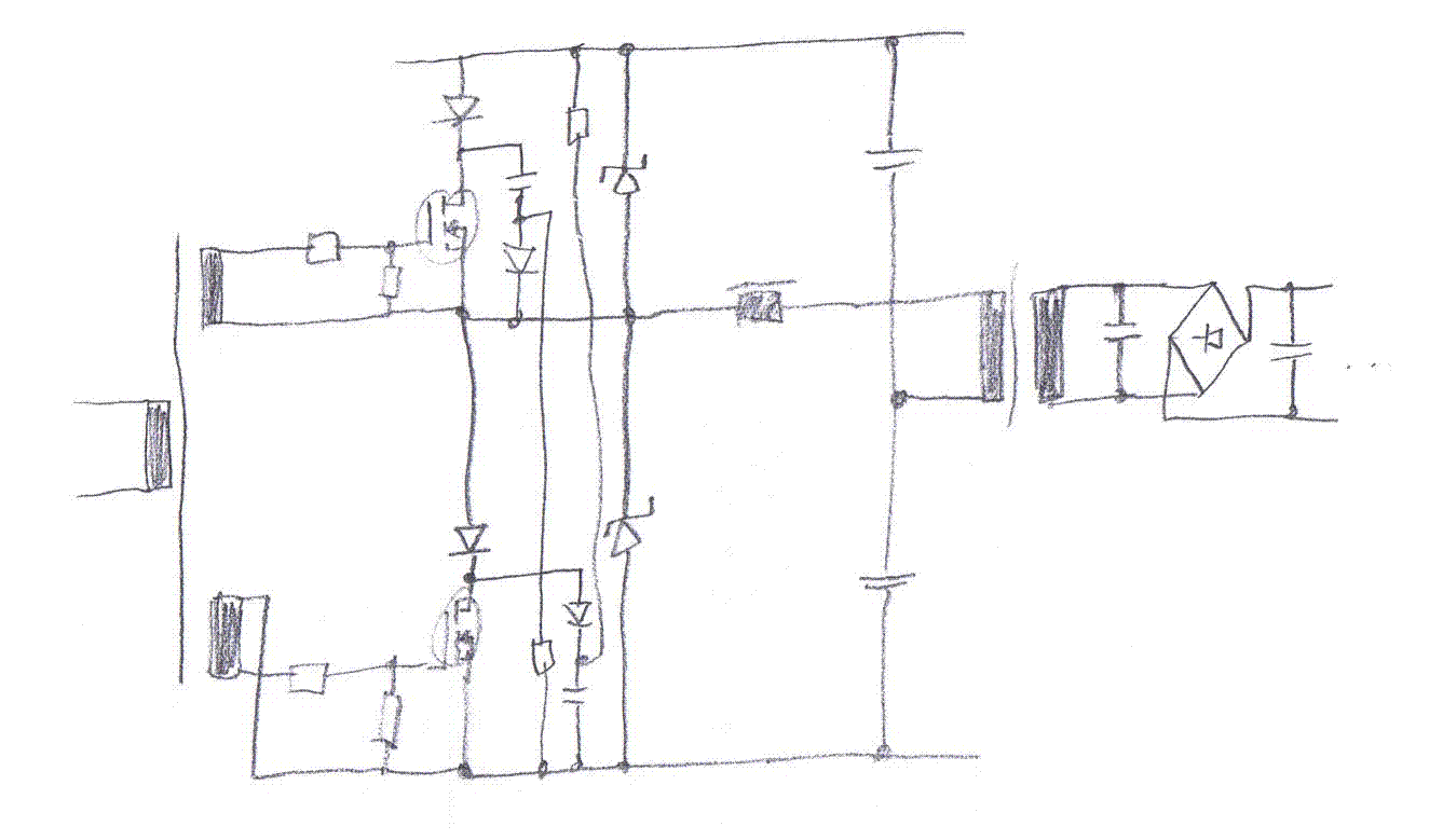

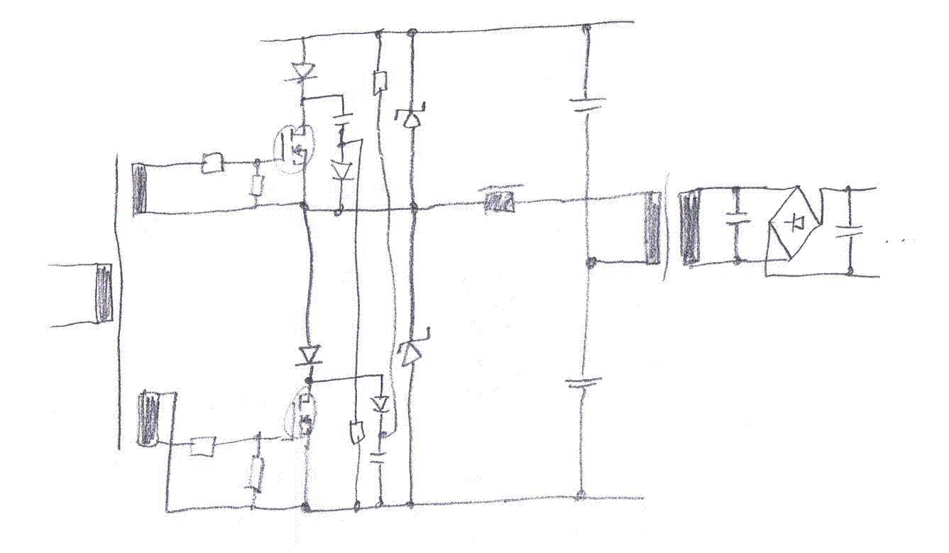

Hallo Mitstreiter,
mir ist eine Schaltung untergekommen,
bei der ein Halbbrücken-Gegentaktwandler etwas seltsam aufgebaut ist.
Dabei ist ein Brückenzweig mit Kondensatoren nach + und - angebunden,
was ja normal ist.
Dann ist in Reihe der Primärwicklung eine Drossel, das macht das ganze
Kurzschlussicher, und es kommen keine zu hohen Frequenzen auf den Trafo.
Frage 1:
Wozu schaltet man in Reihe zu den Mosfets Dioden, und dann externe
Freilaufdioden vom brückenzweig nach + und -?
Ich dachte erst um die lamgsame Bodydiode zu deaktivieren um eben extern
schnellere Dioden verwenden zu können, aber in die Richtung, in die sich
die Induktive Last freiläuft wird doch sowieso als nöchstes geschaltet
bei nem Halbbrückenwandler.
Frage 2:
Parallel zur Sekundärwicklung, also noch vor dem Gleichrichter ist ein
Kondensator geschaltet.
Wozu? Filter?
Das ganze wird mit ner variablen PWM aus nem SG3525 angesteuert, ist
also kein Resonanzwandler.
