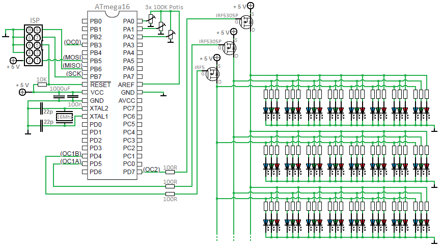

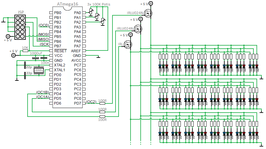

Ich baue eine 8x8 Matrix aus 4 Pin RGB-LEDs.
Ich will dabei jeden der drei Farbkanäle über eine eigene PWM in
Abhängigkeit zu je einem eigenen Poti regeln.
1. Kann ich den AD Wandler so beschalten? (Ich will Potistellung =
Pulsweite)
2. Kann ich die drei PWM Pinne vom Atmega16 wirklich je eine PWM mit
eigener Pulsbreite modulieren?
3. 100 Ohm vor dem Gate des Logic-Level-N-Kanal-Mosfets rein oder aus?
Braucht man die? Stören die?
4. Habe eine gemeinsame 5Volt Spannungsversorgung für LEDs und den
Mikrocontroller. Kann das Probleme geben?
Ich bin Dankbar für alle Kritiken, Infos und Denkanstöße rund um meine
Schaltung :)
Gruß,
Christoph

1. Fuse auf int.Vref 2,56V (Belastung beachten)
2. Ja
3. Ist ok
4. Strom ?? Kommt auf die stk. der Led´s an. Kommt die Spannung von
einem 7805?
AVCC ist nicht beschaltet ??
Ich würde noch nen 100nf kerko zwischen Vref und Gnd dazugeben.
Meine Meinung: den Atmel gegen einen ATMEGA8 tauschen und den Quarz weg
(fuse auf int.oszi.) Vref und AVCC auf 5V.

"Die N-Kanal FETs auf der High-Side dürften ein Problem sein."
Wie kann ich die denn anschließen? Will mit dem Mosfet die
Rot-Kanäle(Rot Anoden) aller LEDs ansteuern. Und mit je einem Mosfet für
Blau und Grün genauso.
Habe noch nicht viel Erfahrung mit Fets...
Gruß,
Christoph
Gast #2145541
Hallo Christoph.
Anstelle der N-Kanal Mosfets solltest du P-Kanal Mosfets verwenden.
Bitte beachte die Beschaltung von Source und Drain und, dass Der MOSFET
öffnet, wenn das GATE low ist. Er sperrt demnach, sobald das GATE auf
high ist
Hier ein Beispiel, welches das sehr gut zeigt (Die roten Spannungswerte
auf den Bildern sollen negative Spannungen sein):
http://www.sprut.de/electronic/switch/pkanal/pkanal.html
Gruß M.H.

hab mich jetzt für ein IRF5305 P-Kanal Mosfet entschieden
http://www.reichelt.de/index.html?;ACTION=7;LA=28;OPEN=0;INDEX=0;FILENAME=A100%252FIRF5305_IR.pdf;SID=12TabGBX8AAAIAAC-uQlwb6862801a7c54a6325d6b5cb240964ec
Reicht der Strom des Atmega16, um die vernüftig zu schalten, oder
brauche ich da ein Treiber IC?
Habe ich die richtig angeschlossen?(Siehe Schaltplan)
Danke nochmal,
Christoph
Gast #2147898
JOP. Das passt so.
Das GATE eines MOSFETS zieht quasi keinen Strom, da beim MOSFET der
Durchflussstrom  nicht wie ein Bipolartransistor vom BE-Strom, sondern
von der GS Spannung abhängt.
Du brauchst den P-Kanal Mosfet, weil am  Source-Anschluss der N-Kanal
MOSFETS sonst Spannung abfallen könnte. Dies könnte dazu führen, dass
der MOSFET nich korrekt durchschält (Ich hatte damit zwar noch nie
Probleme, aber ein P-Kanal MOSFET ist da die bessere Lösung)
Ist wie bei PNP und NPN. Dort, wo du die MOSFETS hast, würdest du ja
auch keinen NPN Transistor reinmachen, sondern einen PNP.
Gruß M.H.
#2147922
@  christoph (Gast)
>http://www.reichelt.de/index.html?;ACTION=7;LA=28;...
Naja, das könnte eng werden mit einem 31A MPSFET . . . ;-)
Ja.
> oder brauche ich da ein Treiber IC?
Nein.
Nein.
An AREF gehören 100nF gegen Masse, sonst nix. AVCC muss an 5V, ebenso
deine Potis, die jetzt an AREF hängen.
MfG
Falk
