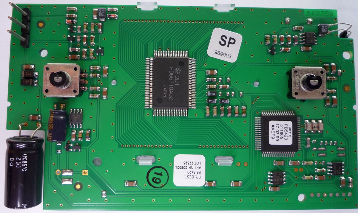

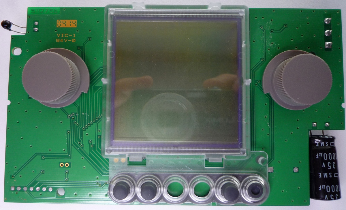

Den Link schaue ich mir mal an. Aber hier mal das Innere meiner
Fernbedienung - das wird der beste Ansatzpunkt sein.
Der HD66710 ist der Controller für das LC-Display.
"FB5420" ist wohl nicht nur in der Fernbedienung "Paradigma Control"
verbaut, sondern auch in anderen (ähnlichen) Produkten. Da allerdings
als 2-Draht-Bus - ich habe hier aber erstmal drei Anschlüsse...
Von den kleineren Käfern muß ich nochmal bessere Fotos machen, so kann
man die Nummern kaum lesen. Also bei dem Maxim und dem Atmel da unten
rechts...
Gast #2147815
Der Maxim ist ein Max709S und sorgt für einen sauberen Reset bei
Power-Up, -Down und Brownout-Bedingungen. Also kein Hinweis auf das
gesprochene Protokoll :/
