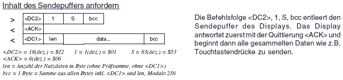

Hallo Ich habe ein EDIP43A Starter KiT, ein AVR STK 500 Starterkit mit
ATMEL AT90S8515 und benutze AVR-Studio 4 (GCC) zum programmieren.
Ich möchte jetzt die Komunikation zwischen Display und Mikrokontroller
per RS232 realisieren.
Ich habe für das Display ein Programm mittelS Herstellersoftware
geschrieben welches mir per Knopfdruck in den Sendepuffer eine "01"
schreibt.
Nun weiß ich nur nicht wie ich es schaffe das mein Mikrokontroller
diesen ausließt. Kann mir jemand da weiterhelfen ?
