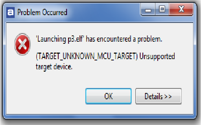

hallo,
ich habe ein STM32 Discoveryboard schon mehrmals mit dem integrierten
ST-Link über Atollic TrueStudio erfolgreich flashen und Debuggen
können-alles lief perfekt.
Jetzt ist es so, dass ich den Controler nicht mehr flashen kann. Es
kommt immer die Fehlermeldung "unbekannter Zieltyp" (siehe Anhang)
obwohl ich im wizard durch die Eingabe des Boards den Zieltyp festelegt
habe.
Ich habe alle Einstellungen im TrueStudio kontrolliert. Hat aber nichts
gebracht.
Mir ist die Sache unerklärlich. Kann mir jemand helfen.

ich habs nun mit einem Kumpel wieder hinbekommen.
Nach vielen vergeblichen Stunden haben wir die STM32 ST-Link Utility
Software runtergeladen und installiert. Die Kommunikation zum Zielgerät
schlug ebenfals immer fehl. Nach zufälligem Gedrückthalten der Resettast
konnte kurzweilig eine Verbindung zum Zielgerät aufgebaut werden. der
erste Erfolg.
Jetzt haben wir Resset- und Userbutton gleichzeitig betätigt und eine
Übertragugng gestartet. Und siehe da, die Verbindung stand. Anschließend
haben wir in der Utilityumgebung den Flash gelöscht.
Alles funktioniert wieder.
