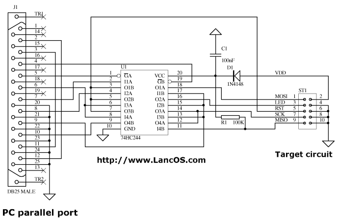

Ich beginne gerade mit der Programmierung von AVRs und habe die
Schaltung von www.lancos.com aufgebaut.
Ich nehme an, die Schaltung kann man auch in einer
beliebigen ISP Situation benutzen, oder? Dann geht RST wohl an den
/RESET pin des AVR. Das gleiche gilt fuer MISO und MOSI sowie SCK.
Muessen die Signale nochmal invertiert werden?
Ich nahme an, das LED signal betaetigt eine LED.
Muss die LED runtergezogen werden (1K gegen Plus)
oder muss ein Inverter dahinter?
