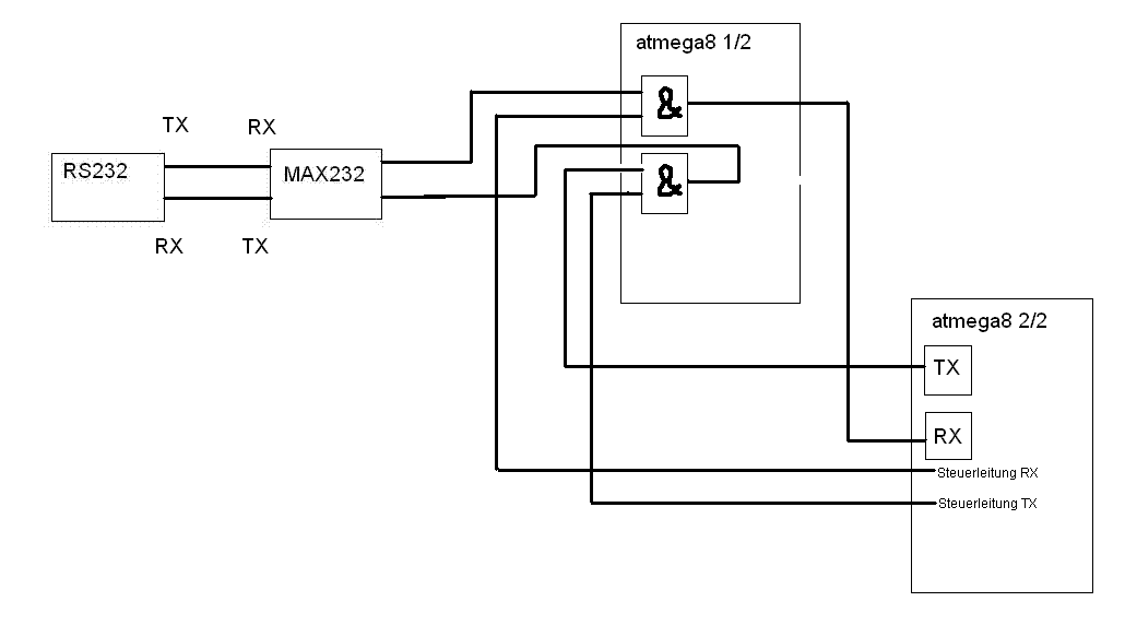

wie Ihr im angehängtem Bild sehen könnt möchte ich mit einem zweiten
Atmega8 die UART Leitungen schalten um später mehrere UART-Geräte an dem
UART-Port vom Atmega8 2/2 anzuschließen, sodass immer "gesteuert" ein
Gerät verbunden werden kann.
Ich habe bereits über folgende Möglichkeiten gelesen:
separater UART Multiplexer Baustein
Logik Gatter
Controller mit mehreren UARTS
Selbstbau Dioden UND-Gatter
trotzdem würde ich es gerne so machen wie auf dem Bild gezeigt. Diese
Variante wäre dann auch einfach erweiterbar. Aufgebaut habe ich es
bereits. Beide Atmegas funktonionieren unabhängig voneinander
einwandfrei. Der UART Atmega (läuft 16 MHz) sendet und empfängt über das
Terminalprogramm. Der Logik Atmega (läuft mit 4Hhz) reagiert mit der
UND-Logik wenn man VCC auf die Eingänge gibt. Aber im Verbund klappt es
nicht.
Meine Fragen:
1. Kann das überhaupt funktionieren, wenn ja wie?
2. Muss ich vielleicht mit Transistoren arbeiten?
3. Müssen alle unbenutzten Pins vom einem Port vorsichtshalber auf Masse
gelegt werden?

ich würde das mit Logik-ICs machen:
- Senderichtung mit einem Data Selector/Multiplexer
- Empfangsrichtung gar nicht: alle Hören alles mit
  (der über ein Logiksignal den RX auswählt, kann ja
  direkt p/SW seine UART Ein- und Ausschalten)
Wenn Du das unbedingt mit µC machen willst, musst Du
nur schnell genug (d.h. immer wider) den entsprechenden
Eingang auf den Ausgang schalten. Von dieser Zeit, die
die Schleife braucht um das Signal abzubilden, hängt es
ab, bis zu welcher Baudrate das ganze noch geht...

Also das mit einem "Logik Atmega" zu machen halte ich ja für vollkommen
übertrieben.
Guck dir mal das Teil hier an: SN74CBTLV3251
Wenn du davon 4 Stück auf dein Layout draufhaust, kommst du mit 5
Steuerleitungen (3 Adressleitungen, 2 Outputenables) und deinen 2 TX/RX
Leitungen am "Atmega8 2/2" aus.
Daran kannst du bis zu 16 UARTs anschließen.
Wenn das nicht reicht:
Für je 8 weitere In/Outs kommen einfach 2 weitere SN74CBTLV3251 + eine
weitere Output Enable Leitung dazu.

Dh Logik Atmega empfängt und sendet zuverlässig ohne Probleme?
Bis zu welcher Baudrate funktioniert das?
Ausserdem würde mich die Implementierung interessieren ..
Geht die RX-Leitung auf ext. int0 Eingang des Logik Atmega?
Wenn ja, dann müsste man in der Interruptroutine die UND-Verknüpfung
realisieren (if ..) und direkt auf einen anderen Pin ausgeben.
(zum RX des UART Atmega).
Die TX-Leitung des UART Atmega geht auf ext. int1 des Logik Atmega,
und wenn da die Freigabe vorhanden ist, geht es über ein Pin zum
MAX232 raus?

Der Logik Atmega hat lediglich dieses kleine Programm drauf für ein
einziges "und", ob das zu einfach gedacht ist, man sich die Pegel kaputt
macht oder die Baudrate verfälscht wird weiß ich nicht. Deswegen frage
ich ja hier nach.
Das was du da aufgreifst: keine Ahnung!
erstmal muss ein Signal mal durchgereicht werden und dann mal sehen...
#include <avr/io.h>
int main (void) //main funktion
DDRC = 0b11011111; //alle Pins als Eingang definiert außer PC5 0=Ausgang 1=Eingang
PORTC = 0b00000000; //Pullups deaktiviert
PORTC &= ~(1<<PC5); // fuer die Initialisierung low setzen.
while(1)
  if ( (PINC & (1<<PINC4)) && (PINC & (1<<PINC2)) ) //wenn PINC4(TX leitung von RS232) und PINC2(Atmega 2/2) high sind tue was
  PORTC |= (1<<PC5); //setze PC5 high
PORTC &= ~(1<<PC5); //setze PC5 low
22
return 0;
23
> einziges "und"
Das passt ja hinten und vorne nicht.
1)
Das ist genau verkehrt herum.
2)
Deine aktuelle "Logik" ist diese:
Mindestens einer der Eingänge auf Low -> Ausgang auf Low
Beide Eingänge auf High -> Rechtecksignal am Ausgang
Gast #2149137
Tom schrieb:
> while(1)
Außer dem, was Thomas geschrieben hat, setzt Du PC5 sofort wieder auf
low
(die letzte Zeile ist außerhalb der if-Abfrage und wird immer
ausgeführt!)
