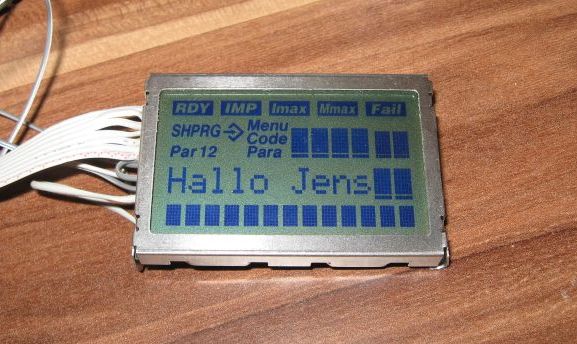

Ich habe da mal ein P192A von Data Vision analysiert und die Pinouts und
Ansteuerung herausgefunden.
Das Display ist HD44780-kompatible.
Anschlußbelegung ist wie folgt:
1. VCC
2. GND
3. CONTRAST
4. E
5. R/~W
6. RS
7.-14. Data 0-Data 7
Die sinnvollen Init-Befehle sind
  6 'Entrymode INC-Cursor ,no scroll
 12 'ON/OFF Display on, no cursor, no blink
 56 'CONFIG 8 bit, 2 rows, 5x7 Pixel
  1 'CLEAR DISPLAY
128 'Display Address 0
Die Adressen der Alphanumerischen Zeichen:
Zeile 1
4 große Zeichen adresse 0xc-0xf & 2 kleine Zeichen 0x4d-0x4e
Zeile 2
12 große Zeichen 0-0xb
Zeile 3
13 kleine Zeichen 0x40-0x4c
Die Adresse der Symbole: (am sinnvollsten Verwendbar mit einem
selbstdefinierten Zeichen 0 .. 7)
Adresse 0x4f
Byte 0
Bit 0 Fail
Bit 1 Mmax
Bit 2 Imax
Bit 3 IMP
Bit 4 RDY
Byte 1
Bit 2 Menu
Bit 3 <Enter>
Bit 4 SHPRG
Byte 2
Bit 2 Code
Bit 3 2
Bit 4 1
Byte 3
Bit 2 Para
Bit 4 Par
Gruß Dennis
