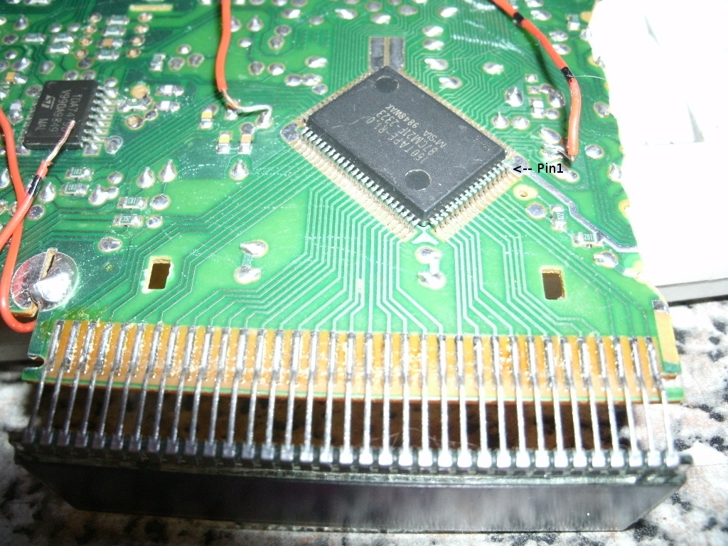

Ich habe eine Platine die hat ein Display
und den µ-Controller TMP87CM21.
Kann mir einer sagen wie ich den ansprechen kann ?
Im Datenblatt auf Seite 2 steht in der Pinbelegung
Pin10 SCK1
Pin11 SI1
Pin12 SO1
Pin13 SCK2
Pin14 SI2
Pin15 SO2
Kann man davon ausgehen das es sich dabei um ein
ähnliches Protokoll wie beim AVR MOSI MISO SCK handelt ?
Es ist ja ein Seriellerbus so wie es aussieht.
Es steht einiges in ASM drin aber ich kann kein ASM
Auf seite 92 ff. verstehe ich die belegung der Segmente nicht richtig
Seg0 und Seg1 sind komplett mit allen segmenten verbunden oder sehe ich
das falsch ?
und Com0 - Com3 das gleiche
Irgendwie werde ich daraus nicht schlau ???
Ich würde das display ja auch so ansteuern,
aber mir fehlt die Pinbelegung und aus der Beschaltung kann ich auch
nicht viel raus erkennen.

Hi, Du hast da einen maskenprogrammierten Mikrokontroller von Toshiba
vor Dir. Die SIO ist im Prinzip wie bei SPI. Ob sie aber bei diesem
Kontroller so verwendet wird, kann man anhand nur des Datenblatts nicht
sagen, dazu wären mehr Informationen über das System notwendig.
Das mit den COM und SEG: Das Prinzip einer vierfach gemultiplexten LCD
ist Dir aber schon bekannt oder ?
