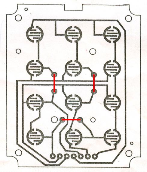

Nabend,
Ich würd gern folgende Folientastur verwenden allerdings komm ich nicht
ganz hinter die Logik die hinter der Tastatur steckt.
http://www.produktinfo.conrad.com/datenblaetter/700000-724999/709840-da-01-en-TASTATUR_MATRIX_3X4.pdf
Irgendwie komm ich nicht dahinter, wie ich die enzelnen Tasten von
einander trennen soll.
Gibts vielleicht ne Referenz oder Wahrheitstabelle für solche
Tastaturen?
Danke schonmal für eure Hilfe.

Steht schon im Produktnamen.
Drei mal vier.
Das heißt, du legst VCC auf Draht 1 und guckst auf die vier Outputs.
Dann auf Draht 2.
Dann auf 3.
Eine Matrix eben.

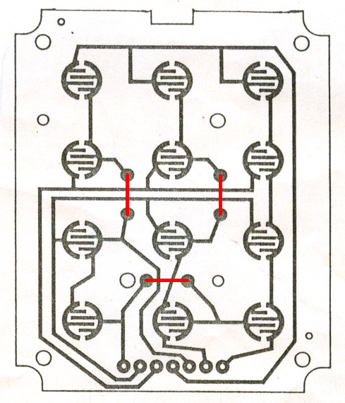

Die Tasten bilden eine sogenannte Tastenmatrix. Auf Seite 3 des
"Datenblattes" fehlen noch drei Brücken in der Abbildung. Ich habe diese
mal eben ergänzt (siehe Anhang).
von Magnus M. (magnetus) Benutzerseite
Anhang nochmal als JPEG...
