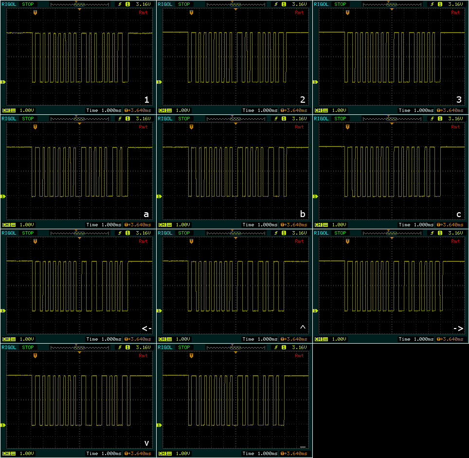

beim decodieren einer IR-Tastatur stehe ich momentan auf dem Schlauch...
Ich vermute es ist ein Firmeninterner code, aber vll. auch nicht.
Leider kenne ich mich auf dem Gebiet nicht sonderlich gut aus und Google
ergab auch keinen Erfolg.
Es wäre schön wenn Jemand mit Erfahrung etwas darüber sagen könnte.

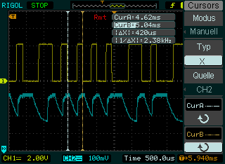

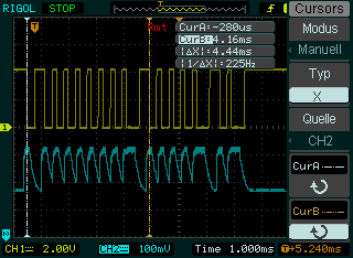

Die Auswertung mit dem Oszi ergab folgendes:
- Immer der gleiche Startcode (Devicecode?)
- Gesammtsignal unterschiedlich lang
- PWM-werte von ca. 420µs 620µs 820µs
Vielen Dank!

IRMP wär teilweise gegangen. Es handelt sich anscheinend um das r-step
Protokoll, das in IRMP allerdings nur von 0-9 gescannt hinterlegt ist,
daher habe ich das Protokoll mehr oder weniger reverse enginiert und auf
meine Bedürfnisse angepasst.
Die Tastenerkennung klappt nun wunderbar :)
