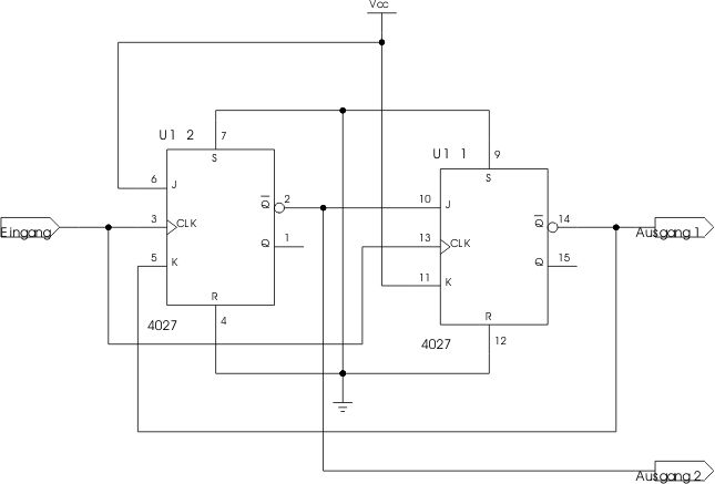

von Marco V. (overmind)
Also, ein Rs Flip Flop wäre gut.
Benutzrn möchte ich es in einer Steurung für die Beleuchtung eines
Unimog Modells.Da zum schalten nur 1 bzw 0 habe, also nur ein Signal
bzw. nur einen Taster an der Fernbediening, muss die Steuerung so
ausehen: einmal tasten, erstes FF=1, zweitemal tasten zweites FF=1 und
drittesmal tasten werden beide zurüchgesetzt.Da es mit nicht
flankengest. zu Problemen kommt, bräuchte ich eben ein RS das erst bei
der negativen Flanke des Eingangssignals setzt.
MfG
von Mathias J. (mjpdx)
wenn die Schaltung nicht mehr machen soll, würde ich einen
Zählerbaustein nehmen.
zB.den 4017ner
Entsprechenden Zähl-Ausgang auf Reset, damit nicht zu hoch gezählt wird.
Die 2 Ausgänge für die Beleuchtung über Dioden verschalten, um quasi ein
oder-Gatter zu erzeugen.

von bitte löschen (Gast)
Hin und her schalten tut man gerne mit JK-FFs, z.B. 4027.
Schade, zu spät. Mein Vorschlag wäre wie im Schaltbild gewesen. (Einen
Inverter hättest Du noch selbst davor basteln können.)
