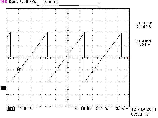

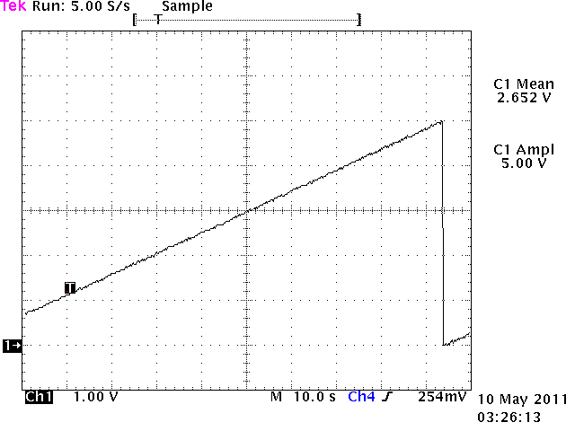

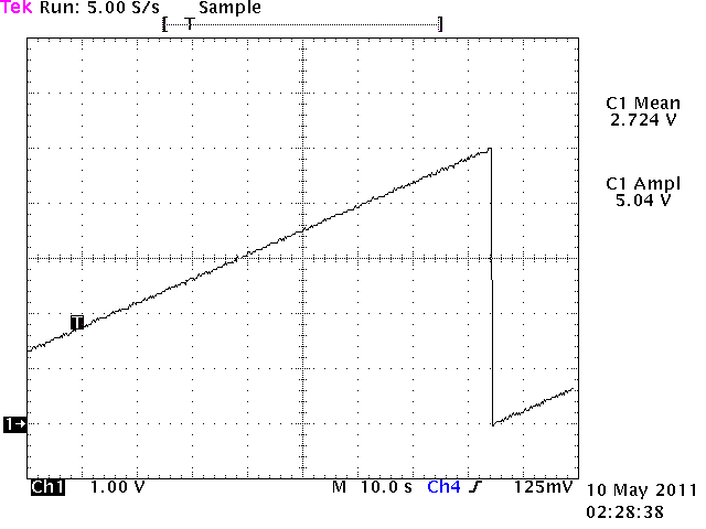

Das Programm sieht nun folgendermaßen aus. Es läuft schon! Also Danke
APW ;)
Und Frank was heißt da Danke für die Geduld... ich habe bisher Danke zu
sagen ;)
Nun werde ich noch den Takt erhöhen :)

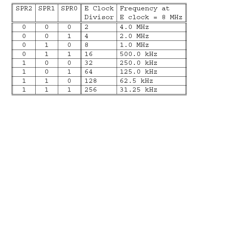

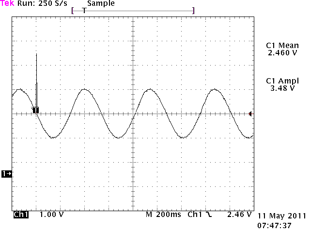

Ich habe nun den SPI-Clock auf 4 Mhz erhöht.... jedoch ist die Ausgabe
mir dann etwas spanisch^^
Wisst ihr woran das liegt?
Das: sprintf(mycharacterarray,"\n Hier kommt die 2. Zahl:
%2.10f",DACStepWidth); werde ich anschließend einmal testen ;)
Danke!
#2177432
Hallo Jochen,
Du meinst weil der nicht schneller geworden ist?
Ich bin mir nicht sicher welche Takt der Prozessor selber hat, aber das
sind jetzt einige Schritte wo er durchrechnen muss um durch zu kommen.
Kann es sein das der SPI mit 4Mhz nicht mehr das begrenzende Element
ist?
Ist jetzt nur mal ein Verdacht.
Grüße
Frank
OP #2177433
Frank Sander schrieb:
> Hallo Jochen,
> ist?
> Grüße
> Frank
Du meinst also, dass es der DAC ist? Weil der µC kann es ja net mit 8
Mhz sein ;) oder?? :)

#2177452
Hallo Jochen,
8Mhz hat der HC12?
Dann haben wir seine Grenze erreicht.
Ich stelle mal ein par Behauptungen auf:
der HC12 braucht 2 Taktzyklen / Befehl (das erscheint mir optimistisch)
damit kann der HC12 effektiv nur 4 Mhz umsetzen.
Jetzt brauchen wir aber schon 3 Befehle um nur 1 byte von 3 an den DAC
zu schicken.
Gibt (wieder optimistisch) 9 Befehle. Dann boste schon bei ca. 0,5 Mhz
oder 500kHz.
Das bedeutet:
Ohne das wir auch nur einen Wert berechnet haben und ohne die reine
Übertragungszeit des SPI braucht der Prozessor schon 0,5s für einen
Zyklus.
Wenn Du jetzt noch das ganze grechne da drauf packst und die
Übertragungszeiten....
Grüße
Frank
#2177476

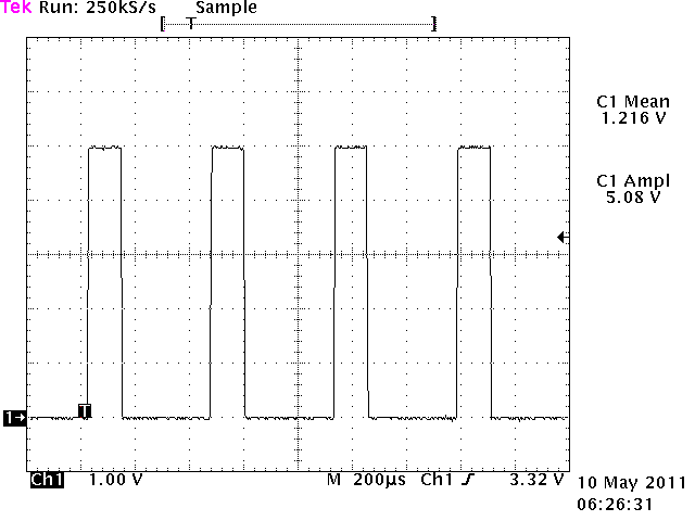

Hallo Jochen,
ok dann die Erkläsrung noch mal anders und ein wenig genauer:
Wir führen (dieses mal habe ich nachgezählt) 22 C Zeilen aus um einen
Wert zu schreiben.
Wenn wir behaupten das jede Zeile 2 Taktzyklen im HC12 sind (viel zu
optimistisch) dann sind wir bei einer Bearbeitungszeit von 8Mhz / 44
Zyklen = 0,18 Mhz
Das sind also ca. 0,000005 s pro Wert.
Wir verschicken pro Sägezahnzyklus 262143. Das ergibt dann schon 1,5
sec.
Das deckt sich nicht mit deinem Bild, weil meine angenommen 2 Taktzyklen
VIEEEEEEL zu optimistisch sind.
Mach ruhig mal den o.g. Versuch mit den Wertsprüngen zwischen 0 und 5
Volt, damit wissen wir dann genau was bestenfalls möglich ist ;-)
Grüße
Frank
OP #2177496

Gast #2177559
1) SPI läuft auf max Frequenz = F_Bus/2 = 4MHz
   3 Bytes pro Wertausgabe an den DAC zu übertragen:
   -> 24Bit * 250ns => 6us
   Wenn man den vollen Sägezahn mit 18Bits macht braucht man
   also für die SPI-Transfers alleine ca. 1,6s
   Sollte also momentan nicht der limitierende Faktor sein.
2) Das hier ist der limitierende Faktor:
   DACValue = (VoltValue / DACStepWidth);
   Pro Ausgabe eine double-Division sowie eine Double zu
   Longint Konvertierung. Wenn man auf Speed optimiert, muss man
   Fliesspunktrechnungen vermeiden. Ganz hardcoremässig event.
   sogar auf Assembler umsetzen.
3) Beim HC12 kann man nicht pauschal von 2 Clks/Maschinenbefehl
ausgehen.
   Es gibt Befehle, die dauern 1 Clk, andere dauern so 12 Clks.
   Ich schätze den Durchschnitt so auf 3 Clks/Befehl
   Ausserdem wisst ihr ja nicht, was der C-Compiler aus euren
   Konstruktionen macht.
4) Kannst du mal sowas probieren:
  sprintf(mycharacterarray,"\n Hier kommt die 2. Zahl: %2.10f",DACStepWidth);
  sprintf(mycharacterarray,"\n Hier kommt die 2. Zahl: %2.10f",10000*DACStepWidth);
  sprintf(mycharacterarray,"\n Hier kommt die 2. Zahl: %2.12f",DACStepWidth);
  sprintf(mycharacterarray,"\n Hier kommt die 2. Zahl: %12.12f",DACStepWidth);
  sprintf(mycharacterarray,"\n Hier kommt die 2. Zahl: %e",DACStepWidth);
Einfach mal ein bischen experimentieren. Vielleicht sinds
Rundungseffekte

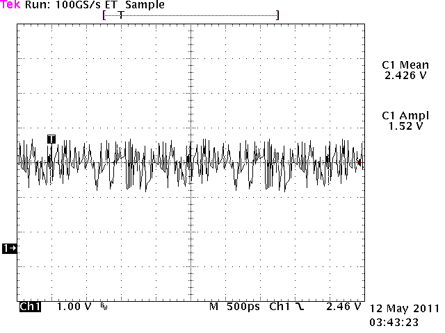

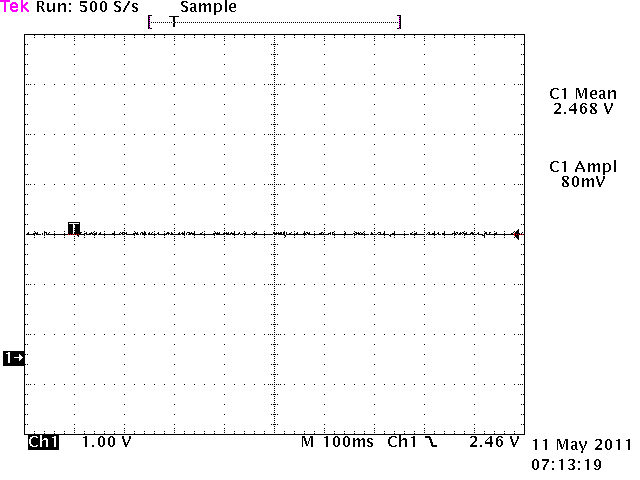

OP #2177717

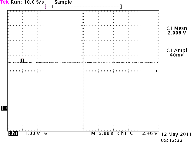

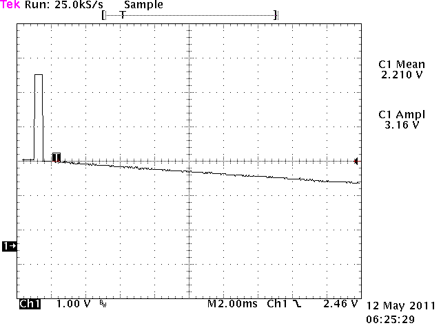

Hier die Messungen. Als Takt habe ich 4,0 Mhz am SPI.
Das Programm:
 while (i>0) /* Endles Data sending for testing only */
    VValueTo18BitDAC(myVValue);
    myVValue = 5;
      myVValue = 0;
Um Missverständnisse zu beseitigen ;)

#2178702
Hallo Jochen,
heute wird die Session etwas holperig, weil wir hier auf der Baustelle
versuchen einen 35KV Traffo scharf zu schalten.
Genauer der Kunde versucht das ;-)
Zu deiner Frage:
der DAC hält die Spannung am Ausgang.
Das kannst Du auch schon an unseren Sägezahnversuchen sehen. Weil wir ja
immer nach dem Übertragen den SS wegnehmen ;-)

jetzt mal zu den Geschwindigkeiten oder "sample rates".
Es gibt da kein schnell oder langsam. Es gibt nur eine Anforderung die
mit der gewählten Plattform erfüllt werden kann oder eben nicht.
Einfaches Beispiel:
wenn Du einen 2 Mhz Rechteck mit deiner gewählten Plattform darstellen
willst, wirst du feststellen das geht nicht. egal wie Du es
programmierst. Da ist dann der SPI Takt = 4Mhz zusammen mit dem 24 bit
Kontrollwort eine Physikalische Grenze ;-)
Um also sagen zu können ob und wie deine Idee umsetzbar ist, müssen wir
erst mal wissen welche Voraussetzungen wir erfüllen müssen.
Wir kennen aber schon ein par Werte die wir schaffen können.
1. Die reine Übertragung eines Wertes dauert 6us (dank an APW)
2. Derzeit verbraten wir durch Rechnereien ca. 220us pro Wert.
Diese 220us können (und müssen??) wir optimieren, nur dafür müssen wir
wissen auf was wir optimieren. Da kommen dann wieder die schon mal
gestellten Fragen zum tragen.
Ein einfaches Beispiel:
Ich glaube das wir locker 100us sparen können wenn der "Bediener" die
Spannung nicht in V sonder in uV angibt.
Dadurch können wir die doubles weg optimieren und die kosten richtig
Zeit!!
Wie APW schon sagte: Wenn Du nur eine Wertänderung alle 0,5s brauchst
dann brauchen wir gar nix optimieren und sind (fast) fertig ;-)
Alles klar soweit?
Grüße
Frank

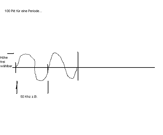

Ich habe nun ein neues Problem:
Ich möchte auf jeden Wert des Sägezahns einen Sinus geben, bei dem ich
Ampl + Frequenz und Anzahl der Perioden einstellen kann.
Das wird das neue Problem ;)
Ich bin für jede Hilfe dankbar :)
Danke!
OP #2178876
Zum Thema Sinus habe ich mir überlegt, dass man ja die Amplitude, die
der Sinus haben soll, einfach so umsetzen könnte, dass man zu dem DC
Wert die Werte die man vorher errechnet hat hinzu addiert. Bloß wie man
jetzt die Frequenz umsetzt? Die Sache mit einer oder 2 Perioden könnte
man ja mit einer while-Schleife lösen oder?
Danke.

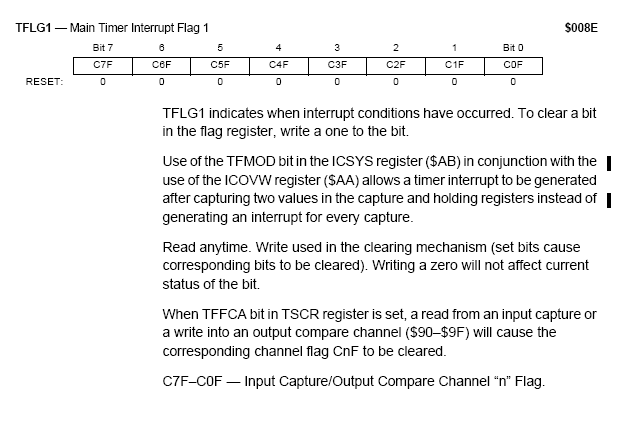

Der Timer heißt beim HC12 Enhanced Capture Timer... soweit ich weiß...
nur ich habe auch damit so gut wie noch nie gearbeitet...
Außer dieses Blink-Programm:
#include <stdio.h>
#include "mc912d128.h"
void _HC12Setup(void) {
  COPCTL = 0x08;        // disable Watchdog
#pragma interrupt_handler isrOC2
void isrOC2(void) {
TFLG1 = 0x04; // clear OC2 Intr Flag
TC2 += 31250u; // 1 interrupt every 31250 timer ticks (0.5s)
PORTH ^= 0x80; // toggle LED
void main(void) {
// install OC2 pseudo vector in RAM
// (if running with TwinPEEKs monitor)
*((unsigned char *)0x3FE2) = 0x06; // JMP opcode
*((void (**)(void))0x3FE3) = isrOC2;
// make PTH[7] an Output to drive the LED
22
DDRH |= 0x80;
23
// Timer Setup
24
TSCR = 0x80; // Timer enable
25
TMSK2 = 0x07; // Prescaler = 128 (1 timer tick every 16ìs)
26
TCTL2 = 0x00; // TC2 disconnected from Pin
27
TIOS |= 0x04; // TC2 is Output Compare
28
TMSK1 |= 0x04; // TC2 Interrupt enable
29
// enable Interrupts
30
asm("cli");
31
// loop endless (and let the interrupt work)
32
while(1) ;
33
34
Wobei das uns jetzt glaube ich schon weiter bringt ;)
Sag mal wie weit dir das hilft!? Danke

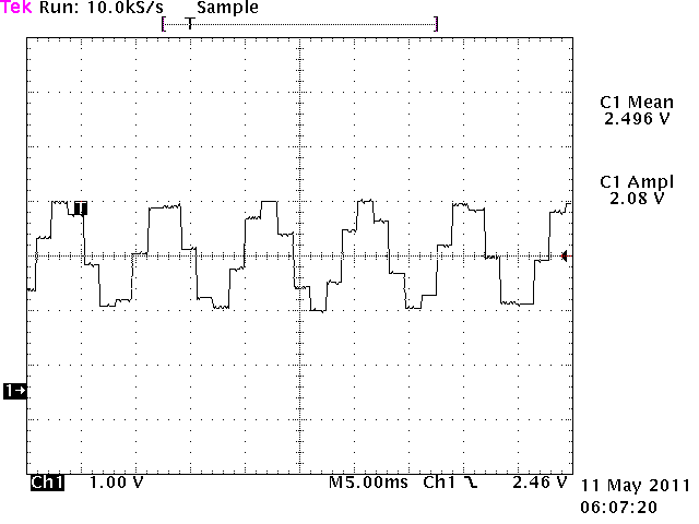

OP #2179115
#include <stdio.h>
#include <mc912d128.h>
#include <math.h>
const double HalfRange = 2.5;
const double DACStepWidth = 5.0 / 0x03ffff;
void mySPITrans(unsigned char myValue) /*Transmit Byte via SPI*/
  unsigned char mydelete; /* was zum Datenauslesen und verwerfen */
  SP0DR = myValue; /* Data goes to SPI data register*/
  while ((SP0SR & 0x80) == 0); /* wait for transfer to finish */
  mydelete = SP0DR; /* Daten auslesen und verwerfen */
void VValueTo18BitDAC(double VoltValue)
22
  unsigned long DACValue = 0;
23
  unsigned char mylowbyte = 0x00;
24
  unsigned char mymidbyte = 0x00;
25
  unsigned char myhighbyte = 0x00;
26
27
  DACValue = (VoltValue / DACStepWidth); /* typeconversion added */
28
29
  DACValue = DACValue << 2;  /* shift 2 needed Position in 24Bit Value */
30
31
  mylowbyte = DACValue & 0xff; /* Low Byte preparation */
32
  DACValue = DACValue >> 8; /* shift the next Byte into position */
33
  mymidbyte = DACValue & 0xff; /* Mid Byte preparation */
34
35
  myhighbyte = DACValue & 0xff; /* High Byte preparation */
36
37
  myhighbyte &= 0x07; /* make sure left 5 bits are empty */
38
39
  if (VoltValue <= HalfRange) /* Check for Halfrange */
40
41
    myhighbyte |= 0x08;   /* to be able to set the MSB */
42
43
44
  myhighbyte |= 0x10;  /* The Data Register Address Bit */
45
46
  PORTS &= ~0x80;  /* /SS output low */
47
  mySPITrans(myhighbyte); /* Analog Value Byte1 MSB first        */
48
  mySPITrans(mymidbyte); /* Analog Value Byte2 24 bit total    */
49
  mySPITrans(mylowbyte); /* Analog Value Byte3 LSB last         */
50
  PORTS |= 0x80;    /* /SS output high */
51
52
53
main()
54
55
  int i = 1;
56
  double GradZaehler = 1;
57
  double myVValue = 0;
58
59
  /* Init for SPI Interface */
60
  PORTS |= 0x80;
61
  DDRS = DDRS | 0xF0; /* outputs */
62
  SP0CR1 = 0x58; /* 0b01011000 */
63
  SP0CR2 = 0; /* Normal mode */
64
  SP0BR = 0x03; /* 0,5 MHz SPI clock */
65
66
  /* Init to the DAC */
67
68
  mySPITrans(0x20); /* Init DAC Control Register Byte1 MSB first      */
69
  mySPITrans(0x00); /* Init DAC Control Register Byte2 24 bit total  */
70
  mySPITrans(0x02); /* Init DAC Control Register Byte3 LSB last       */
71
72
73
74
75
76
    myVValue = 2.5 + sin(GradZaehler++);
77
    if (GradZaehler > 360)
78
      GradZaehler = 1;
79
80
81
  return 0;
82

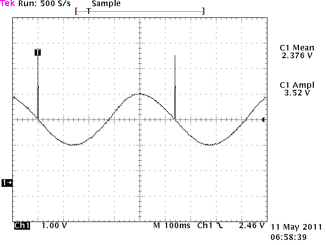

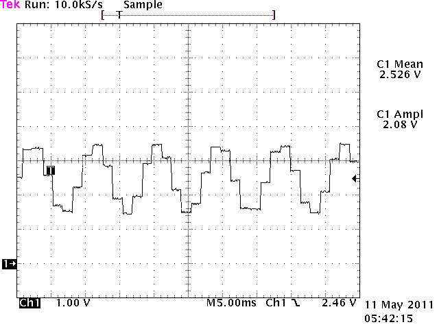

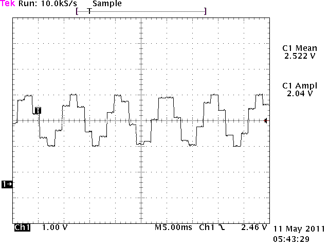

Programm. Und dazugehörige Aufnahme.
Gast #2179120
Überleg dir mal, mit SPI können wir max 166000 Werte/s an einen (1) DAC
senden. Wenn das dein Ernst ist, kannst du schonmal den C-Compiler
weglegen.
Das wird nur mit Integer+Hardcore Assembler was. Und selbst dann reicht
es lange nicht.
Soll der Sinus auf den Sägezahn addiert oder multipliziert werden ?
Übrigens wegen
      GradZaehler = 1;
Das muss Radiant sein, nicht Grad.
Und der HC12 hat keine FP-Unit, nur einige Befehle, die den Compiler
dabei
unterstützen können. Wobei der ICC wahrscheinlich nicht den schnellsten
Code erzeugt.
Wenn die Speed-Anforderungen so hoch sind und es überhaupt HC12-artig
sein soll, dann würde ich nen HCS12, oder viel besser (und komplexer)
HCX12 nehmen, eine DAC event. parallel anbinden und wenn man auf C
besteht, den CodeWarrior-Compiler nehmen.
Diese Card12 gibts auch mit HCS12 und HCX12

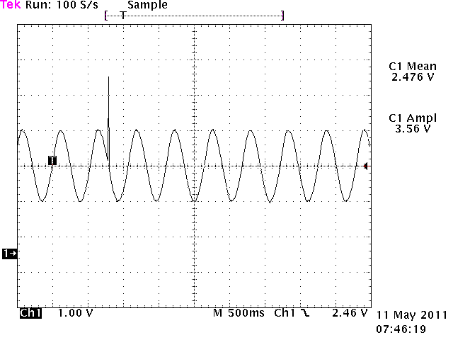

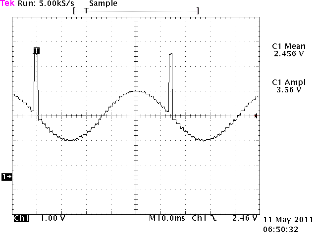

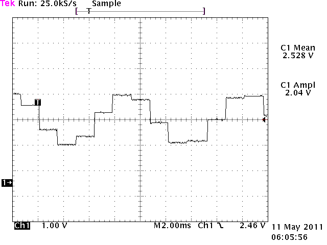

#2179231
Hallo Jochen,
ok der Peak beim 0 Durchlauf da will ich jetzt mal nicht pingelig sein.
Den bekommen wir noch weg ;-)
Damit haben wir einen Sinus.
Gib mir bitte heute Abend um mal die Timernummer zu studieren.
Ich denke das ich aus dem Timer einen Sinus bauen kann und wir in der
Main routine nur den Basis wert generieren.
Ich hab da so eine Idee ;-)
Grüße
Frank

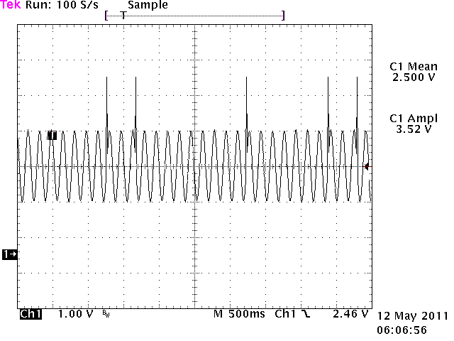

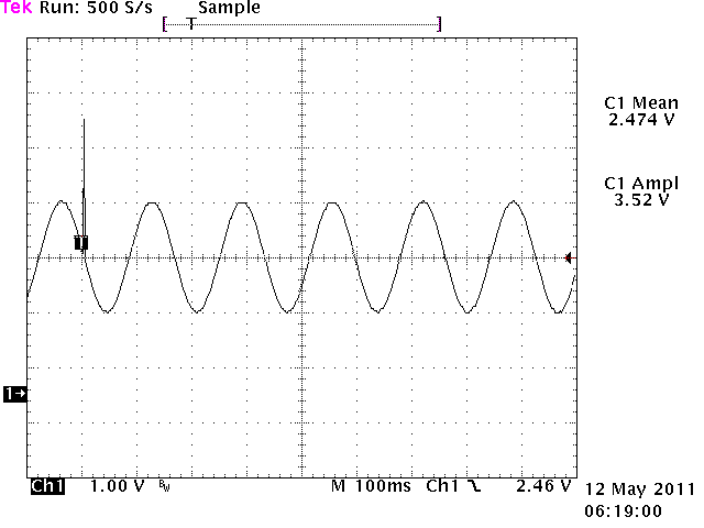

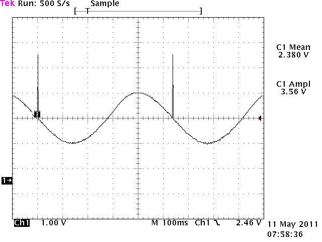

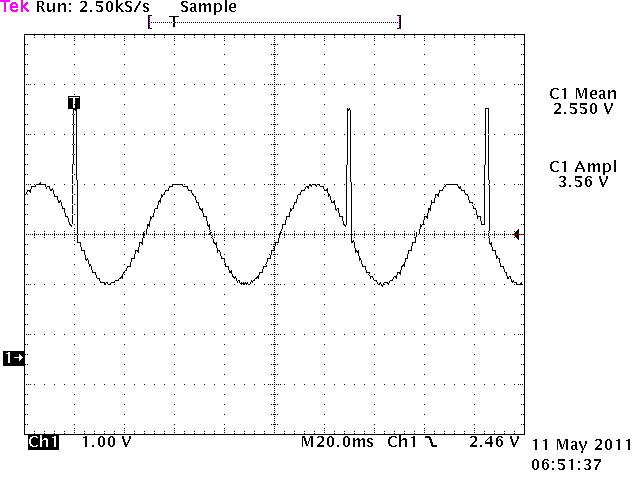

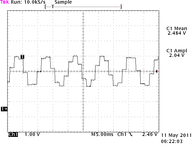

OP #2179299
> Ach ja der ist herrlich ;-)
> if (GradZaehler == 360)
> dann funkts
Naja :) einen Peak hab ich aber noch ;) manchmal auch mehr... immer beim
0-Durchgang... ???
    myVValue = 2.5 + sin(GradZaehler * 0.017453293);
     GradZaehler += 1;
       GradZaehler = 0;
  return 0;
Komisch? Klammern habe ich auch gesetzt!
#2179782
Hallo Jochen,
Hallo APW,
ich hab da mal wieder was gebastelt ;-)
Ob das funktioniert? Keine Ahnung!
Ich habe net alles verstanden was ich aus dem Timer Beispiel geklaut
habe.
Evtl. findet ja noch jemand was mehr Text zu dem Timer im HC12
Jochen ist mal wieder das Versuchstier :-D
Fehlermeldungen bitte zu mir.
Anregungen bitte auch zu mir.
Grüße
Frank
#include <stdio.h>
#include <math.h>
double SinusOffset = 0.5;
double SinusAmplitude = 0.5;
void _HC12Setup(void) /* interesting but I did not see it is called some were */
#pragma interrupt_handler isrOC2 /* this most probably tells the Compiler about the interrupt hanlder */
void isrOC2(void)
22
23
24
25
26
  double VoltValue = 0;
27
28
29
  TC2 += 3125u; // 1 interrupt every 3125 timer ticks (0.05s) is kind of slow but good for the start ;-)
93
94

#2180598
Hallo Jochen,
ich hab da mal was vorbereitet "Jean Pütz" ;-)
Da fehlt jetzt noch die SinusTabelle  von Dir und ein Testlauf.
Grüße
Frank

61

Läuft net wie es soll??? Habe mein Programm an den entsprechenden
Stellen ausgebessert... keine Fehler gemeldet... kannst du nochmal
drüber schauen, dass auch alles stimmt?
Oben Screen vom Oszi....
#2180638
Hallo Jochen,
kannst Du bitte mal den Printf code in das Programm stricken und
folgenden sprintf:
Tut mich mal interessieren wo ich mich da verrechne.
char mycharacterarray[128]; /* This is a 128 characters long array */
    myVValue = (2.5 / DACStepWidth) + SinusWerte[GradZaehler++];
    sprintf(mycharacterarray,"myValue: %f  GradZaehler %i",myValue,GradZaehler);
    sci0_puts(mycharacterarray);
       GradZaehler = 0;
OP #2180651
Schlechte Nachrichten:
Das Programm gibt gar nichts aus!
115
116

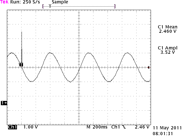

So und oben auch der passende Screenshot ;) Juhuuu!!! Aber die Peaks :(
Oszi hat Bild leicht verschoben beim Hardcopy ;)
OP #2180710
90
91

Version ohne Printf!! ;) Screenshots oben!
#2180715
Stell mal nur eine Halbwelle auf dem Oscar dar
Ich will sicher stellen das es wirklich der 0 Durchlaf ist. Sieht mir
aber ganz feste danach aus.
da tun wir mal folgende Zeile ändern:
  if (VoltValue <= 0x1ffff) /* Check for Halfrange */
wird
  if (VoltValue < 0x1ffff) /* Check for Halfrange */
