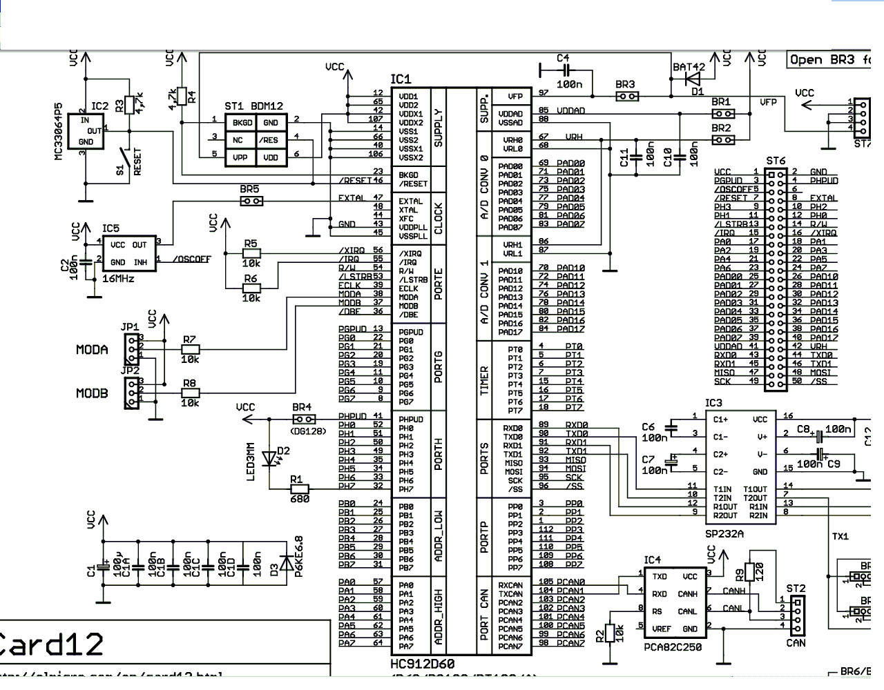

Hallo!
Meine Frage an euch: Wie verbinde ich am besten die Eingänge SDIN, SCLK
und SYNC des D/A-Wandlers mit dem µC der Card 12? Anbei die Schaltpläne!
Danke schon einmal im Voraus!
Also anders gefragt, welche Ports würdet ihr bei diesem Freescale µC
verwenden?
THX!

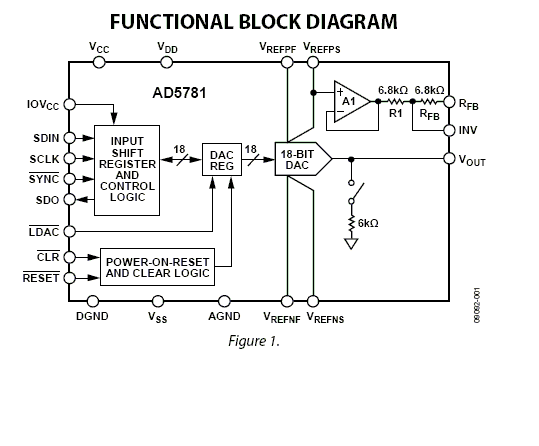

von J. R. (cia_man)
Ein Problem, das sich mir zum Beispiel stellt ist, dass ich nicht weiß,
über was ich den LDAC ansteuern soll.... dieser Eingang wird beim DAC
unbedingt benötigt. Er muss zwar "nur" auf 0 gesetzt werden, aber dafür
finde ich beim SPI-Interface keinen PIN oder Möglichkeit! :(
von Frank S. (franksanderdo)
Hi Jochen,
ok dann wollen wir das mal gemeinsam versuchen ;-)
Ich habe derzeit keine Hardware zur Verfügung, also kann ich net
parallel mit probieren. Trotzdem glaube ich bekommen wir das ans laufen.
Wichtig ist eine Frage ganz vorne weg. Kannst Du beim SPI auf deinem
Board bestimmen wie lang das Datenpaket sein soll?
Der 5781 will immer 24 Bit sehen. Will meinen wir müssen uns den SPI
hinbiegen das der mit 24 Bit am stück arbeitet.
Generelle Funktion des Schieberegisters am 5781:
SYNC pin fallende Flanke mach das Schieberegister bereit zur Aufnahme
SYNC MUSS dann für 24 Clk Zyklen auf 0 bleiben.
mit jedem Clk Zyklus werden der Zustand des DI übernommen.
Soweit mal im Groben wie Du Daten in den DAC bekommst.
Das schöne an dem Teil: Du kannst dieses Prozedere mit sogar mit
Schaltern simulieren ;-)
Will damit sagen das ganze ist in keiner Form Zeitkritisch.
Weitere Fragen?
Immer her damit ;-)
Grüße Frank
Hi Jochen,
zu der Frage mit dem LDAC.
Das hängt dann von deiner Anwendung ab.
Du kannst den auf 0 festnageln, damit wird immer mit der steigenden SYNC
Flanke der Wert auf den Ausgang geschaltet.
Grüße
Frank

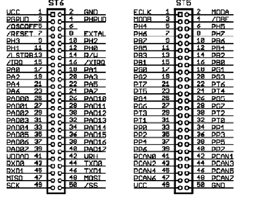

von Christoph S. (christoph2) Benutzerseite
Hi Jochen,
Dem einen Scan entnehme ich, das du einen HC12DG60(A) verwendest,
also ist die SPI-Schnittstelle an PortS.
Was du in jedem Fall (genau so) miteinander verbinden musst:
  HC12    AD5781
  SCK     SCLK
  MISO    SDO
  MOSI    SDIN
Slave-Select (/SS-Pin) wird nicht benötigt, du hast die Wahl
wo (SYNC, LDAC, CLR, RESET) du ihn anschließt.
Für den Rest würde ich nahe legen PortA Pins - die sich
ebenso wie die SPI-Schnitstelle an der Leiste ST6 befinden -
zu verwenden.
Für weiteres (Initialisierung Parameter für das HC12 SPI-Modul usw.)
muss ich zunächst das AD5781 Datenblatt durchsehen.
Hallo Christoph,
super, danke.
Da bin ich nimmer alleine und vor allem jemand der den Prozessor kennt
dabei.
Das wichtigste für den DAC ist das er immer 24bit sehen will.
Die fallende Flanke am Sync leitet die Übertragung ein und die Steigende
Flanke beendet sie. Dazwischen müssen exakt 24 CLK Zyklen sein.
Kann man dem Prozessor 24 Bit Pakete auf dem SPI beibiegen?
Kann man evtl. den Slave Select am SYNC nutzen um um den Anfang der
Übertragung zu vermitteln?
Grüße
Frank

von J. R. (cia_man)
Eine weitere Frage:
Kann mir hier jemand noch einmal auf verständliche Art und Weise
erklären, wie man nun die Versorgungsspannungen VDD und Vss anlegt? Ich
verstehe das noch nicht so ganz... was ich verstehe ist, dass diese den
Aussteuerungsbereich festlegen. Jedoch tue ich mir etwas schwer mit der
richtigen Einstellung dieser Werte...
Grund hierfür ist, dass es auch noch Vrefn und Vrefp gibt und diese
anscheinend zusätzlich beim Bereich eine Rolle spielen... Jedoch weiß
ich jetzt nicht wie Vrefn und Vrefp mit VDD und Vss zusammenhängen? Und
kann man bzw besser muss man Vrefn und Vrefp zusätzlich von außen
einspeisen?
Danke!
Hallo Jochen,
ich versuch mich mal an der Erklärung:
Ich kenne jetzt deine Anwendung nicht deswegen stelle ich ein par
Behauptungen auf ;-)
Behauptung 1: Du möchtest -5 bis +5 Volt am Ausgang einstellen
Behauptung 2: Du hast eine -10 bis +10 Volt Spannungsversorgung
VDD und VSS sind die Spannungsversorgung für den Analogen Teil des 5781.
Das bedeutet das Du dort einfach mal die +-10V anlegst.
Etwas Spannender wird es mit den Referenzspannungen:
Diese definieren den Bereich welchen Du am Ausgang abbilden willst.
Damit sollten die dort eingestellten Spannungen innerhalb von VDD und
VSS liegen.
Genauer VDD-2,5V bis VSS+2,5V sind die Grenzen.
Also in unserem Beispiel können wir Maximal -7,5V bis +7,5V abbilden.
Die -5 bis +5V liegen in diesem Bereich also ist alles bestens.
Was Du nicht übersehen solltest ist das die beide Referenzspannungen
über je einen OpAmp als Impedanzwandler eingespeist werden. Schau dir
Dazu bitte mal das Datenblatt noch einmal an. Das ist wichtig, weil der
5781 über die Vrefns und vrefps pins die Referenzspannung korrigiert.
Auch der Impedanzwandler am Ausgang ist Pflicht, weil der 5781 keine
STröme am Ausgang speisen kann.
Lass im Anfang die Finger von dem INV Pin und von dem RFB pin. Für den
Anfang ist keine Verstärkung notwendig.
Ich hoffe ich konnte Dir ein bischen helfen?
Frag wenn noch etwas unklar ist ;-)
Grüße
Frank
von J. R. (cia_man)
Hallo!
Ich möchte von 0-5V am Ausgang aussteuern. Vdd habe ich auf 7,5 V
eingestellt und Vss auf -2,5 V. Das müsste nach deiner Erklärung korrekt
sein. Nur jetzt raff ich das nicht ganz mit dem Vrefn und Vrefp? Muss
ich diese nun auch noch einmal explizit einstellen bzw. zuführen, oder
passt das nun so wie ich geschrieben habe?
Danke!
Hi Jochen,
VDD und VSS sind schon mal OK!
Ja Du must die Vrefn und Vrefp Pärchen beschalten ;-)
0V an + EIngang von OpAmp_1
Vrefns an - Eingang von OpAmp_1
Vrefnf an Ausgnag von OpAmp_1
5V an + EIngang von OpAmp_2
Vrefps an - Eingang von OpAmp_2
Vrefpf an Ausgnag von OpAmp_2
Noch Fragen? Immer ran damit ;-)
Grüße
Frank
von J. R. (cia_man)
Das heißt also nach Datenblatt, dass ich den LK9 Jumper auf Position B
bringen muss. Und das mit den 5V passt doch dann schon oder?
Datenblatt:
http://www.analog.com/static/imported-files/user_guides/UG-184.pdf
Danke schon mal!
von J. R. (cia_man)
Sind dann Vrefn und Vrefp als Grenzspannungen zu sehen?
Und deswegen mit 0 V und 5 V zu beschalten?
Ich verstehe den Sinn dieser Spannungen nicht ganz?
Danke!
Hallo Jochen,
Sinn der Referenzeingänge:
Damit werden Versorgungsspannung und Referenzspannung getrennt
(entkoppelt)
Das hat 2 Gründe:
1. Die meisten Referenzen sind sehr hochohmig und können/dürfen deswegen
nicht belastet werden.
2. Du kannst mit ein und der selben Versorgungsspannung viele Bereiche
erzeugen.
Also mit einer Versogung -10 / +10V kannst Du 0 - 5V oder 1 - 3V oder -5
- 0V oder -5 - 5V oder 0 - 7,5V oder oder oder bauen.
Nu zu deinem Testboard:
LK9 auf B kümmert sich um die untere Grenze auf 0V
LK8 kümmert sich um um die obere Grenze.
Den auf B und dann am Anschluss VREFP 5V anlegen und dann hast Du es ;-)
So sollte es klappen ;-)
Grüße
Frank
von J. R. (cia_man)
Hallo!

Doch nun wieder zu einer Verkabelungsfrage... Kann ich nicht die
Jumper-Settings so abändern, dass Grundlegend CLR, RESET und LDAC
passen? Geht das?
Weil im Handbuch lese ich zum Bsp bei LK5 at logic low oder at logic
high!
Ist das dann nicht so, dass man den CLR, welcher bei LOW aktiv ist,
einfach grundlegend auf high setzt?
Wenn das nämlich geht, müsste ich nur 3 Eingänge verkabeln! Und könnte
auch den SPI-Standard voll durchziehen/einhalten!
Aber denke mal da steckt der Teufel wieder im Detail oder? :)
Danke !!!!
Gruß Jochen
Hallo Jochen,
das müssen wir glaube ich der Reihe nach durchgehen.
fangen wir mit den beiden an welche Du auf High halten kannst:
/RESET und /CLEAR.
Also die Brücken LK5 und LK6 dürfen NICHT stecken.
Für den Anfang ist das vollkommen ok.
/LDAC ist ein Thema für sich. Genauer das Zusammenspiel /LDAC und /SYNC
Du brauchst mindestens einen der beiden. Sinnvoll ist der /SYNC.
Wie Du vorher schon selber mal festgestellt hast kannst Du sehr gut den
/SS vom SPI nutzen um den /SYNC zu bedienen.
Nun kannst Du dir aussuchen ob deine Daten welche Du in den DAC
geschrieben hast automatisch übernommen werden sollen oder ob Du den
Zeitpunkt der Übernahme (das Durchschalten auf den Ausgang) selber
bestimmen willst.
Auch hier gilt eine alte Regel. Halte es im Anfang einfach:
Will sagen: Für den Anfang lass die Daten automatisch übernehmen. Um das
zu erreichen must Du den /LDAC auf low ziehen. (Brücke LK4 gesteckt)
Wenn Du etwas länger bastelst und etwas mehr Erfahrung im Umgang mit dem
uC und dem DAC hast wirst Du von alleine den Vorteil herausfinden den
/LDAC zu bedienen ;-)
Habe ich alle Klarheiten beseitig?
Wenn nicht, fragen wollen gestellt werden um Antworten zu erhalten ;-)
Grüße
Frank
von J. R. (cia_man)
Hey!
Okay dann habe ich das richtig verstanden, dass man mit den Jumpern den
Zustand der jeweiligen Leitung/Kanal voreinstellen kann. D.h. bei LK4
ein Jumper bedeutet LDAC beginnt mit Logic low und hält diese!
D.h. wenn ich alles so mache wie du sagst, muss ich für den Anfang nur
die 3 Leitungen SCLK, SYNC und SDIN verbinden.
Sehr schön :)
Als nächstes kommt nun der für mich nicht so einfache Part als Anfänger.
Das Programmieren.
Falls sich mir dort Fragen stellen, werde ich mich hier nochmal melden.
Und ich denke es werden sich mir Fragen stellen =)
Aber bisher schon mal soweit DANKE!!!
Viele Grüße
Hallo Jochen,
Es sind 4 Leitungen!!
SDO brauchste ja auch noch, sonst bekommste nix zurück ;-)
Also:
HC12    AD5781
  SCK     SCLK
  MISO    SDO
  MOSI    SDIN
  /SS      /SYNC
an sonsten die Brücken wie ich Dir vorher schon geschrieben hatte ;-)
Grüße
Frank

von J. R. (cia_man)
So wie ich das sehe, muss ich nun die richtigen Werte in die Control
Register des µC schreiben.
Dabei bereiten mir das Cotrol Register 1 + 2 Probleme, da ich mit vielen
dort hinterlegten Funktionen trotz Datenblatt nichts anfangen kann!
Könnte mir vielleicht jmd die Funktionen erklären anhand von einem
einfach Bsp? Ich will wie schon gesagt am Ausgang erstmal "nur" eine
Spannung heraus bekommen. Mehr nicht.
Danke.
Jeder Anfang ist schwer... man kommt sich so vor als stehe man im Wald
Hallo Jochen,
Du stehst im Wald ;-)
Wenn es Dich beruhigt: das ist angenehmer als in der Wüste :-)
Zu deinem Problem:
Leider kann ich Dir nicht sagen wie Du den SPI zum rennen bekommst, weil
ich den Prozessor nicht kenne und auch hier nix zum testen habe.
Evtl. kann ich was Nachlesen wenn Du mir sagst welche
Entwicklungsumgebung Du nutzt.
beim DAC kann ich Dir aber helfen ;-)
Wie Du ja schon weist müssen wir immer genau 24Bit schreiben bzw. lesen.
Lass uns für den Moment lesen ignorieren ;-)
das ganz linke DB23 (MSB) bit sagt wenn es null ist das wir in ein
Register schreiben wollen.
Dieses setzen wir auf 0 (schreiben).
Zu aller erst, nachdem Du den DAC neu gestartet hast (entweder reset
oder power on) sollten wir dem Ding sagen wie er funktionieren soll. Um
das zu tun müssen wir das Control Register beschreiben. Dieses wählen
wir aus in dem wir die bit DB22 = 0, DB21 = 1 und DB20 = 0 setzen
Die bit DB19 - DB10 dürfen wir nicht wirklich anfassen. deswegen setzen
wir die auf 0.
DB9 - DB6 stellen die Lineare Kompensation ein. da wir nix zu
verschieben und kompensieren haben setzen wir die auf 0
DB5 hat (im Moment) nix mit uns zu tun. Also default wert 0 einstellen.
DB4 sagt dem DAC ob er im 2er Komplement oder "einfach" binär arbeiten
soll. Ich schlage for einfach binär für den Anfang. Also DB4 = 0
DB3 und DB2 legen fest wie sich der Ausgang elektrisch verhält. Da
wollen wir normal operating Mode und damit beide auf 0
DB1 beschaltet den im DAC eingebauten OpAmp mit Widerstanden um die
Verstärkung fest zu legen. Da hatten wir in den letzten Tagen gesagt wir
wollen 1/1 also muss das bit 1 sein (unity gain)
DB0 dürfen wir wieder nix mit tun also setzen wir das auf 0
ergibt als binär:
001000000000000000000010
In Hex umrechnen musst Du selber ;-)
Wenn das ins Kontrollregister geschrieben ist, dann könne wir das
Datenregister beschreiben. Die Anleitung kommt im nächsten Text ;-)
Grüße Frank
Hallo Jochen heir kommt der 2. Teil:
Das Datenregister:
wir fangen wieder links (DB23) mit 0 für schreiben an
Dann folgt in DB22-20 die Registeradresse 001
Gefolgt von DB19-DB2 der Wert XXXXXXXXXXXXXXXXXX (da sag ich gleich noch
was zu)
zum schluss DB1 und DB0 da diese nicht ausgewertet werde ist es egal was
Du da rein schreibst. Ich bin aber einer der egal = 0 definiert ;-)
Ergibt Binär:
0001XXXXXXXXXXXXXXXXXX00
die 18 Datenbit stellen den Bereich von Vrefn bis Vrefp dar.
Es ist also nicht unbedingt so das 0 = 0V !!!
(in unserem Fall schon aber das ist sozusagen Zufall)
Anders gesagt: bei Vrefn = -5V und Vrefp = +5V wären alle bit 0 = -5V
und alle bit 1 = +5V
Alles klar?
Grüße Frank

von J. R. (cia_man)
Wie ist es eigentlich mit dem Masse-Bezug zwischen HC12 und DAC? Eine
Ground-Leitung existiert ja so nicht! Ist das korrekt so?

Ich habe nun zusätzlich DGND vom DAC mit dem GND auf dem HC12 Board
verbunden (ST5 Kontakt 50)! Keine Besserung :(
Angehängt habe ich nochmal einen Screenshot vom Card 12 Modul (HC12). Zu
sehen sind dort die Anschlussleisten.
Danke!
Gruß Jochen

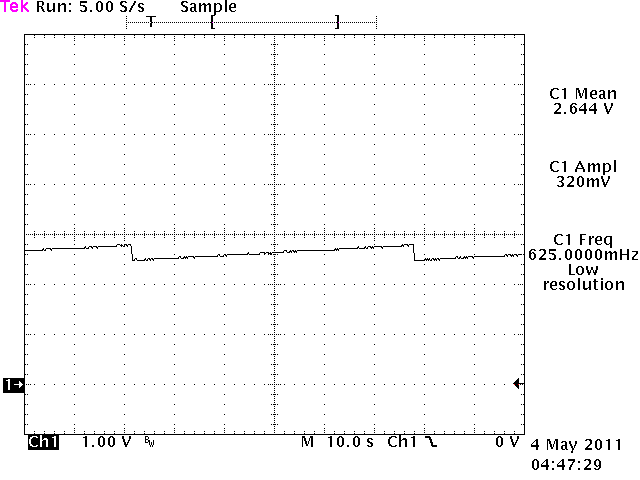

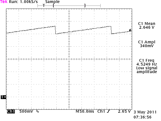

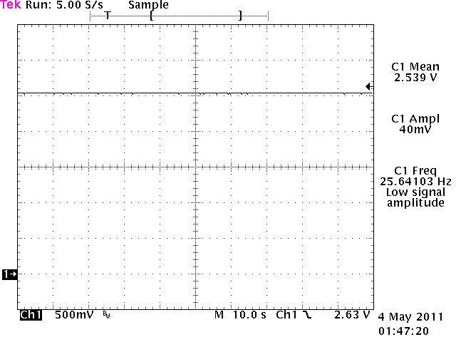

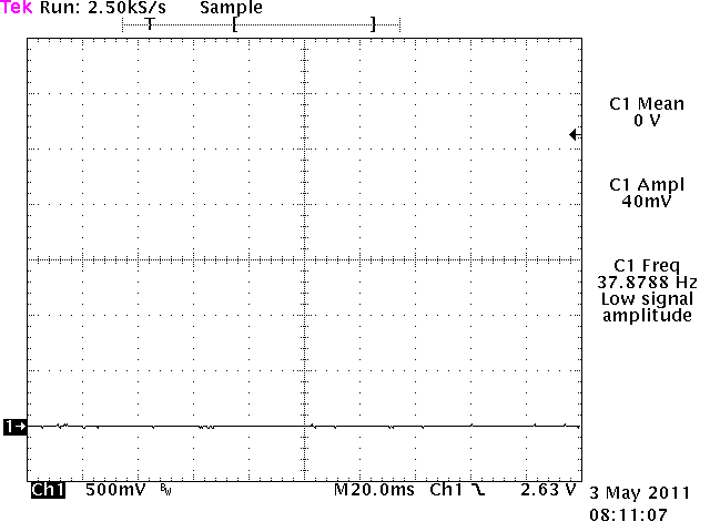

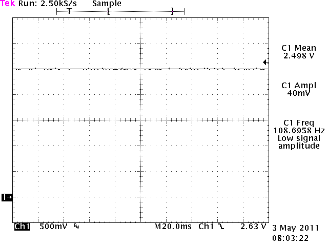

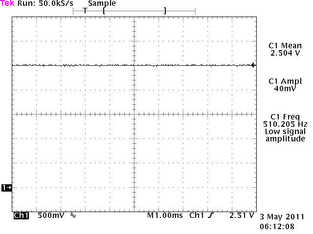

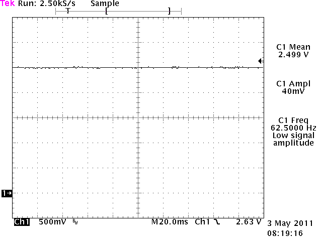

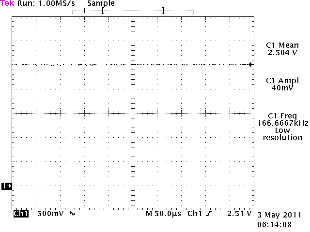

von J. R. (cia_man)
Hier mal die Oszi Bilder vom VOUT des DAC!
Hallo Jochen,
das ist besser als ich erwartet habe!

von J. R. (cia_man)
Kann es sein, dass die Spannung die ausgegeben wir zu hoch ist?
Ich gebe ja diesen Wert als 18 Bit Wort ein: 000000000011111111
Am Ausgang sind es dann 2,51 V...
Spannung zu hoch?
kleinen Moment muss ich Rechnen:
Du hast Recht!
Wo haben wir den Denkfehler?
Kannst Du mal den Wert auf 0 setzen und schauen was da raus kommt?
Danach das ganz linke Bit (MSB) setzen und schauen was dann kommt?
Bis gleich mal ;-)
Frank

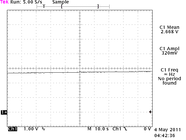

von J. R. (cia_man)
    PORTS &= ~0x80;  /* /SS output low */
    mySPITrans(0x10); /* Analog Value Byte1 MSB first        */
    mySPITrans(0x00); /* Analog Value Byte2 24 bit total    */
    mySPITrans(0x00); /* Analog Value Byte3 LSB last         */
    PORTS |= 0x80;    /* /SS output high */
trotzdem 2,51 V :(
ohoh!
Hast Du noch den Oscar am Vout?
Geht der beim Neustart des uC kurz auf 0?
von J. R. (cia_man)
Ne... wenn ich den µC resette und das Programm noch nicht gestartet ist,
bleibt er oben. Auch wenn ich dann das Programm neu lade bleibt er oben,
ohne Schwankung!
Ist das okay?
Hallo Jochen,
Mein Verdacht ist, das wir im Moment mit unseren Tests nicht wirklich
den DAC neu setzen.
Das müssen wir jetzt raus finden.
Ergo gehen wir jetzt die Testschritte wieder rückwärts bis das er was
sagt zu uns ;-)
Grüße
Frank
Ok das ist genau mein Verdacht!
Ergo gehen wir zurück zu deinem Programm und versuchen mal dort den Wert
zu ändern ;-)
Mal sehen was er sagt
von J. R. (cia_man)
Hätte jetzt gedacht die Initialisierung des DAC ist falsch:

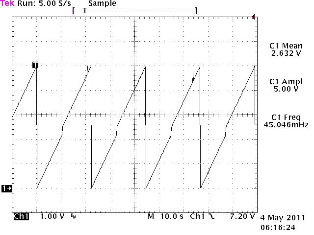

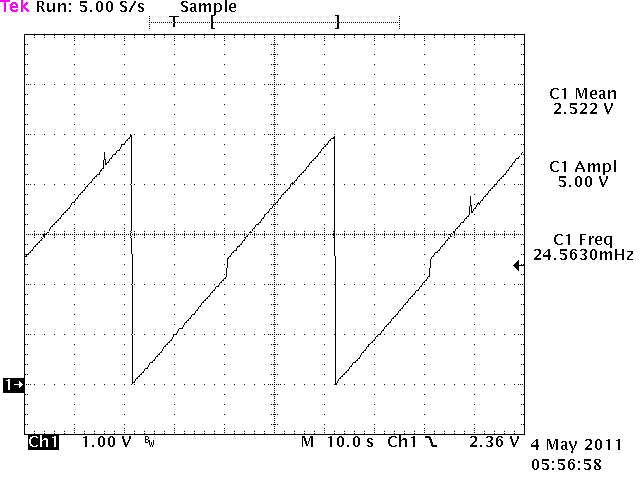

Um zu verhinder das der DAC sich an der Endlos initialisierung stört
habe ich die mal aus der Schleife raus genommen.
Zusätzlich habe ich sichergestellt das sich der Analogwert ständig
andert ;-)
Damit sollten wir auf dem Oscar was Sägezahnähnliches bekommen

von J. R. (cia_man)
Hier der Sägezahn ;)
GEIL!!!
von J. R. (cia_man)
Der geht ja nie auf 0 V :D
Ok das ist doch mal ein echtes Ergebnis!!
Jetzt müssen wir raus finden was wir falsch machen wegen den 2,5V
Bleib bei dem Programm was Ich da geschickt habe und kommentier die
Zeile
myvalue +=1 aus.
Setze alle 18 bit auf 0 und schau was als Ergebnis kommt.
Danach setze das MSB auf 1 und schau was dann als Ergebnis kommt.
zuletzt alle 18 bit auf 1 und wieder das Ergebnis festhalten.
Ich muss mich jetzt auf die Socken nach Hause machen.
Ich bin dann in ca. 1 1/2 STunden wieder erreichbar ;-)
Sei so lieb und poste die Ergebnisse das ich grübeln kann wo der Offset
her kommt.
Grüße
Frank

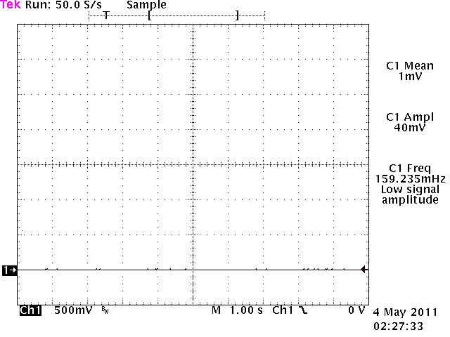

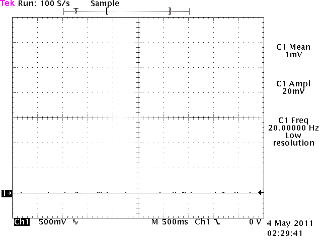

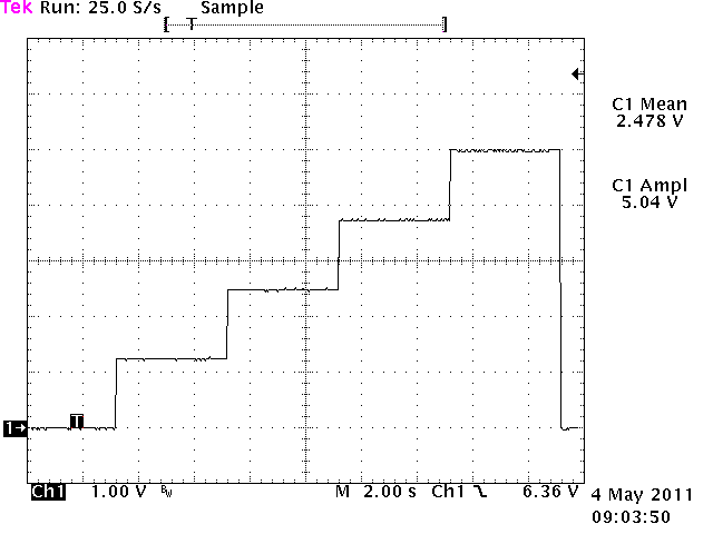

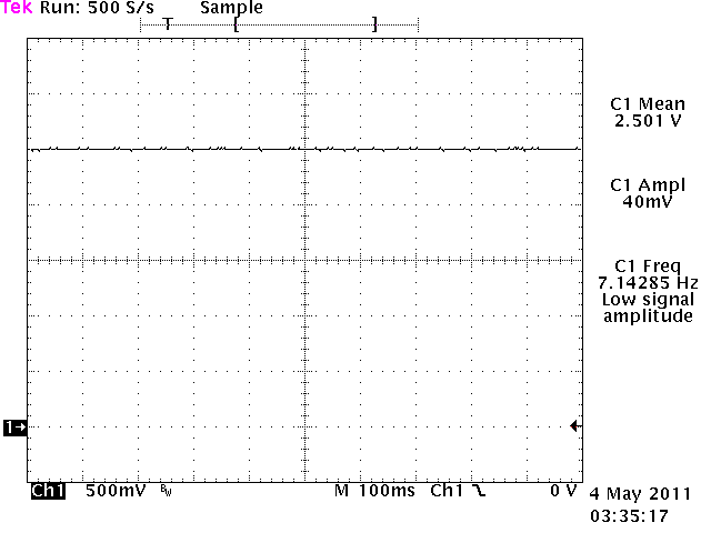

von J. R. (cia_man)
Ich habe die 3 Bilder angehängt.
1. 18 Bit auf 0
2. 18 Bit auf 0 + MSB auf 1
3. 18 Bit auf 1 + MSB auf 1
Die letzten beiden Ergebnisse erscheinen mir als falsch, da das MSB doch
falsch gesetzt ist.
Langsam wird es echt delikat ;)
MSB = 1 bedeutet ja nach Datenblatt read ;)
Wir wollen doch aber schreiben...

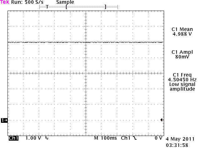

von J. R. (cia_man)
Zu guter letzt noch eine Aufnahme mit:
18 Bit auf 1 + MSB auf 0
Konnte ich vorher nicht mehr posten, da Diskette für das Oszi voll war
Also entschuldigt den Doppelpost ;)
Ich hoffe das hilft dir für die Fehlersuche.
Jumper auf dem Board habe ich auch nochmals gecheckt, die passen.
THX!
Hallo Jochen,
Hat es einen bestimmten Grund das Du den return aus der Funktion
genommen hast?
offen gestanden verstehe ich das Ergebnis nicht auf Anhieb.
Alles 0 gibt 2,5V was die Hälfte von 5V ist ;-)
Daraus täte ich schliessen das MSB gibt das Vorzeichen.
Das wird durch alles inclusive MSB 1 = 0V bestätigt.
Blöd ist nur das dann Alles ausser MSB 1 = 5V hätte sein sollen :-(
Moment mal.....
18Bit + MSB????? Jochen? was meinst Du damit? Hast DU etwa versucht
einen 19 Bit DAC daraus zu machen?
Grüße
Frank

von J. R. (cia_man)
Das Ergebnis des Programms ist oben zu sehen -.-

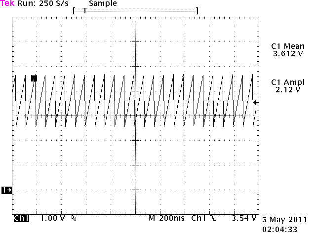

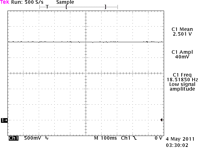

von J. R. (cia_man)
Nach einer gewissen Zeit kommt nun dieser Screen! ;)
Hallo Jochen,
Hallo Jochen,
ok der 2. Screen ist zwar nicht was ich erwartet habe, aber immerhin
schon mal was mehr als vorher. Ich bin allerdings immer noch verwirrt
über das Ergebnis.
Danach haben wir einen Fehler in der Referenzbeschaltung. :-(
Wie gesagt gib mir bitte mal die 3 o.g. tests und wir schauen von Da
weiter ;-)
Grüße
Frank

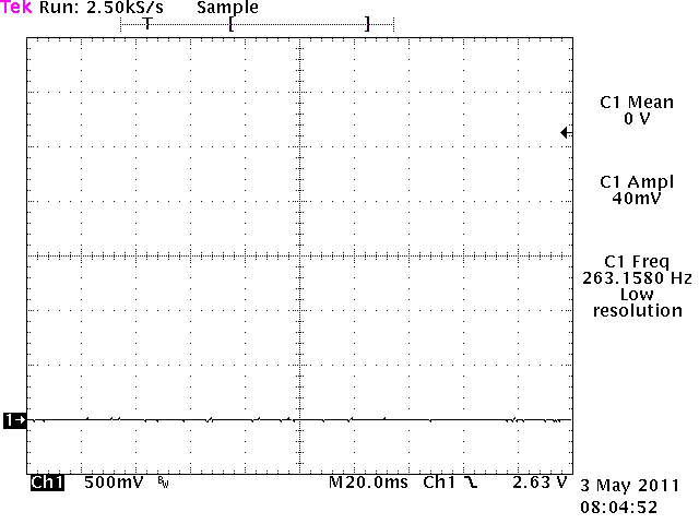

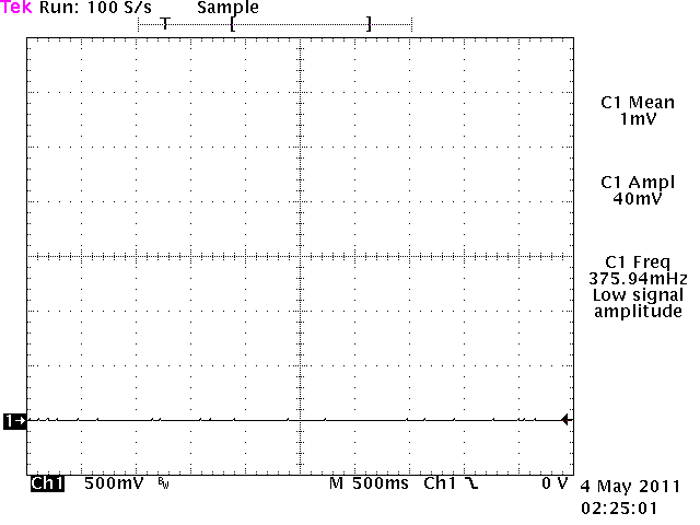

von J. R. (cia_man)
Du meinst aber damit, dass ich in das vorherige Programm diese Werte für
das 18 Bit Wort einpflege oder? Nicht das wir schon wieder an einander
vorbei reden ;)
Mit vorheriges Programm meine ich nicht das Jetzige sondern das zuvor!

Die Bilder gehen der Reihe nach: 0x000000, 0x800000
und 0x8FFFFF.
Ich hoffe das hilft! ;)
Gruß Jochen
Hallo Jochen,
das erschüttert mich eher als es hilft :-(
Liegt aber daran das ich DIr die falschen Werte gegeben habe.
Wir haben gerade den Fehler von gestern wiederholt :-(
Laso nochmal weil es so schön war mit diesen Werten:
0x100000 (entspricht 0 in den 18bit)
0x17FFFC (entspricht nur MSB der 18bit nicht gestezt)
0x180000 (enspricht MSB der 18bit gesetzt)
0x1FFFFC (alle 18 bit gesetzt)
Sorry war mein Fehler. Heute ist offensichtlich nicht mein Tag. Hab hier
auch schon was zerlegt heute ;-)
Grüße Frank

So nun zu den Bildchen... ich bin der Reihe nach vorgegangen wie du oben
gesagt hast! 5 beginnend 8 endend ;)
Diese sehen jetzt schon viel versprechender aus ;)
Beachte bitte die Einteilung der y-Achse (wurde ab und an geändert von
mir!) :)
Danke & Gruß
Hallo Jochen, das sieht schon viel besser aus.
das linke bit ist wie ich "befürchtet" habe das Vorzeichenbit.
Ok, wieder was gelernt ;-)
Jetzt kommt die alles entscheidende Frage:
Ist Dir klar was die Bilder (Werte) sagen?
Ich nutze Die Zeit bist DU antwortest und denke noch malüber den
hypersägezahn nach, weil der kann so nicht funktionieren ;-)
Grüße
Frank
von J. R. (cia_man)
Naja ich sage mal so: wenn jetzt also das MSB 0 ist dann kommen wir mit
allen anderen 1 auf 5 V. Dagegen muss das MSB =1 sein und der Rest Null
damit wir auf 0 kommen :)
Nur das mit dem Vorzeichen ist mir jetzt nicht ganz klar... also das mit
dem MSB. Teilt das das ganze in 2 Hälften? :)

von J. R. (cia_man)
Nach einer gewissen Zeit! Ist jetzt folgendes zu sehen :(
von APW (Gast)
Sofern ich nichts verpasst habe, programmiert Jochen in stinknormlem C.
Soviel zu den Datentypen.
Habt Ihr euch mal Gedanken gemacht über die Laufzeit von eurem Sägezahn
Testprogramm ?
Mal abgesehen davon, dass in dem Sägezahn Fehler drin sind, sollte eine
Periode so grob ca. 200 sec. dauern, wenn ich mich nicht verrechnet
habe.
Aber rechnet das mal selber nach.
Hallo Jochen,
guten Appetit ;-)
Wenn ich mich nicht täüsche, dann steigt der Wert langsam an. Das ist ja
mal nicht so schlecht.
Ich Rechne mal schnell:
bei 31,25khz Takt brauchen wir 0,000768 Sekunden für 1 mal DAC laden.
Für den ganzen Durchlauf von 0 - 5V sollten wir also ca. 202 Sekunden

von J. R. (cia_man)
Der Sägezahn läuft von der Y-Ablenkung in einem falschen und viel zu
kleinen Bereich ab! Siehe Bild oben... die Frage ist nur Warum?
Hallo Jochen,
naja, weil ich den nicht sauber umgesetzt habe.
der Bereich den Du da siehst sind das Lowbyte und Midbyte.
Es war mir bewust das da kein ordentlicher Sägezahn rauskommt. Was ich
aber komplett übersehen hatte war der Takt und damit die Zeit. ;-)

von J. R. (cia_man)
Es geht!
Hier der Code:

Du hattest einfach ne Klammer vergessen ;) bei der ersten If-Anweisung.
Jetzt geht es.... ich versuche mal den Takt so schnell zu machen, dass
wir ihn auf dem Oszi zu Gesicht bekommen ;)
Bei meiner Anwendung geht es schon um Spannungswerte! Nicht 0% 100%
wobei das natürlich eine Definitionssache ist ;)
Ich werde dann auch einmal wie APW gesagt hat feste Werte testen! ;)
Jetzt ist das Bild vom Sägezahn schön.... im Anhang ist es... Takt: 1
MHz.
Danke bis hierher viel mals!!!!
Hallo Jochen,
sorry für den Fehler, bin eben doch aus der Übung.
Die Kanten in dem Ding sind meiner unsauberen Programmierung and den
Bytegrenzen geschuldet. Alles in Allem sieht das aber ganz nett aus ;-)
Grüße
Frank
von J. R. (cia_man)
Das ganze nochmal mit 4 MHz Takt!  Weil es gerade so schön ist g
Ich sehe es fängt an Dir Spass zu machen :-D

Hallo Jochen,
ich bin nicht sicher ob Du dich gerade verrennst.
Die Auflösung ist immer noch 18 Bit.
Wir betrachten einen Bereich von 0V - 5V.
Diesen Bereich kannst Du mit den 18 Bit einteilen.
Wo wir gerade drüber stolpern ist die Tatsache das unser linkes Bit
invertiert funktioniert.
Dazu solltest Du Dir noch mal die Grundschaltung des DAC anschauen.
Das Dingen ist dafür ausgelegt das es -xV - +xV darstellen kann.
Wir haben durch die Art wie wir der Referenzen beschaltet haben die
"Mitte" auf 2,5V gelegt. Quasi die DAC interne Masse auf 2,5V angehoben
(Bitte das ist ein Vergleich der ganz böse hinkt, aber das führt jetzt
zu weit)
Kurz:
Du hast die vollen 18 Bit Auflösung zur Verfügung!!
Ob Du die wirklich benötigst? Ich habe meine Zweifel!
Bei einem Bereich 0-5V stellt das eine Schrittweite von 0,00019074V
Wenn Du mal auf die Bilder Die Du gemacht hast schaust (nimm z.B. eines
wo wir bei 2,5V gehangen haben) dann siehst Du dort das Signal um die
80mV (0,08V) rauschen.
Das bedeutet das ca, 400 Schritte unseres DAC im Rauschen unter gehen.
Brutal gesagt (ist etwas übertrieben) können wir also getrost die
RECHTEN 9 Bit unseres DAC ignorieren.
Daher auch meine Reaktion als Du das im Anfang mit den 18 Bit um die
Ecke gekommen bist. Um die wirklich zu nutzen ist etwas Arbeit an der
analogen Technik ausserhalb des DAC notwendig ;-)
So ich mache mich jetzt auf den Weg nach Hause.
Wie immer, in ca. 1 1/2 Stunden bin ich wieder erreichbar :D
Grüße
Frank

von APW (Gast)
Das sind Oszilloskopbilder. Die haben bez. des Rauschens eher wenig
Aussagekraft.
(Überleg dir mal: 80mV Rauschen ....!?!?)
von J. R. (cia_man)
Hallo!
Das Programm von oben geht nun:

Zu sehen ist das Ergebnis in den angehängten Bildern.
Die Treppenkurve hier ist für das, was ich dann auch später vorhabe
beispielhaft!
Danke für alles bisher! ;)
Moin gehts weiter mit dem anderen Sägezahn :)
Bis dann
Tja APW, da glaube ich fast das der Jochen uns bald nimmer braucht ;-)
Wegen der 80mV. Ich gebe DIr recht das ist noch nicht wirklich
ausgemessen.
Immerhin hat aber der Oscar selber die 80mV gemessen (war bei den
Bildern wo wir die Grenzwerte und das Vorzeichen getestet haben) ;-)
Leider habe ich zu oft erleben müssen das relativ viel Geld in den DAC
investiert wurde und dann die analoge Technik drum herum derartig
vernachlässigt wurde, das auch > 100 mV Rauschen auftraten.
Aber da verlasse ich mich auf Jochen das so etwas nicht passiert!
Ich freu mich erst mal das es rennt und sage auch APW noch mal nen ganz
lieben Dank für die Hilfe. Bitte nicht aufhöhren, wir werden wohl noch
was davon brauchen ;-)
Grüße
Frank

Hallo!
Ich habe jetzt einmal den neuen Sägezahn umgesetzt... das Grundmuster
wie es APW vorschlägt passt vom Bereich her nicht.... selbes Problem
hatten ja wir Frank ;)
Jetzt habe ich das ganze etwas modifiziert und schaut mal was für ein
lustiges Ergebnis rauß kommt.... man beachte die Zeitachse! :)

Verwendeter Code.
von J. R. (cia_man)
Hey!
Der andere Sägezahn-Code, hat so nicht funktioniert wie von APW
vorgeschlagen. Die modifizierte Version mit dem Ergebnis folgt hier:

Dieser Code geht nun, wie man am Ergebnis erkennt! Jedoch ist meiner
Ansicht nach der Sägezahn nicht viel besser geworden... was meint ihr
dazu?
Die eine senkrechte Ecke gefällt mir ganz und gar nicht! Jedoch muss ich
ja wegen des doofen Vorzeichens dort einen Sprung machen :( Kann man das
auch noch anders lösen?
Gruß und Danke!
Hallo Jochen,
Dir ist klar warum das so aussieht?
Es freut mich das Du ein wenig damit spielst und versuchst.
Parallel dazu mal die Frage zu den (späteren) Nutzereingaben.
Wie kommen diese Daten in den HC12?
Bekommt der eine eigene Tastatur oder ein Rädchen zum drehen oder von
einem angeschlossenen Rechner?
Ich frage weil ich gerade erste Ideen für den nächsten Arbeitsschritt
durchgehe ;-)
Grüße
Frank
Hallo Jochen
Ok ich ziehe die Frage zurück ;-)
Ich bin gerade eine Funktion am stricken die dieses Problem umgeht.
Hier schon mal die Grundidee, Ich würde gerne mal ein kleines
"Wettrennen" mit DIr starten. Mal sehen wer von uns beiden die Funktion
als erstes am laufen hat :-P
Wir zählen in einer variable einen wert 0V-5V hoch.
Dieser wir an eine Funtion übergeben welche dann schaut ob der Wert <=
2,5V und damit das Vorzeichenbit einstellt. Als nächstes werden die
restlichen 17 Bit berechnet und in die 3 "Datenbytes" eingetragen und
zum DAC übertragen.
Was meinste sollen wir das probieren?
Grüße
Frank
von J. R. (cia_man)
Per PC nehme ich mal an... weil dadurch die Möglichkeiten am größten
sind ;)
Ja die Senkrechte ist wegen dem MSB-Wechsel oder? ;)
Hallo Jochen,
Die Senkrechte entsteht weil der MSB wechsel zu früh stattfindet.
Ist aber kein Problem, weil mit dem nächsten Schritt können wir das
beheben ;-)
Ich bin schon am stricken ;-)

So müsste es doch jetzt auf dem Oszi zwischen 2,5 und 0 hin- und
her-springen? Oder?

Frank
von J. R. (cia_man)
Ich sehe auf dem Oszi gar nix :(
Gehe jetzt aber estmal was essen ;)

105
Oszi = Fehlanzeige???

von J. R. (cia_man)
Ich hab den Fehler endlich gefunden ...lach...
If(==) 2 x == ;)
Das wars.... lol

von J. R. (cia_man)
Fehler sind weg... mit dem . ;) aber mal sehen was der Oszi zu sagt ;)
von J. R. (cia_man)
Oszi sagt 0 V :(
Aber soweit so gut ;)
Hallo Jochen,
da fällt mir ein ich habe vergessen die 2 Zeilen zu erläutern:
die 1. ruft die Wandelfunktion auf mit einem Wert der 0V <= myVValue <=
5V sein soll.
die 2. Zeile addiert zu myVValue eine Schrittweite ;-)
Sollte alse einen sauberen Sägezahn ergeben ;-)
    VValueTo18BitDAC(myVValue);
    myVValue += DACStepWidth;
von J. R. (cia_man)
Der kommt nicht :(
oha!!!
Jochen, der Takt.. auf was haben wir den Takt stehen?
Bauen wir gerade wieder eine 3 Minuten schleife?
Hallo Jochen,
ich kann mir im Moment 2 mögliche Fehler vorstellen:
1. Takt zu langsam dadurch laaaaangsamer Sägezanh. Schließlich addieren
wir immer nur 1,9irgendwas * 10^-5 V
2. ich habe mich in meiner Schieberei verhaspelt. Ich versuch mal die
Funktion auf mögliche Fehler zu untersuchen ;-)
von J. R. (cia_man)
Takt ist 1 MHz... das müsste doch reichen oder??? ;)
von J. R. (cia_man)
So WE ruft ;) Dann geht es am Montag weiter.... ich kann jetzt leider
die nächsten beiden Tage nichts ausprobieren, da ich das ganze Zeugs
nicht bei mir Daheim habe...
Danke!
Vlt fällt dir ja der Fehler noch auf bis Montag ;)
Ich wünsche dir jedenfalls schon einmal ein schönes WE!!!
