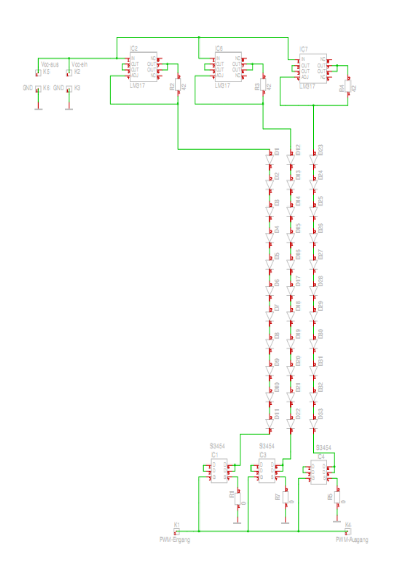

ich bräuchte ein wenig Hilfe bei folgendem Problem:
im angehängen Schaltplan kann ich über einen PWM-Eingang (aus
Mirkocontroller) mehrere Leuchtsteifen dimmen. Über den LM317 wird der
Strom geregelt. So weit so gut.
Das Problem ist jetzt nur, dass ich die Vorgabe habe, dass der
LED-Streifen leuchten soll, wenn kein high-Signal am PWM-Eingang
anliegt, bzw. wenn das Signal auf GND geschaltet wird. Jetzt ist es ja
so, dass die LEDs erstmal nicht leuchten, wenn wenn kein high-Signal am
Gate anliegt. Es wäre auch in Ordnung, wenn ich das PWM-Signal auf Vcc
legen könnte, und dann der LED-Streifen leuchtet, das Problem hierbei
ist nur, dass die Versorgungsspannung 48V beträgt, und das ja die max.
Gate-Source Spannnung meines logic-level Mosfets übersteigt.
Die erste Idee war es, einen selbstleitenden Mosfet zu verwenden, aber
das sind ja eher die Exoten unter den FETs. Und die Verwendung eines
p-channels Mosfets bringt mich ja auch nicht weiter, weil dieser ja auch
nur schaltet, wenn eine Spannung anliegt (wenn auch anders gepolt...).
Gibt es sowas wie logic-level Mosfets, die sich mit 5V schalten lassen,
dennoch aber 48V zwischen Gate und Source aushalten ?
Oder weiß vielleicht jemand noch eine andere Lösung für mein Problem ?
Danke im Vorraus
Michael
#2151262
Dann mach doch eine Invertierung vor den Eingang. Im einfachsten Fall
einen Transistor in Emitterschaltung, wenn der die PWM-Frequenz
mitmacht.
Höchstwahrscheinlich sehr unwahrscheinlich. Und wozu auch? Die PWM wird
wohl sicherlich 5V Amplitude haben, weil von 5V versorgt, und da kannste
noch irgendeinen Invertierer/Negierer nachschalten, den du auch von den
5V speist.
Haste auch mal die Verlustleistungen ausgerechnet, die die LM317 oben
aushalten müssen?

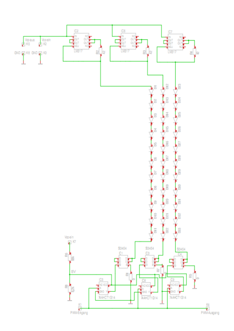

Gast #2151286
> Wäre es nicht eine Lösung das PWM-Signal zu invertieren?
Die Leuchtsteifen sollen erstmal vol leuchten, wenn der PWM-Eingang
entweder unbeschaltet ist, oder eben mit GND oder Vcc (leider 48V)
verbunden ist.
Die Dimmfunktion ist also erstmal eine Zusatzfunktion, und die
Leuchtsteifen sollten als "stand-alone" auch ohne PWM Anschluß leuchten.
> Die PWM wird
Du meinst, dass ich einfach in der Schaltung vor dem Gate-Eingang einen
Invertierer schalte ? Wäre da der 74AHCT1G14 geeignet ?
Von den Leuchtstreifen (ein Leuchtstreifen hat wie im Schaltplan 11
LEDs) sollen auch beliebig viele hintereinander geschaltet werden
können, deswegen muss ich dann ja auch vor jedem einzelnen Gate-Eingang
der Mosfets in der Schaltung einen Invertierer davorschalten. Wenn ich
direkt am Eingang nur einen Invertierer einbaue, leuchten die
gekoppleten Einzelstreifen ja dann abwechselnd, oder ?
Oder einen Invertierer nach dem PWM-Eingang und einen vor dem
PWM-Ausgang...
Gast #2151351
Die Lösung müsste dann in etwas so aussehen, wie im Schaltplan gezeigt ?
Der Inverter arbeitet hat eine Versorgungsspannung von 4,5-5,5V, d.h.
über den Spannungsteiler generiere ich aus den 48V die
Versorgungsspannung.
Das kann man schon so machen, oder ? Auch was die Widerstandswerte
angeht ?
Gast #2151455
Die Spannungsversorgung des Invertierers ist wohl nicht so die gute
Lösung.
Könnte man alternativ auch einen Jfet verwenden ?
Die sind ja erstmal selbstleitend, und der Strom ist ja auf max. 40mA
begrentzt.

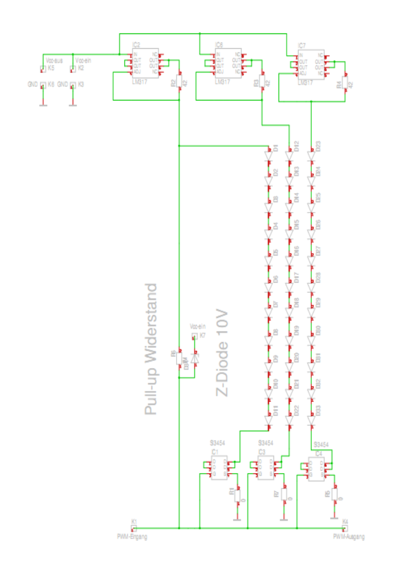

Gast #2151822
Ich habe jetzt nochmal etas mit meiner ursprünglichen Schaltung
experimentiert, und habe bemwerkt, dass wenn das der PWM-Eingang
unbeschaltet bleibt, der LED-Streifen dennoch leuchtet. Nur wenn er auf
GND gelegt wird, schaltet er wirklich ab. Das lässt sich wohl durch den
Aufbau eines Mosfet gut erklären, dem die Spannungen aus der Umgebung
reichen um durchzuschalten. Dennoch ist ein unbeschalteter Gate-Eingang
mehr oder weniger undefiniert.
Deswegen habe ich jetzt, wie im Schaltplan eingezeichnet einen 1Mohm
Widerstand Pull-up Widerstand auf Vcc gelegt. Dadurch kann sich das
Gate, falls der PWM-Eingang seitens des Mikrocontrollers unbeschaltet
ist, aufladen, und die LEDs leuchten. Damit die Spannung nicht zu hoch
wird, baue ich eine Z-Diode in Sperrichtung ein, die die Spannung auf
dem Gate auf 10V
begrenzt.
Das müsste doch so funktionieren, oder ?
