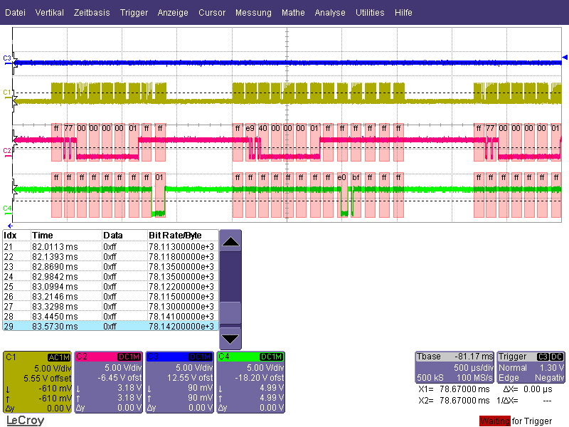

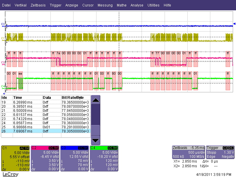

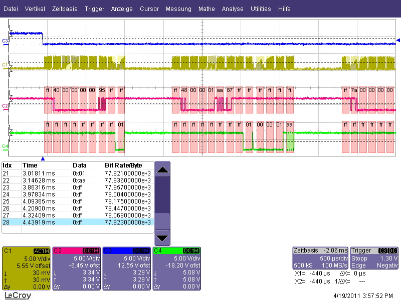

(Firma: Norris Vietnam-Reisen GmbH) #2151753
So ich hab das Ding ma an ein Oszi gestöpselt.
Zur Erklärung:
Das oberste Signal ist die CS-Leitung.
Das zweite Signal ist die Taktleitung vom SPI-Bus.
Das dritte Signal ist Mosi (also was der µC sendet) und das vierte
Signal ist das was die SD-Karte zurückschickt.
Im 1. Bild (LeCroy1.jpg) sieht man CMD0 mit entsprechenden Antworten
Im 2. Bild (LeCroy3.jpg) sieht man CMD58 mit entsprechender Antwort der
SD-karte.
Im 3. Bild (LeCroy2.jpg) sieht man nun den Gulasch den die SD-Karte bei
CMD55 und ACMD41 zurückschickt.
Auf CMD55 antwortet die SD-Karte noch mit einem sinnvollen Byte (0x01).
Man sieht das nach dem ACMD41 die SD-Karte ein 0xE0 und dann ein 0xBF
zurückschickt.
Was soll dasn mit diesem  0xE0?
