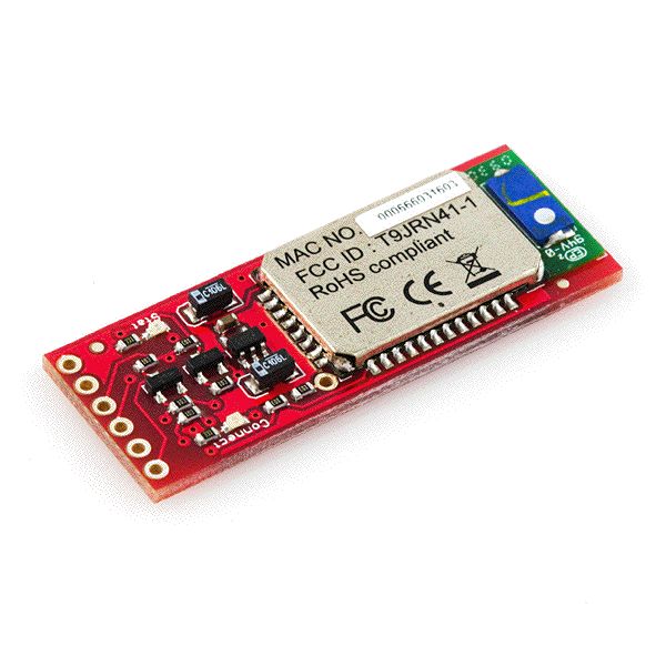

Ich möchte einen ATtiny 13 mit Bluetooth Modem - BlueSMiRF Silver
sku: WRL-10269 verbinden. Leider hat das  BlueSMiRF Silver
voreingestellt 115 200 baud.
Der tiny normalerweise mit 1,2 MHz getaktet bringt die 115 200 baud
nicht. Ich möchte deshalb das Bluetooth Modem auf 9600 baud stellen, was
laut Datenblatt auch geht.
Nur weiß ich nicht, wie ich die Verbindung herstellen muss, damit das
BlueSMiRF Silver in den AT-Kommando-Modus geht. Per Draht weiß ich gar
nicht;  remote per HyperTerm o.a. reagiert das Bluetooth Modem bei
offensichtlich hergestellter Verbindung gar nicht. (Normale
Datenübertragung funktioniert!)
Ich hänge ein Bild des Bluetooth Modem - BlueSMiRF Silver
sku: WRL-10269 an, damit eindeutig ist, was ich meine.
Das Datenblatt habe ich studiert, komme aber nicht weiter.
Für einen Tipp, vielleicht wie es per Draht ginge, wäre ich sehr
dankbar.
