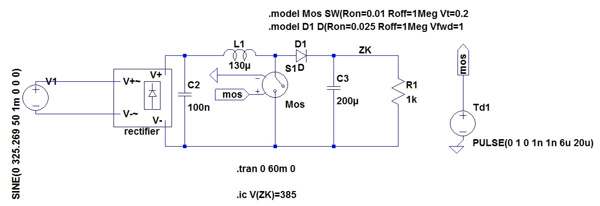

Ich versuche gerade in Ltspice einen boost Converter am
Wechselspannungsnetzt zu simulieren. Die werte für Spule und Kondensator
mögen noch nicht stimmen. Mir geht es grundsätzlich um die Funktion.
zum Schaltplan: der Rectifier sind vier ideale Dioden als
Brückgleichrichter verschaltet.
Jetzt die Frage: Da ich dachte, dass es nicht schlecht wäre, den
Zwischenkreiskondensator vorzuladen, hab ich dies mit .ic V(ZK) =385V
gemacht.
Jedoch bekomm ich während der Simulation trotzdem enorme Probleme. Die
Zwischenkreisspannung springt auf psychopatische Werte im TerraVolt
bereich.
Hab ich irgendeinen Anfängerfehler gemacht? oder stimmt grundsätzlich
was an der Konfiguration nicht ?
Gruss Daniel

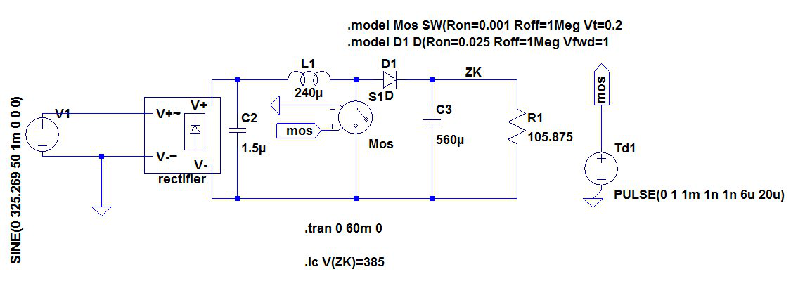

Hi, also hab die ground eingefügt.
Jedoch sagt er Time step too small, trouble with d1.
Die Diode hab ich doch eigentlich als ziemlich ideal modelliert.
Muss man an der Diode irgendwelche anfangsbedingungen definieren?
weitere Frage Ist der Ground von LTspice als PE oder als Nullleiter
anzusehen?
Für welche Bauteile brauch ich Anfangsbedingungen?
gruss
