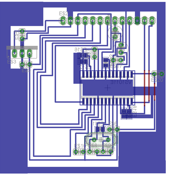

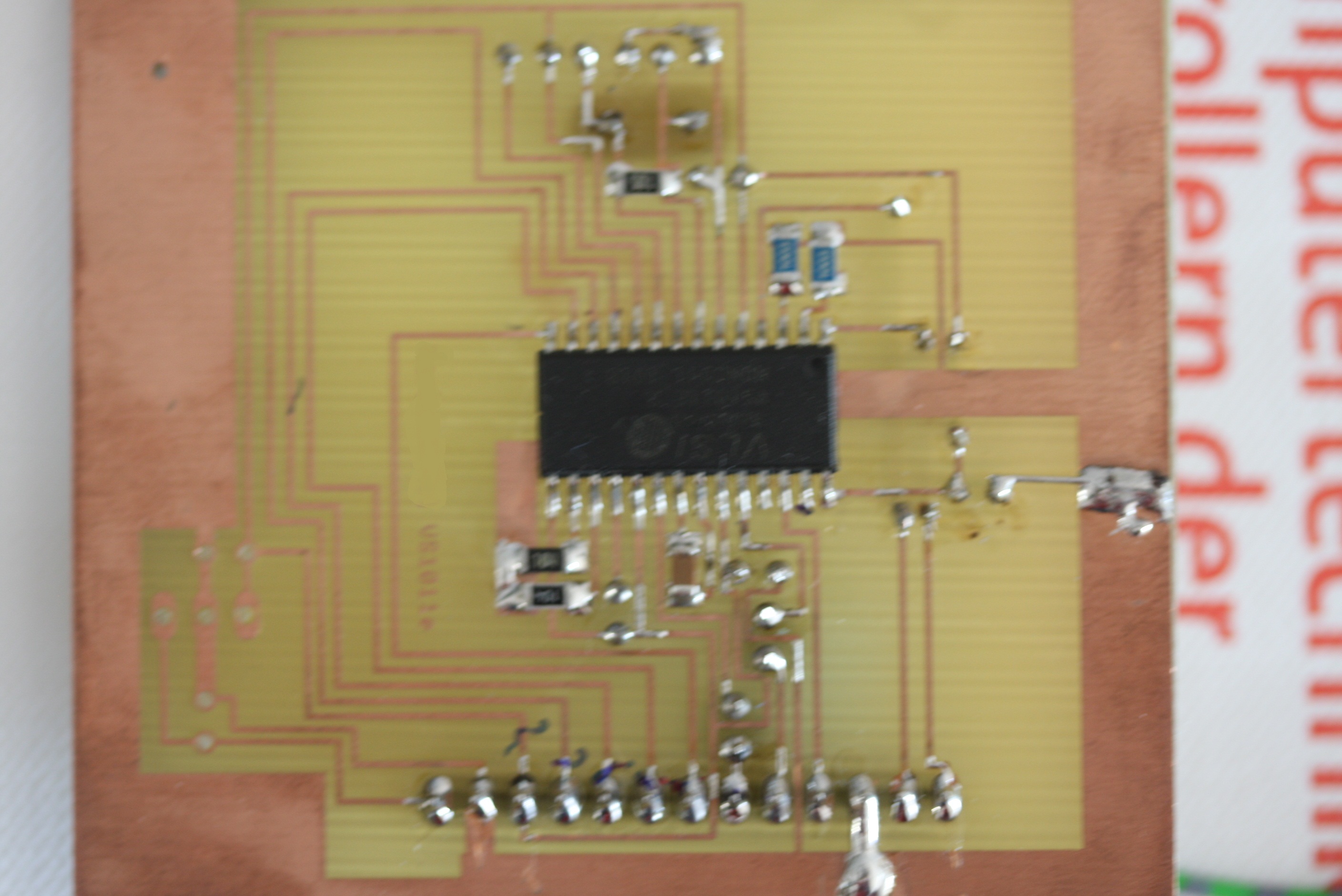

Ich hatte doch noch einen Schaltplan oder  besser gesagt die .brd Datei
Ich hab die Platine mal als png exportiert und in den Anhang getan.
Man muss dazu sagen: Die SMD-Widerstände und co haben im endgültigen
Layout ein anderes Raster, nicht wie hier gezeigt.
