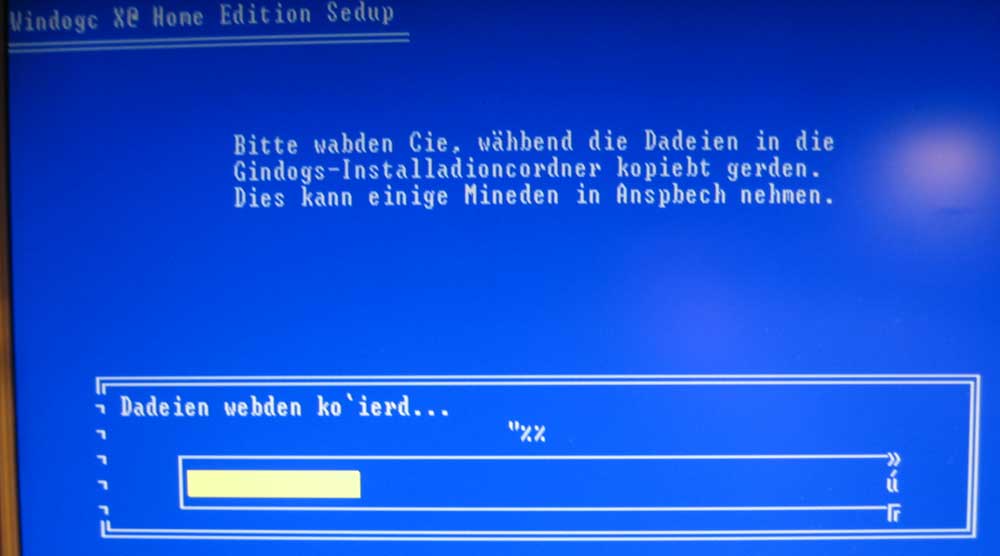

Schon mal sowas gesehen?
Windows Setup mit Sprachfehler!
Ein defekter Laptop, vermutlich Speicher oder aber der Grafikchip sind
defekt. Der nach diesem Kopiervorgang kommende Grafikschirm sieht noch
passabel aus (leichte Streifen).
Mal sehen, ob nach der Fertigstellung das System wieder bootet.
JA, wird schon der Graphikchip/Memory sein.
Hatte vor kurzem auch bei einem meiner älteren Rechner eine GraKa, bei
der ich mit variierendem Druck gegen dieselbe die Muster auf dem
Bildschirm "modulieren" konnte - vermutlich irgendwo kalte Lötstelle,
bzw. Haarrisse. Vielleicht bei Dir auch so.

Ja, muss der Grafikchip sein. Aber ich vermute weniger eine Lötstelle,
eher einen Defekt im Chip. Der abgesicherte Modus startete.
Interessant:
Nach Win-Install ging der Grafikschirm unter Windows wieder einigermaßen
(leichtes vertikales Streifenmuster), nach der Installation des
Grafiktreibers war das System aber wieder defekt. Es wurden dann wohl
die besseren Features des Grafikchips aktiviert und die funktionieren
nicht mehr richtig.
Da muss ein neuer Laptop her - mein Nachbar hat jetzt ein klares
Ostergeschenk. :-)

ist mir ganz früher (tm) öfter begegnet, diese Todesart bei
Grafikkarten.
Schon im BIOS mit Sprachfehler -> Mülltonne...
PS: habe hier eine ATI HD3450 AGP, da friert beim Abspielen von
Videodateien im Window auf dem Desktop irgendwann komplett der Rechner
ein.
Ohne Film schauem passiert es definitiv nicht.
Nein, nicht Treiber, Windows, Ram, was-weiß-ich.
Steckt jetzt eine HD3650 drin, keine Probleme mehr.
