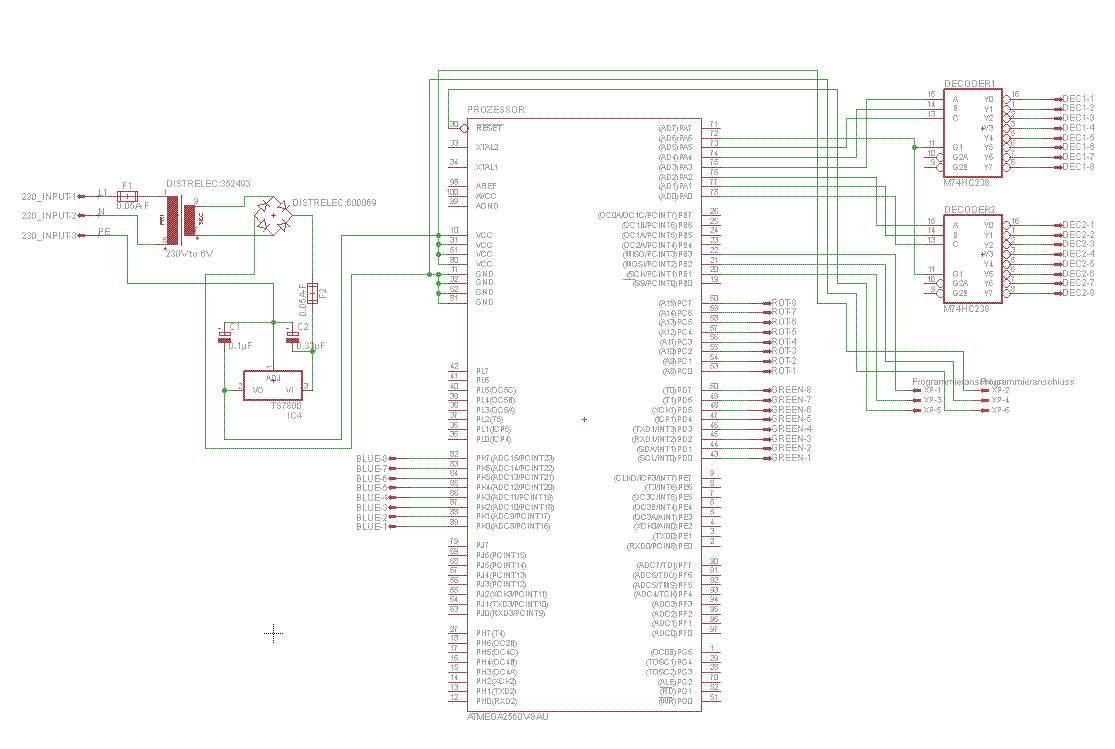

ahh huu danke Schlatplan kann ich schicken kann sein das der nich ganz vollständig ist ... kommt sofort quelltext ebenfalls Danke ich hab mir echt schon sorgen gemacht ...

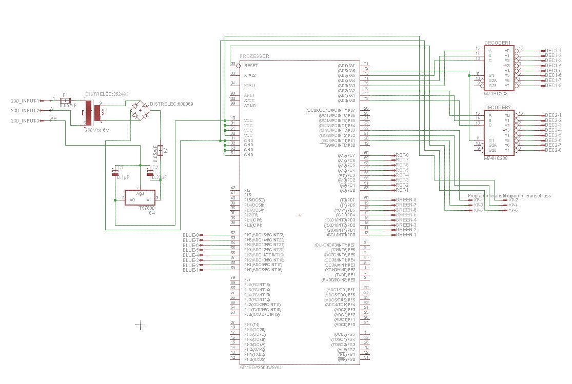

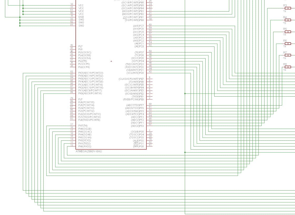

und der vollständigkeit halber kommt jetzt noch der schaltplan mit dem myC und den decodern... ich hoffe die daten reichen euch weil langsam gehen sie mir aus ...

FYI http://www.mikrocontroller.net/articles/LED_cube Glättung/Blockung oh ha, jetzt gehts los... M.
#2152645
PULL UP AM RESET!!!!!!
keine sorge der Pullup ist schon lange drin nochmal wieder hohlung des Problems : der Prozessor gibt die nötigen Ausgänge raus die zu den Decodern gehen dort is noch alles ok der Decoder hat die gewählte Kombination an seinen Eingängen anliegen: A = High B = High C = High G1 = High = zumindest nach Datenblatt sollte Y7 jetzt schalten ... macht er aber nicht wir haben den Decoder schon einmal aus der Schaltung genommen und einzeln versucht zu schlaten dann funktioniert er auf ein mal falls wieder einer kommt mit "häng nen Kondensator an den vcc ..." haben wir mfg
#2152670

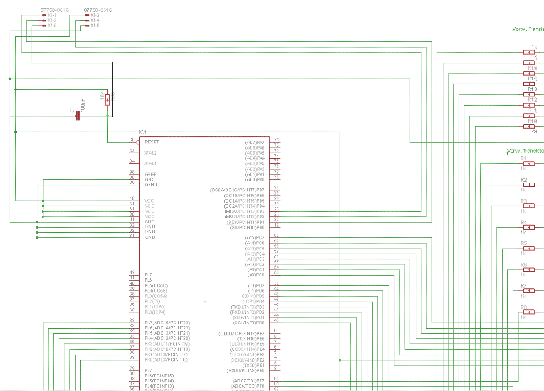

alle Eingänge beschalten! und Ihr müsst Eure Versorgung richtig glätten. 0,33uF sind viel zu klein. Nimm mal als Richtwert 1mF pro Ampere. M.

uasserdem kann der SPannungsregler mit PE als Bezug allein, nichts regeln.... http://193.196.117.25/info-ss09/e_kart_rekuperation/data/TS7800.pdf ausserdem ist er eh völlig falsch angeschlossen: Pin: 1. Input 2. Ground 3. Output (Heatsink surface connected to Pin 2.) M

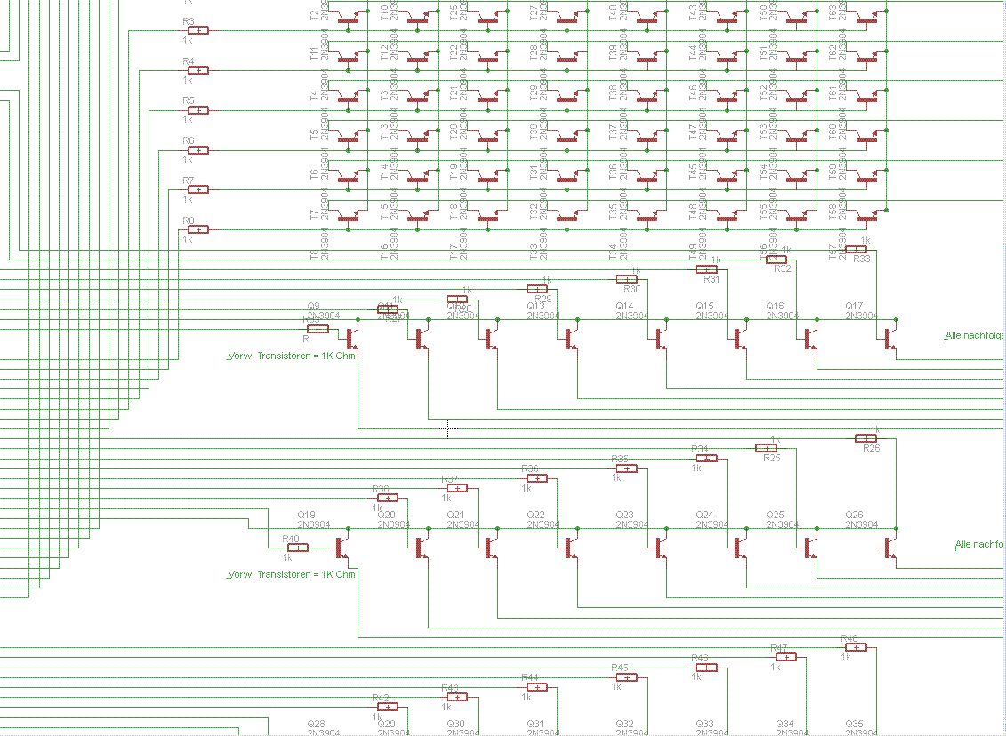

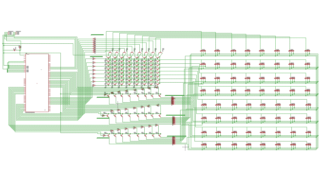

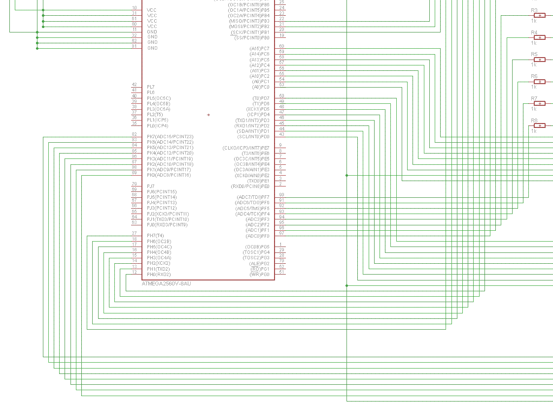

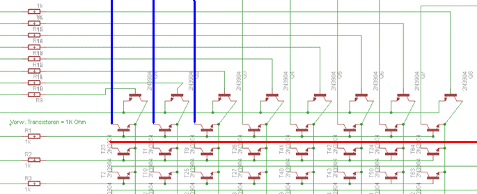

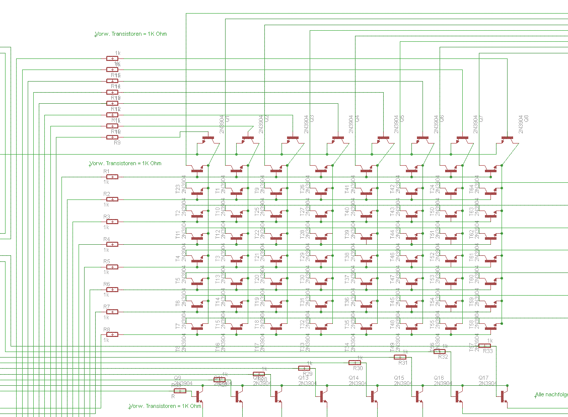

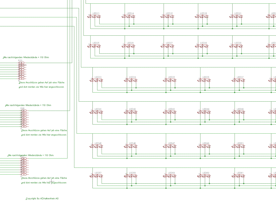

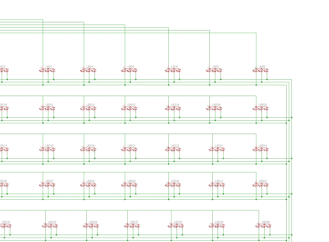

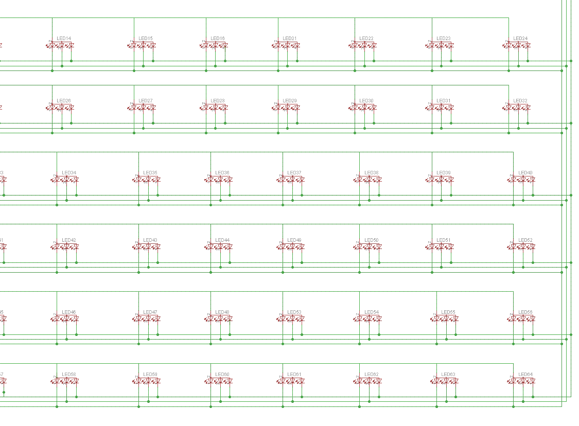

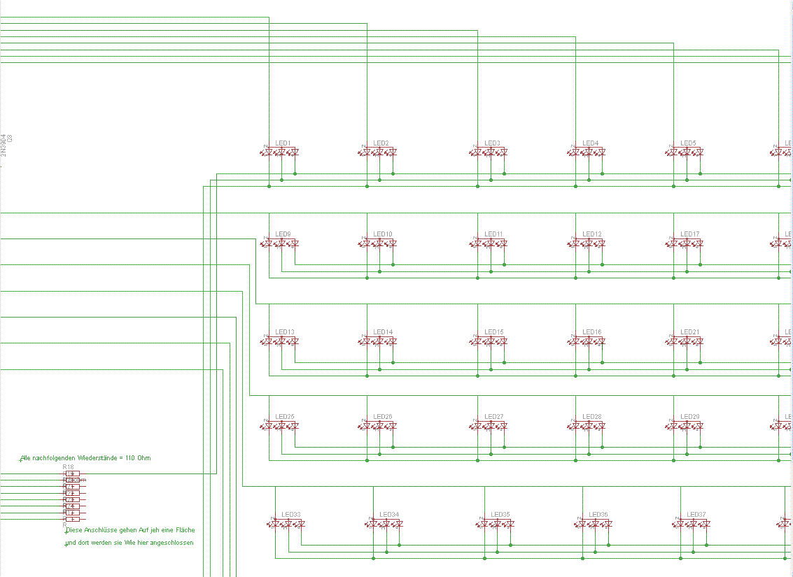

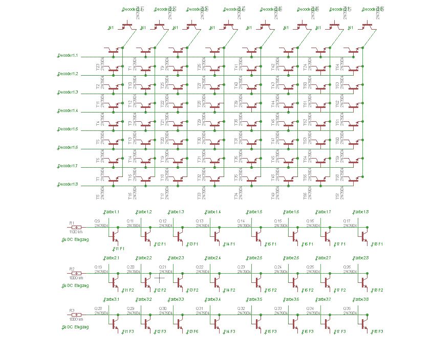

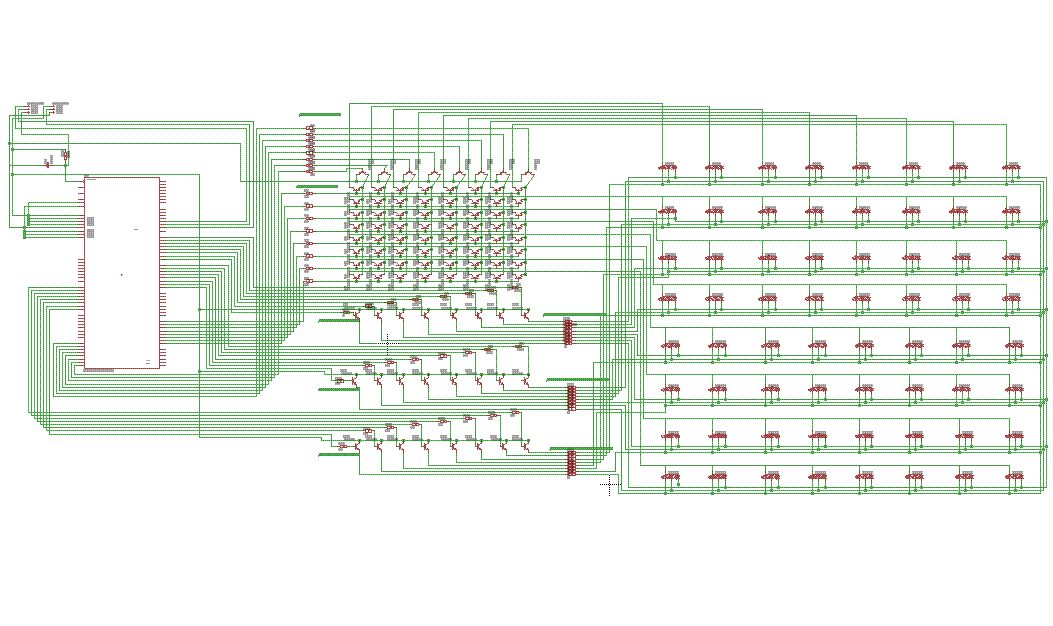

Sooo nun hab ich Euch das gesamte Schema noch einmal neu gezeichnet. Neben an die Farbansteuerung einer einzelnen Fläche. Leider musste ich das Gesamtschema in 8 Teile unterteilen damit man überhaupt etwas lesen kann ... Paint und Eagle sei dank... also falls ihr noch eine gesamtversion der Schaltung benötigt mledet euch einfach ich würde sie dann Mailen oder so (Jeh nach Wunsch) ich hoffe der Rest des Schemas ist verständlich bei Fragen stehe ich Euch gerne zur Verfügung Ich freue mich schon auf Eure Antwort Mfg und einen schönen Feierabend Ps: ich entschuldige mich für die vielen Dateien aber man kann mit der nächst kleineren Zoomstufe schon nichts mehr lesen
#2153333
...schön und wo sind nun die Decoder im Schaltbild?
Poste doch bitte zusätzlich die Schematic, damit Eagle-User nicht blind werden!
warum hast du das ganze nicht einfach als großes png angehängt? auch scheinen die Einzelbilder ein anderes Gesamtbild zu ergeben, als das erste deiner Bilder. ein Kerko pro VCC-GND-Paar die eizelnen LEDs haben gar kein Vorwiderstand, oder habe ich dein Prinzip noch nicht verstanden? Bei dir hat nur jede Ebene einen Widerstand. Ich hätt das ding komplett anders aufgebaut. du steuerst die 64 Säulen und schaltest 3*8 Ebenen ein üblicherweise (bei monochromen würfeln) sitzen die Vorwiderstände an den Säulen, da so jede LED ihren Vorwiderstand hat. dumm ist nur, dass jede Farbe der RGB-Led einen enderen Widerstandswert benötigt. entweder muss man also 8 ebenen ansteuern und unten 3*64 Säulen (die man ja aber auch noch mal Multiplexen kann) oder (in deinem Fall) man braucht an den Säulen Konstantstromquellen hier könnte man den TLC5940 nehmen. Das würde auch die ganze Lötarbeit mit den Säulentransistoren ersparen. einfach 4 davon an kaskadiert an die SPI. mal durchrechenen ob man die Daten schnell genug aus dem Mega bekommt, oder ob man lieber je 2 an 2 SPIs anschließt und die quasi gleichzeitig füttert. übrigens man darf auch Label und Busse verwenden
#2153609

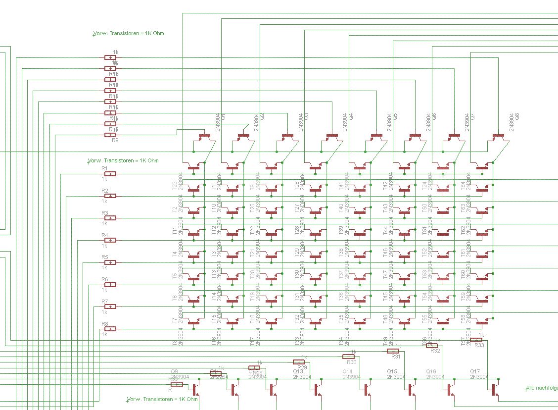

Hi Domi, schön das du das gepostet hast, das war sicher eine Menge Arbeit. Bevor es an den Plan geht würde ich mal versuchen einen Pin am Controller zu toggeln. Also an einen Pin eine LED dran hängen und ein Programm schreiben das sie an und aus schaltet. Melde dich, wenn die LED blinkt. Gruß, M.
#2153643
....ich schaue mir jetzt schon eine ganze weile deinen Plan an, und habe es immer noch nicht ganz durchblickt wie du das machen willst. Ist die rote linie im Bild ein Draht? oder sind es 8 einzelne wie die blau angedeuteten. Auf deinem Plan sind wieder nur 64 LED. Da es aber auch nichts bringt alle 512 zu zeichnen... Vom Prinzip her musst du es ja schaffen ein Tastverhältnis von 1/8 hinzubekommen, alles was geringer wäre, wäre denke ich ungünstig. Das bedeutet das du den 64 RGB LED einer ebene zu einem Zeitpunk t0 alle entsprechenden LED einschalten müsstest. Soll heißen, du musst mit deinem Controller die Information für 64x3 LED zu einem Zeitpunkt anlegen können. Dann zum Zeitpunkt t1 die entsprechende Info für die nächste ebene.Momentan erschließt sich mir überhaupt nicht wie deine Schaltung das machen soll. Wie habt Ihr Euch die Ansteuerung, den Ablauf vorgestellt? Was macht diese uminöse Transitormatrix? In einer weiteren Zeichnung scheint eine Ebene dargestellt worden zu sein, denn dort sind die jeweiligen Farben einer Ebene scheinbar zusammengeschaltet, also habt ihr da irgendwo 64 mal Rot aus einer Ebene auf einer Leitung? M.
#2153655

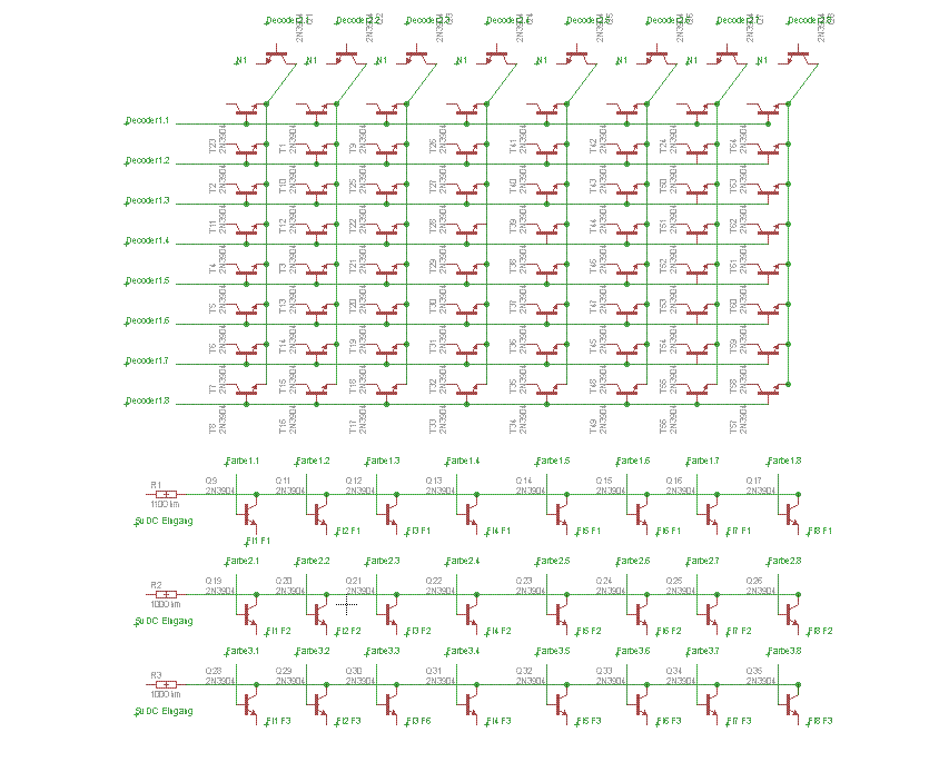

lieber Maddin, du wolltest erklärungen zu denen ich gestern aus zeitgründen leider nicht mehr gekommen bin darum folgen sie nun: das Prinzip hinter meinem Led Cube ist recht einfach... (und für unsere Verhältnisse wirklich einfach) um eine LED anzusteuern benötige ich 3 Informationen: Die Y-coordinate (diese besteht aus der Farbe und der Flächenhöhe) sie wird durch die Ausgänge PORTC (für rot), PORTD (für grün) und PORTK (für blau) ausgegeben hiermit gebe ich ebenfalls Spannung auf das Drahtgerüst allerdings nur auf die richtige Fläche und den richtigen Draht Die X coordinate (diese befindet sich im grossen Transistorenfeld) und bestimmt mir die X Position meiner leuchtenden LED sie wird von PORTF ausgegeben und Steuert eine Reie Transistoren an Die Z coordinate (diese befindit sich ebenfalls im Transistorenfeld) und wird von PORTH ausgegeben und Schaltet eine Reie Transistoren Das Ganze Prinzip beruht auf Schnitstellen und Schnittpunkten mit der ausgabe dieser 3 Daten kann ich eine LED Ansteuern und nun wiederhohle ich den Vorgang mit ca. 25Hz damit für unser Auge eine optische Täuschung entsteht. ein Programm haben wir bereits auf den myC geladen es funktioniert auch (es leuchten ein paar leds) aber es leuchten eben ein Paar und nicht 3 wie ich es eig wollte dort arbeiten wir im moment an einer Lösung nach unserem Messgerät giebt der myC an einem Pin 4V aus (so war es programmiert) aber an den anderen Pins dieses Ports habe ich ebenfalls 0,7V anliegen und das bringt meine Transistoren bereits zum schalten leider unbeabsichtigt Du sagtest du vermisst die Decoder diese haben wir aus hoffentlich verständlichen Gründen (sie funktionieren leider nicht) rausgestrichen und müssen nun halt etwas mehr Programmieren aber dafür leuchtet der Cube schon mal ich hoffe das Schema wurde nun etwas verständlicher bei weiteren Fragen stehe ich gerne zur Verfügung und noch so neben bei der 3er pack LEDs im Schema ist ein ersatzschaltbild unserer RGB leds in echt sind diese 3 logisch in ein gehäuse verpackt falls Ihr Fotos braucht vom Cube bitte melden mfg Domi
für unsere Eagle user bitte schön ich geh jetzt noch ne runde "sps debuggen" ne S7-300 macht probleme aber habe immer noch ein Auge auf eure Antworten bis denn und jah Frohe Ostern
ah oh ganz vergessen Sorry Maddin dein rot markierter Draht sind 8 Drähte die ich aus Platzgründen zusammen verlegen musste die blau markierten dienen als Beispiel wie die anderen angeschlossen sind mfg
