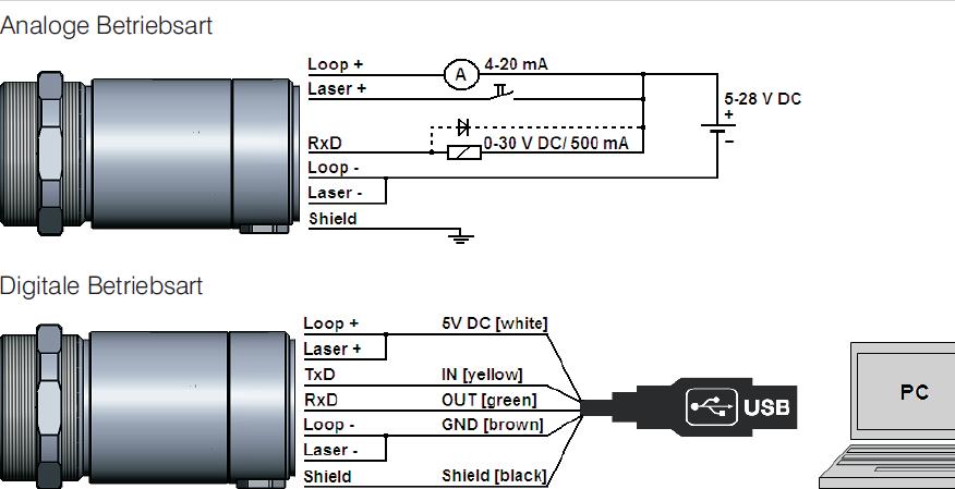

Ich bin Absoluter Anfänger auf dem Gebiet der uC-Technik und habe mal
einige Fragen. Ich würde mich sehr freuen, wenn sie beantwortet würden.
Also ich habe ein Temperatursensor der je nach Temperatur einen
proportionalen (analogen Strom) im bereich von 4-20mA liefert.
Darüberhinaus ist auch eine digitale (USB-) Betriebsart möglich. Es wird
bei diesem Sensor eine Teiber und Software CD mitgeliefert (für Windows
PCs). Ich möchte aber, dass die Temperatur auf einen Display angezeigt
wird. Ohne den Fühler an einen laptop anschließen zu müssen! Gibts da
fertige uC mit USB  (Hosts) und evtl einen fertigen Display ausgang?
Man muss ja nicht erst die analoge betriebsart nutzen um sie später zu
digitalisieren, wenn sowieso schon ein digitaler ausgang vorhanden ist!
Sehe ich das richtig?
Das siehst du falsch weil:
>> Ich bin Absoluter Anfänger auf dem Gebiet der uC-Technik...
Die Auswertung des Sensors mittels Analogsignals sollte für einen
Anfänger erheblich leichter zu schaffen sein.
- Umgang mit dem ADC erlernen (Tut. lesen)
- Display Grundlagen (Tut. lesen)
- Ein bischen Mathematik
USB ist ein anderes Kaliber.
