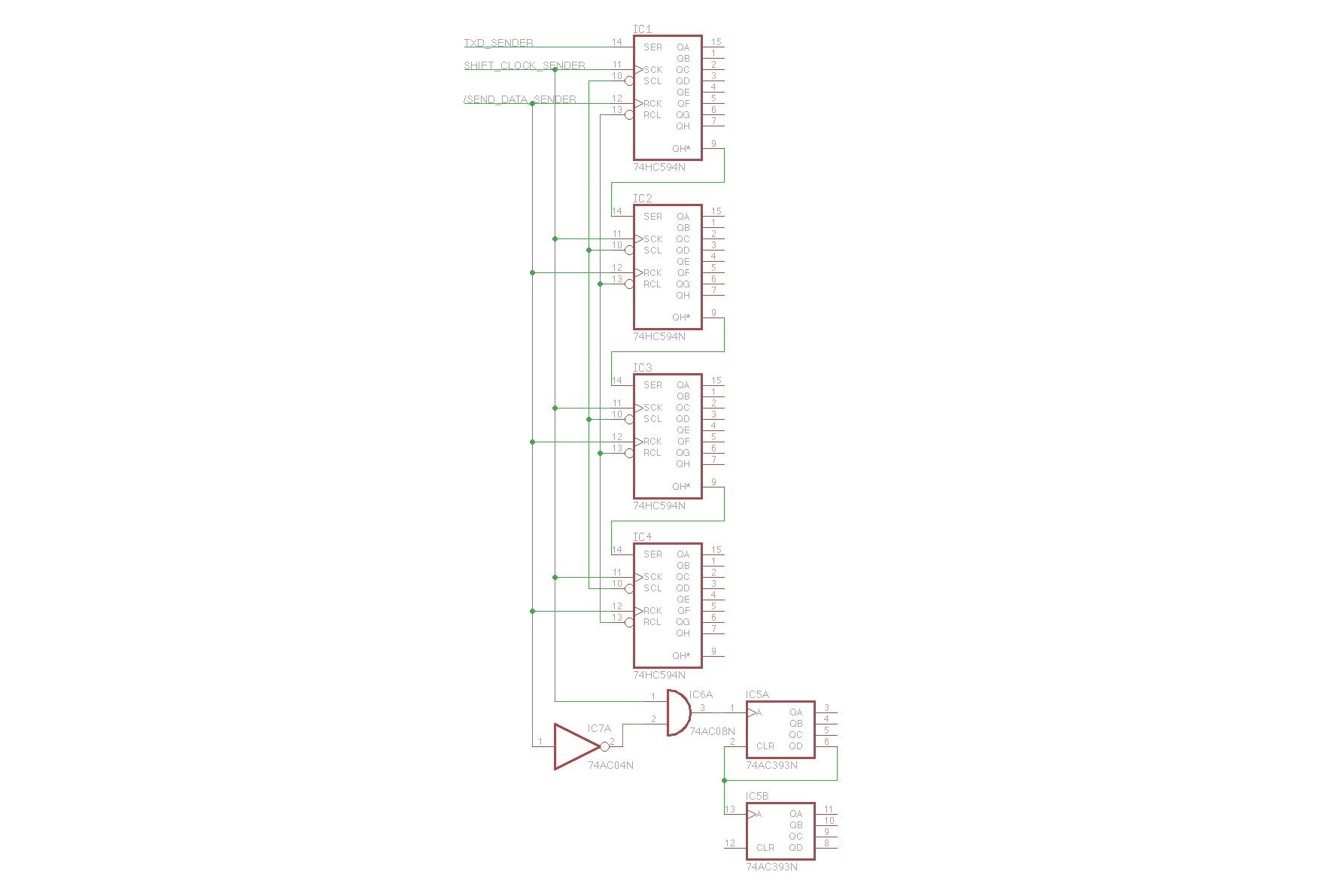

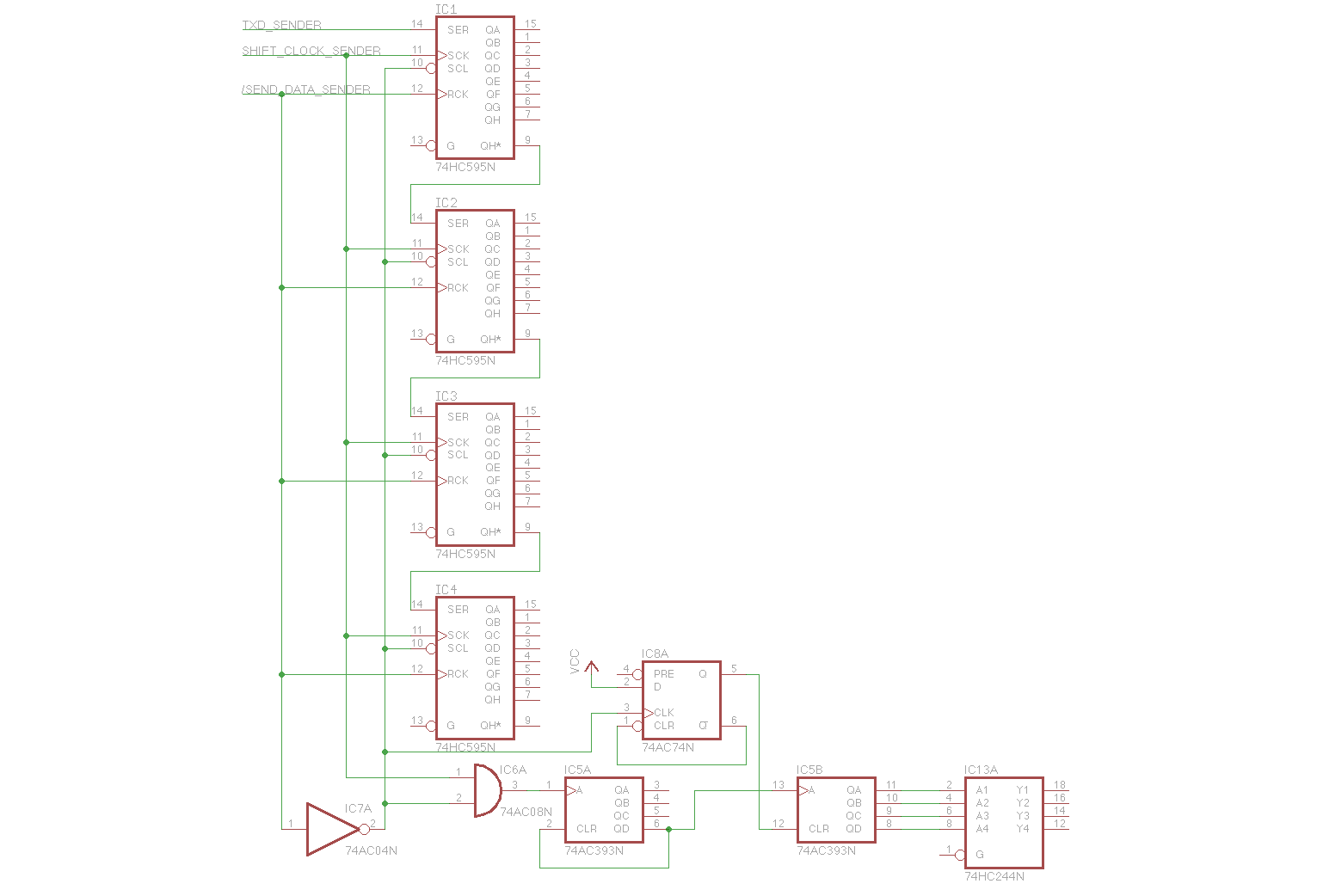

von Frank S. (franksanderdo)
Moin Moin,
@Herman
Kann man das evtl. als Multimaster lösen?
Wenn der Sender Zeit hat versucht er den Bus zu bekommen und wenn er den
nicht bekommt schickt er halt keine Daten?
@Tom
Genau bei der Datengültigkeit liegt der Hase im Pfeffer.
Nach meiner Meinung gibt es da 2 Lösungsansätze:
1. man schickt ein "Startbit" mit was in der richtigen Position im
Schieberegister anzeigt das Gültige Daten vorliegen.
Das Risiko dabei ist das wenn der Sender schon wieder schickt obwohl der
Empfänger noch nicht gelesen hat es immer noch zu falschen Daten kommen
kann.
2. man gönnt der "Schnittstelle" eine "Daten OK" Leitung mit der der
Sender anzeigt das er gerade nix sendet.
Ich tendiere im Moment zu letzterem. Habe aber das Startbit dafür
genutzt um zu sehen wie viele Bytes übertragen wurden.
Also schaut bei meiner Idee der Leitungssalat derzeit so aus:
TXD
CLK
DataValid
GND
Die Schaltung im Groben:
4 Schieberegister 9 Bit mit Löschen (gibt es das als Baustein?) in Reihe
geschaltet. TXD und CLK Füttern die Schieberegister,DataValid geht auf
nen Port am Empfänger.
Vom Ablauf her denke ich mir das so:
DataValid = 0, Daten werden vom sender geschickt
Daten 1. Bit 1. 8Bit Daten (* Anzahl Bytes) ins Schieberegister tickern
DataValid = 1, Daten im Schieberegister können gelesen werden.
Empfänger prüft jeweils über das 1. Bit wie viele Daten angekommen sind
und liest die Daten aus.
Empfänger löscht das jeweilige Schieberegister (damit das 1. Bit wieder
weg ist)
und so wieter.
Ich werde mal versuchen da nen Plänchen für zu basteln. Dauert aber ein
wenig, weil ich derzeit weit weg und ohne jedes Tool sitze muss also
über meine Wählleitung erst mal saugen ;-)
Evtl. kann jemand mal schauen ob man bei den Sendern den TWI in der
Richtung "verbiegen" kann?
Grüße
Frank
Hallo Halli,
@Tip:
Super Danke!!
@Tom (und wer immer sonst noch Spass dran hat)
Anbei mal ein erstes Konzept.
Damit kann man bis zu 4 Byte empfangen. IC5B verrät wie viele Byte
gesendet wurden.
Die Puffer und der Zähler werden noch nicht zurück gesetzt, da bastel
ich noch.
Dann muss ich auch noch nen Multiplexer basteln das man die Bytes über
einen Port einlesen kann.
Ich bin für Ideen immer offen ;-)
Ach ja, das ist bitte nur ein Konzept und NICHT ausgetestet. in dem
Plänchen fehlen diverse Spannungsversorgungen, Kapazitäten und so was
alles ;-)
Grüße
Frank
Hallo noch mal ;-)
so nu habe ich auch das mit dem Zurücksetzen im Griff.
Ich habe die Schieberegister getauscht gegen welche mit tri state
Ausgang.
Der Vorteil:
Es können jetzt alle Schieberegister Parallel auf einen Port des
Empfänger uC geschaltet werden. Der zu lesende wird via pin 13 des
Schieberegisters ausgewählt.
Aus diesem Grund auch der 74244 am Zähler (IC5B). auch idese können alle
Parallel auf einen Port des uC geschaltet werden und über das Gate wird
ausgewählt welcher "Byte Anzahl" gelesen wird.
Gesteuert wird alles durch den Sender. Genauer durch die
/Send_Data_Sender Leitung. diese Leitung muss vom Sender während des
senden auf 0 gehalten werden. Wenn alle Bytes durch getickert wurden
muss der Sender diese Leitung auf 1 setzen. Dadurch werden die Daten in
den Puffer der Schieberegister übernommen.
Durch das Zählen der TX Clock Pulse und Teilen dieser durch 8 (IC5A & B)
haben wir die Anzahl der gültigen Bytes.
Gültig ist die Information am Zähler nur bis ein neuer Sendevorgang
beginnt.
Um Kummer zu vermeiden sollte der Empfänger auch nur bis dahin Daten
lesen.
Kurz: Wenn "Send_Data_Sender" auf 1 ist kann, darf, sollte man die
Register auslesen. Ist das Signal 0 lässt man die Finger davon.
Diese Schaltung kann ohne viel Kummer auf 15 Bytes erweitert werden.
Einfach mehr Schieberegister einfügen. Es können beliebig viele Sender
parallel geschaltet werden. Ist eine Frage ob und wie schnell der
Empfänger uC die Dinger auslesen kann.
Theoretisch kann man auf die Steigende Flanke des "Send_Data_Sender"
einen Interrupt auf dem Empfänger auslösen. Ob das nötig ist, ist von
der Anwendung abhängig.
Habe ich was vergessen?
Habe ich was verdreht?
Gibt es Denkfehler in der Schaltung?
Lasst es mich bitte wissen.
Frank
P.S. Ich kann das ganze leider nicht testen. Dummerweise habe ich auch
keinen Simulator hier. Wenn jemand einen Simulator auf OSX empfehlen
kann!?
Ups noch einen habe ich:
Die Bausteine sind nach rein Logischer Funktion ausgewählt.
NICHT nach elektrischen oder timing Gesichtspunkten!
Frank
von Juergen G. (jup)
@Frank
Das mit den Shift Registern (SR) und der Logic drumherum ist eine
schoene Fingeruebung, doch besteht weiterhin das Problem, das der
Empfaenger (hier im Thread als Master bezeichnet) die Daten aus den SR's
lesen muss.
Dazu benoetigt er Zeit und eine Unmenge Port Pins in Deinem Beispiel.
Fuer mich sieht das nicht nach einer optimalen Loesung aus.
Die Leute die SPI, I2C & Co entwickelt haben, sind Dir da ein paar
Schritte voraus.
Das was Du da gezeichnet hast, kann man mit dem SPI der AVR's und einem
zusaetzlichem Pin (dem CS zBsp.) direkt machen.
Alle MOSI der Sender gehen auf den MISO des Empfaengers. Die CS sind
alle zusammengeschaltet.
Will ein Sender senden, ueberprueft er den CS, wenn frei dann zieht er
den CS auf den entsprechenden Pegel und legt los seine Daten zu senden.
Erstes Byte ist seine ID, zweites Byte die Menge der Daten die er senden
will, dann die Daten und wenn noetig eine Pruefsumme.
Der Empfaenger laeuft im Interrupt-Betrieb, das heisst wenn ein Byte
komplett ist kommt der Interrupt, er liest das Byte aus, und es kann
weiter gehen.
Eine State Machine macht die Zuordnung der Bytes.
Der SPI des AVR ist gut schnell, und die ISR macht das lesen auch
ausreichend effective.
Alle Leitungen sind einseitig in der Datenrichtung, somit ist es einfach
mit ein paar Optokopplern die Physikalischen Leitungen stoerungsfrei zu
bedienen. In der Industrie ist das eine sehr oft verwendete Schnitstelle
zu Sensoren mit Messwertaufbereitung.
Nachteil des SPI ist, das der SPI des AVR nicht redundant
(doppelgepuffert) ist, damit also Daten verloren gehen koennen wenn der
Empfaenger (die Software darin) das nicht richtig handhabt.
Somit suchen wir ein Protokoll das dieses umgeht, und kommen dabei auf
I2C(TWI). Beim I2C funktioniert der ganze Protokoll Kram und
Identifizierung schon zu grossen Teilen in der Hardware.
Wichtigste Aufgabe des Programmierers ist es da, "alle" I2C Zustaende in
der Software zu behandeln.
Nachteil ist, das die Datenrichtung beidseitig ist, somit die
Implementierung in Hardware ueber laengere Kabel etwas umfangreicher.
Dafuer war I2C aber auch nicht gedacht.
Zur Programmierung des TWI im AVR.
Wie weiter oben schon geschrieben. Wenn man es macht wie es sein soll
funktioniert alles perfekt.
Alle Beispiele zu TWI und I2C die ich gesehen habe, haben Defects, immer
ist irgend etwas was nicht funktioniert was dann den Bus in der Luft
haengen laesst. Es werden die tollsten Erfindungen gemacht um das zu
"korrigieren" meistens wird bei diesen "Korrektionen" der Bus resettet.
Das ware Problem ist aber, das keines der gesehenen Beispiele alle
moeglichen Zustaende des I2C behandelt. Wenn dann ein nicht behandeltes
Ereignis eintritt, bleibt der Bus in der Luft haengen weil nicht darauf
reagiert wird.
Ju
Hallo Jürgen,
ich hoffe doch das es eine bessere Möglichkeit als mein Monster gibt.
Nicht zuletzt aufgrund Hermanns und deiner Kommentare bin ich eifrig am
lesen und lernen.
Bitte sei mir net böse das ich die Chance zu einer Fingerübung genutzt
habe. Es ist fast 20 Jahre her das ich das letzt mal so was gebastelt
habe und es hat mich einfach gereizt mal zu testen ob noch was geht ;-)
Ein bischen widersprechen muss ich allerdings bei den unmengen Port pins
Es sei den 16 Pins (im Maximum) sind eine Menge. Interruptsteuerung kann
man dem Ding auch noch verpassen :-)
Aber ich gebe zu dann wird es langsam wild.
Ich täte um die Asynchronität zu gewährleisten normal die Daten in einen
Speicher tickern und vom Empfänger über eine 2. Schnittstelle auslesen.
Da ich aber keinerlei Unterlagen hier habe und mir jede Information über
eine gute alte Wählleitung (ja so etwas gebt es noch) zusammen sammeln
muss, konnte ich diesen Entwurf nicht erstellen.
Ich weiß es gibt serielle Speicher, aber gibt es die mit 2
Schnittstellen?
Wäre das ein Denkansatz um die letzten Probleme zu lösen?
Gruß aus der ferne
Frank
