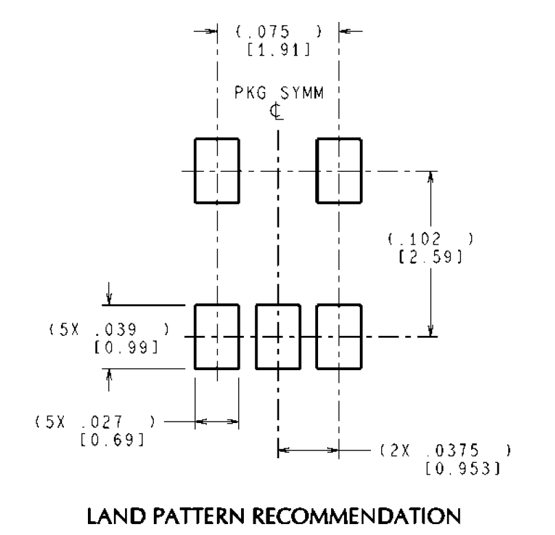

Eagle Lib für LP5951MF-2.8
Gast #2153460
Den Footprint gibt es standardmäßig in den mitgelieferten Bibliotheken
von Eagle. Und was das komplette Bauteil anbelangt: Selber machen! Das
ist der einzig wahre Weg! Ist auch für einen 5-Pinner gar nicht so
schwer.

#2153943
Auf Seite 11 im Datenblatt ist eine Maßzeichnung für die MF Variante zu
finden.
- Diese Zeichnung druckt man sich alleine formatfüllend auf einem
  Blatt aus.
- Dann zeichnet man in die Bauteilmitte den Nullpunkt des
  Koordinatensystems ein.
- Nun werden die Mittelpunkte Bauteilpins auf diesen Nullpunkt bezogen.
  (Zweites Bild)
- Man wählt ein SMD-Pad mit der Größe 27x39 mil mit der richtigen
  Orientierung aus.
- In die Kommandozeile gibt man '1 für den Namen des ersten Pads ein.
- Die soeben ermittelten Koordinaten werden jetzt der Reihe nach in
  Klammern eingegeben. (Einheiten stehen auf mil!)
LAYER TOP
SMD 27x39 '1
(-37.5 -51)
(0 -51)
(37.5 -51)
(37.5 51)
(-37.5 51)
Und fertig sind die Pads.
Nun noch
- auf dem Layer tPlace das Rechteck für den Umriß des Gehäuses zeichen,
- auf tName den Platzhalter-Text >NAME und
- auf tValue den Platzhalter-Text >VALUE einfügen.
Fertig ist das rudimentäre Bauteil.
Ggf. kann man die Pads entsprechend den eigenen Lötkünsten noch nach
oben und unten verlägern.
