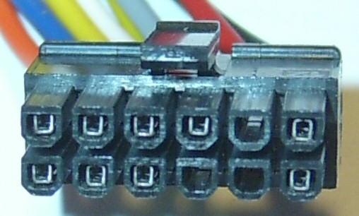

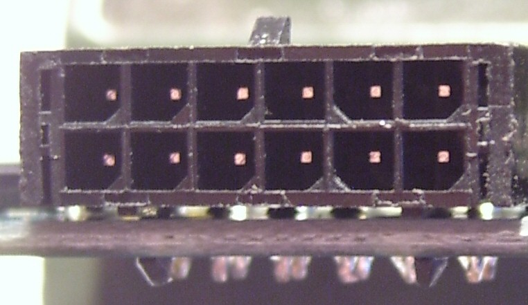

Ich wöllte mit Dir wetten, dass das RM 3.0mm beträgt - denn ich gehe mal
davon aus, dass es sich bei deinem Paar und Vertreter der 'Micro-Fit
3.0'-Serie von Molex handelt...
http://de.farnell.com/jsp/search/results.jsp?N=0&Ntk=gensearch_002&Ntt=molex+micro-fit&Ntx=mode+matchallpartial&suggestions=false&ref=globalsearch&_requestid=511481&isGoback=false&displaytext=&isRedirect=false
Wenn es tatsächlich 2.54mm sind, bin ich ratlos. 1.5mm und 4.2mm wären
noch bekannte RM 'solcher' Steckverbinder.
Miss bitte nochmal nach/gib Rückmeldung.
