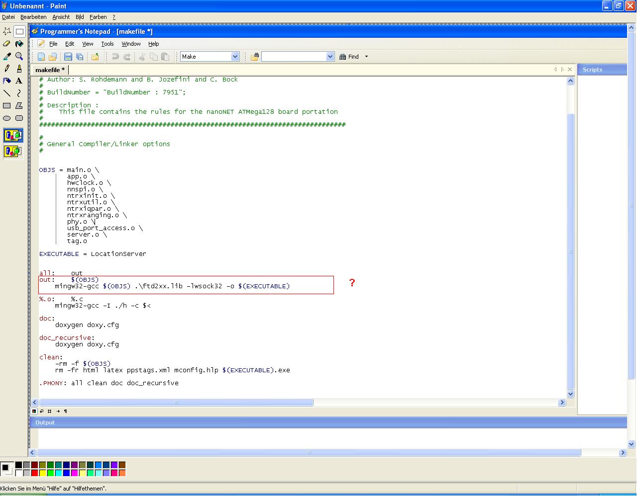

#2154092
Wenn ich Dich richtig verstehe, willst Du da nichts dran rumbasteln,
sondern einfach nochmals kompilieren. Da würde ich Eclipse gar nicht
einbeziehen. Das ist ja nur 'ne IDE. Das Ding aufwändig zu
konfigurieren, damit Du danach genau einmal auf den Knopf drücken
kannst, lohnt sich nicht.
Wenn da ein Makefile dabei ist, kannst Du das ja direkt aus der Konsole
aufrufen. make oder make all. (Ich kenne MinGW nicht, aber ich denke,
das wird ähnlich laufen wie beim Linux-Original.)

OP #2154532
Hi, danke für die Antwort.
Also kann ich das Programm direkt über die Konsole aufrufen? Ich habe
dir im Anhang mal das was im makefile steht kopiert. Dort steht eine
Befehlsfolge (rot umrandet), muss ich diese Befehle anwenden? Ich habs
jedenfalls probiert, klappt noch nicht so ganz. Ich weiss leider
überhaupt nicht mit Konsolenbefehle umzugehen, habe auch noch nie was
mit Linux am Hut gehabt. Hoffe du kannst mir helfen.
