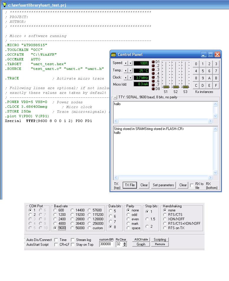

Die Baudrate und die Frequenz habe ich im Code aber richtig eingestellt
und in der Simulation funktionirt der Code ...

#include <avr/io.h>
#include <avr/interrupt.h>
#include <avr/signal.h>
#include <avr/pgmspace.h>
#include "uart.h"
#define XTAL_CPU         3686400      /* 4Mhz */
#define UART_BAUD_RATE      9600      /* 9600 baud */
int main(void)
    unsigned int c;
    uart_init( UART_BAUD_SELECT(UART_BAUD_RATE,XTAL_CPU) );
    sei();
    uart_puts("String stored in SRAM");
    uart_puts_P("String stored in FLASH");
    uart_putc('\r');
    for(;;)
        c = uart_getc();
        if ( c & UART_NO_DATA )
        else
            if ( c & UART_FRAME_ERROR )
                uart_puts_P("UART Frame Error: ");
            if ( c & UART_OVERRUN_ERROR )
                uart_puts_P("UART Overrun Error: ");
            if ( c & UART_BUFFER_OVERFLOW )
                uart_puts_P("Buffer overflow error: ");
            uart_putc( (unsigned char)c );
