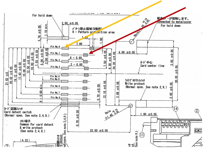

Wollte grade den Footprint einer SD Karte zeichnen.
Nun bin ich grade etwas unsicher.
Welches sind die Anschluss der Pads im angehängten Bild?
Da wo der rote oder der gelbe Pfeil hinzeigt?
Danke für die Hilfe.

Da wo der Gelbe Pfeil hinzwigt. Wenn man genauer hinsieht siehst du acuh
das bei den Flächen mit dem roten Pfeil "pattern prohibiton" area steht.
An diesen Stellen darf kein kupfer sein. Liegt meistens daran das die
Kontakte im Sockel durch eingeschobene Karte nach unten gedrückt werden
und durch öffnungen auf der Unterseite ansonsten kurzschlüße verursachen
würden.
