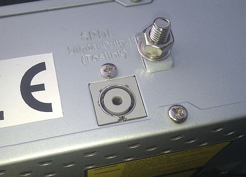

Hiho!
Ich hab hier ein Clarion Autoradio liegen an dem ich via Toslink einen
Soundprozessor anklemmen wollte. Allerdings hab ich keine Ahnung mit was
für einem komischen Stecker ich es hier zu tun habe!? Weiß da wer was
zu? Wie bekomm ich da einen stinknormalen Toslink Stecker ran?
Grüße
Sven
#2154921
sieht mir nach einem Comboport aus.
Einerseits SPDIF andererseits Toslink in Klinken-Ausführung. Dabei ist
der im Klinkenstecker die Kunststofffaser untergebracht. Ist bei
Mobilgeräten (Minidisc-Player, Notebooks,...) verbreitet(er).
Während dem Betrieb und aktiviertem Ausgang sollte das Loch rot
leuchten.
