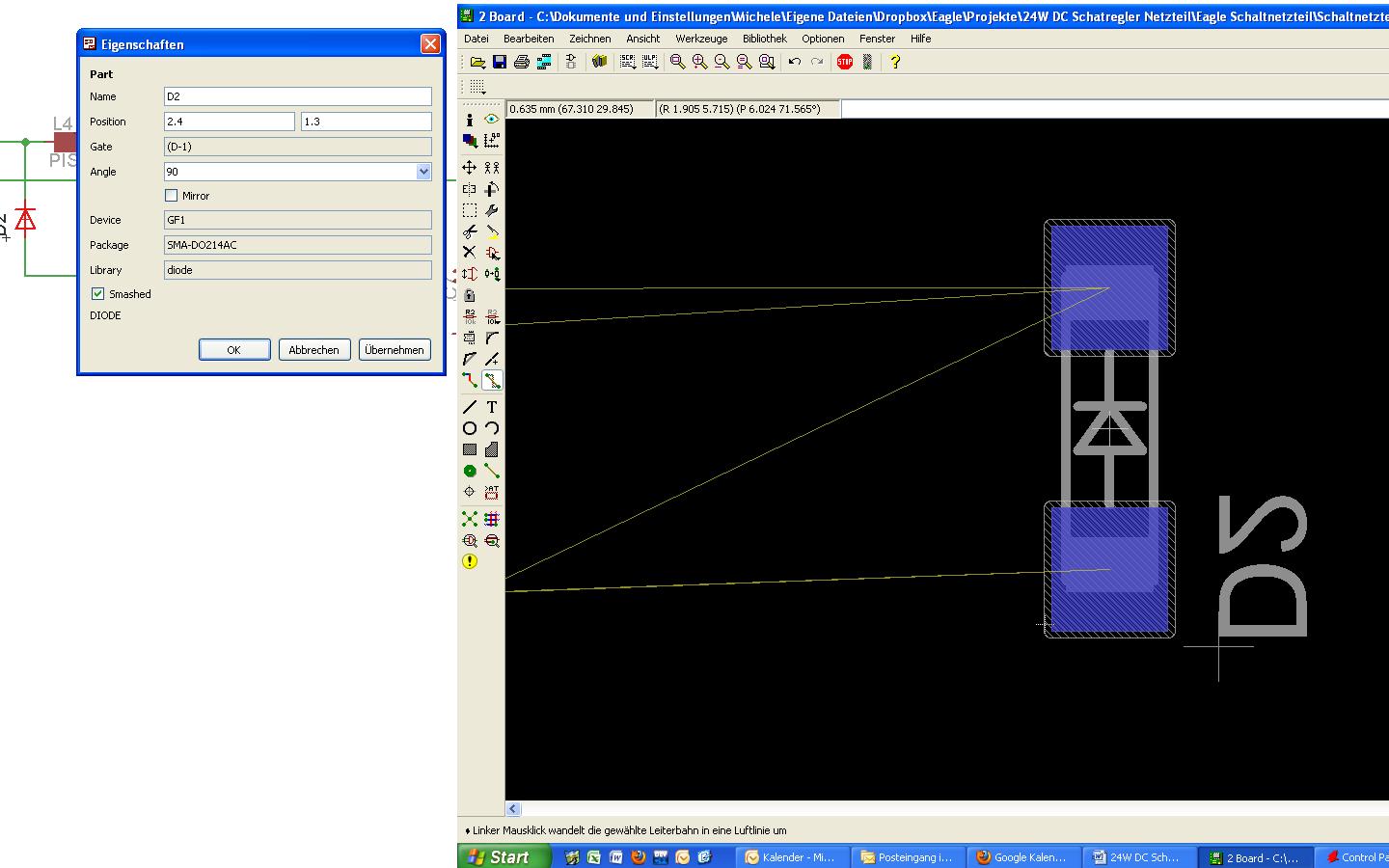

Guten Abend zusammen,
könnt ihr mir bitte für diese SMD Shotky-Diode die richtige Bibliothek
in Eagle zeigen?
Anbei ein Bild von den Abmessungen der eingebauten Shotky-Diode.
Ich finde in Eagle nur nicht das Symbol der Shotky-Diode. Das Packge
stimmt aber.
Vielen Dank im voraus.
Viele Grüße,
Matthias.
Mach sie dir doch selbst wenn du nichts passendes in der Diode-Lib
findest. (oder mal nach Schottky suchen)
Nimm das Symbol z.B. der 1N5638 und das Package was du haben willst und
connecte sie zu einem neuen Device.
Oder kopiere das ganze Device und ändere das Symbol etwas ab.
Oder lebe halt damit, dass es kein Schottky-Symbol ist.

Wenn man ein bestimmtes Gehäuse sucht, als erstes mal nach dem
Gehäusenamen im 'Add'-Dialog suchen (hier also 'DO214', gibt schonmal
drei Treffer:
'diode.lbr'->'DIODE-'->'DIODE-DO214AA'/'DIODE-DO214AC'/'DIODE-DO214BA'
Die Symbole sehen nicht 100%ig so aus wie jenes auf Deinem Screenshot,
doch sollten sie für DO214x-Gehäuse allemal passend sein!
Wenn die Suche nach dem Gehäusenamen nicht erfolgreich war, hilft nichts
- man muss sich halt alle in Frage kommenden Bauteile in den
verschiedenen (...in Frage kommenden...) Libs anschauen!
Des weiteren: Wenn Du allerdings das betreffende Symbol schon irgendwo
im Eagle-Schaltplan hast: Im Eigenschaften-Dialog (den Du ja sogar schon
abfotographiert hast!) finden sich doch alle nötigen Daten zum
wiederfinden?!
Library: 'diode' (also 'diode.lbr' als Datei)
Device: 'GF1'
wo ist also das Problem?!
