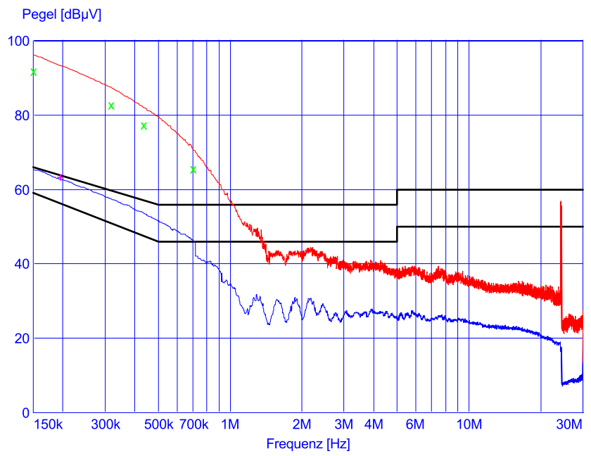

Hallo Forum,
ich hoffe, dass mir hier ein EMV-Spezialist helfen kann.

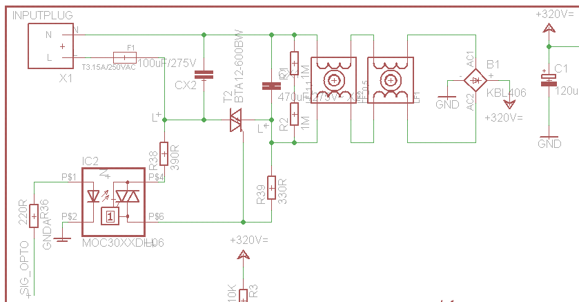

Zur Netzfreischaltung (1-phasig) eines Schaltnetzteils verwende ich eine
Triac-Schaltung. Die Ansteuerung des MOC ist korrekt und der Opto-Triac
schaltet im aktiven Betrieb voll durch.
Nun ist das Problem, dass ich wie im Graphen zu sehen im niederen
Frequenzbereich den Grenzwert (obere schwarze Linie) mit bis zu 25dB
überschreite.
Wenn der Triac gebrückt ist, befinde ich mich weit unter den
Grenzwerten, das Schaltnetzteil ist also i.O.. Wenn ich die erste
stromkompensierte Drossel (30mH) nach vorne setzte, also zwischen CX2
und T2, erreiche ich schonmal eine Verbesserung um 10dB und
unterschreite den Grenzwert bei ca. 350kHz (statt 1MHz).
Einige Fragen:
- Hat jemand Erfahrung mit diesem oder anderen Triacs zu diesem Thema?
- Würde ein Varistor statt CX2 helfen oder macht es keinen Unterschied?
- Könnte ein zusätzlicher Snubber helfen, obwohl der Triac als
snubberless   gilt?
Bin für jede Hilfe oder Denkanstöße dankbar.

Gast #2155691
wenn der Varistor genügend Kapazität hat macht es keinen Unterschied.
Thomas schrieb:
> Wenn ich die erste
Da bist Du schon auf dem richtigen Weg:
Alle Netzfilter gehören direkt an die Netzzuleitung.
Wobei ich vor und nach der Drossel je einen CX-Kondensator spendieren
würde.
Eventuell brauchst Du noch eine Dimmer Drossel
(Sättigungsdrossel/Eisenpulverkerndrossel) in Reihe zum Triac.
Ein Snubber wird ohne Drossel wohl nicht viel bringen da über die beiden
CX-Kondensatoren der Triac eh schon kapazitiv gebrückt ist.
Gruß Anja
Gast #2155935
1.Kurzer Blick: CX2 100 uF autsch!
2.Schau Dir das Elend erst am Oszi an. Meine Glaskugel sieht jetzt schon
Rechteckipmulse und deren Oberwellen.
3.Solange jeder Draht auch eine Antenne ist, kommt der ganze Müll
ungefiltert links bei "Interplug" in die Freiheit! Ein Kaltgerätestecker
mit Netzfilter wäre ein erster Versuch. Es wird jedoch nicht dabei
bleiben.
Gast #2156235
Ich schiebe noch kurz dazwischen, dass ich im Metier der Netzspannung
nicht unbedingt zu Hause bin. Muss mich derzeit leider trotzdem darum
kümmern. Ich bitte also, mit meiner Unwissenheit nachsichtig zu sein.
Die Drossel kommt auf jeden Fall vor den Triac, damit ist das
Störverhalten schon doppelt so gut (halb so schlimm)  ;)
Ich dachte, der Snubber sollte die Phasenverschiebung durch induktive
Last ausgleichen, dass wieder im Nulldurchgang geschaltet wird.
Deshalb meine Frage vorher zu Snubber und snubberless Triac bei
kapazitiver Last.
Mag falsch dimensioniert sein, ist aber wohl nicht das Problem meiner
Störung außer in Wechselwirkung mit dem Triac.
Werde das Oszi morgen auf jeden Fall bemühen, Spectrumanalyzer hab ich
leider nicht, höchstens noch FFT des Oszi´s. Mal sehen, wie
aussagekräftig das wird.
Rechteckimpuls kann ich mir jetzt bei dem Triac nicht unbedingt
erklären, ohne ihn sieht das Netzteil an sich ja gut aus. Ich hatte nur
die Vermutung, dass nicht im Nulldurchgang gezündet wird, wofür aber
meiner Meinung nach der MOC sorgen sollte.
