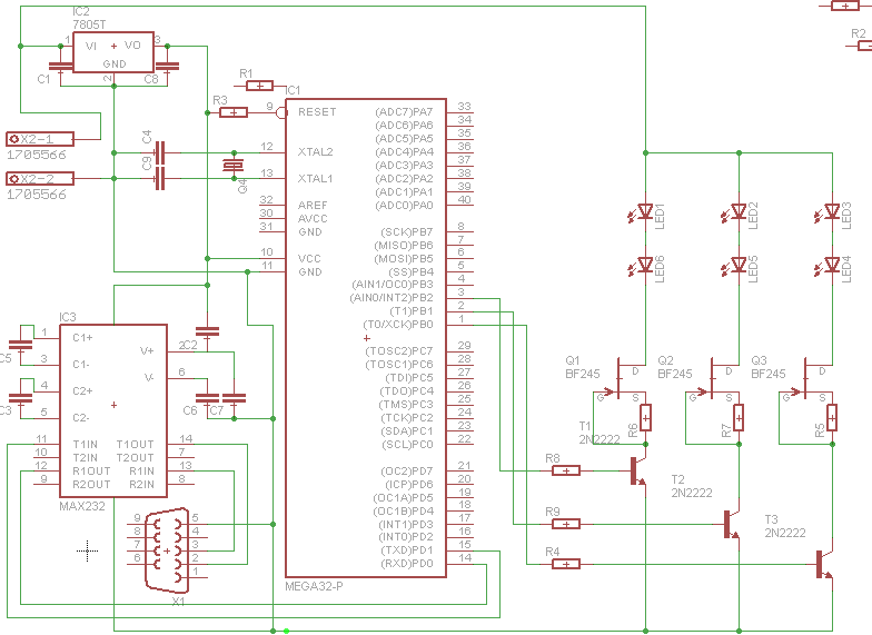

Hallo
Ich hab eine Schaltung gebaut in der über die Ausgänge des ATMEGA 8515
einen Transitor schalten über einen Vorwiederstand,
das Programm in c geschriebene Program schaltet die Ausgänge erfolgreich
auf dem AVR500 Board und auch wenn ich an die an dem Board vorhandenen
anschlüße die schaltung der Transistoren anschließe, Schalten diese
auch. Nur wenn ich den Prozessor auf meine Plantine Stecke funktioniert
das nicht, ich kann man an den Ausgängen keine Spannung messen, der
Prozesser funktioniert aber auf der Platine da die Komunikation über den
UART mit den Computer funktioniert.
Woran kann das liegen?
Muß ich irgendwelche Pullup wiederstande einbaune oder einschalten?
gruß Daniel
Gast #2155629
Meine Glaskugel hat Feiertagsruhe.
Ohne Stromlauf und Programm kann und wird keiner helfen.
Reine Vermutung: HW-Fehler.
Weiterr geraten: Steckt der Atmel richtig im Sockel?
Hat der etwa Kontaktprobleme? Soll bei billig Sockeln
durchaus vorkommen.
OP #2155722
Hallo
um eine hilfe ohne glaskugel möglich zu machen kommt hier ein
schaltplan.
die Komunikation mit über dem max232 funktioniert
die schaltungen über die die leds angemacht werden klappt auch,
sie funktioniert auch wenn der atmega8515 im AVR500 board steckt.
kontaktporblme mit dem sockel schließe ich aus da ich an den Pins direkt
auch keine Spannung messen kann. was wiederum auf der AVR platine der
fall ist.
hier komm noch ein bisschen Programcode:
so deklariere ich die die Pins als Ausgänge:
DDRB |= (1<<PB0);
DDRB |= (1<<PB1);
DDRB |= (1<<PB2);
hier werden die led ein und ausgeschaltet, so klappt es wenn ich
meine schaltunge mit de transsitor an das avr board anklemme:
 while( 1 )
    if( pwm_soll1 == pwm_phase1 )
      PORTB &= ~(1<<PB0); // LED an rot
    pwm_phase1++;
    if( pwm_phase1 == 255 )
      pwm_phase1 = 0;
    PORTB |= (1<<PB0); // LED aus
wenn weitere infos benötigt werde um mir zu helfen bitte sagen, versuche
die infos einzustellen, ich brauch das ganz in recht naher zukunft für
meine Prüfung bei der Ausbildung...
gruß Daniel
Gast #2155774
wozu sind die PINs den wohl da: AGND, GND, AVCC die da in der Luft
hängen?
Atmel wird sich dabei wohl was gedacht haben. Mir ist nicht bekannt, das
im Datenblatt steht, das die offen gelassen werden können.
Wenn den so alles gleich ist beim STK500 - wie ist denn das STK500 an
der Stelle beschaltet? Hängen die da auch in der Luft?
Gast #2155792
Die inm Stromlauf offenen Pins können der Knackpunkt sein.
Denn beim STK500 ist GND, Vcc, AVcc, Vref bei ALLEN Sockeln
verdrahtet. An GND, VTarget etc.
Der Stromlauf vom STK500 ist der Doku zum STK500 bzw. der Hilfe im
AVR-Studio zu finden.
Und denke bitte daran, daß beim STK500 die LEDs mit Low eingeschaltet
werden.

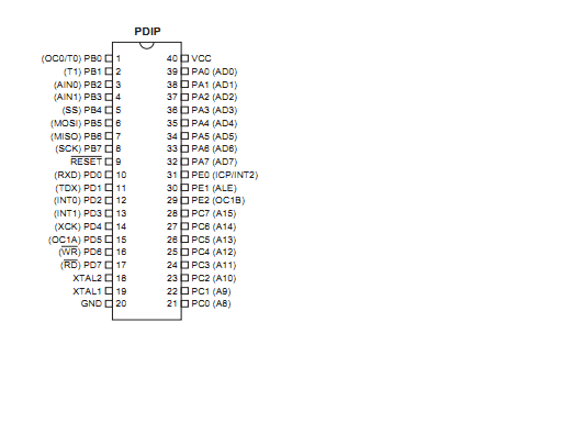

Gast #2155793
Was soll das mit dem Schaltplan mit dem Mega32?
Die PINs sind ja wohl etwas unterschiedlich beschaltet.
Beim Mega8515 sind die Quarz Anschlüsse an PIN 18 und 19, VCC=PIN 40,
GND=20
Wer soll den hier vernüftig helfen?
Du schummelst den hier Anwesenden was unter, was Du gar nicht zu Deinen
anderen Aussagen paßt.
OP #2155801
hallo
In dem Schaltplan hab ich einen Anderen Prozessor eingesetzt da ich
keinen ATMEGA 8515 gefunden habe dafür,  der hat diese anschlüsse nicht,
der besitzt nur 1 VCC und ein GND, nach solche anschlüsseb die du da
bennest hab ich schon gegückt aber so direkt sind die nicht zu
entdecken.
gruß Daniel
Gast #2155858
Du brauchst denen, die helfen können, nicht die PIN Belegung vom
mega8515 kopieren. Die ist im Internet verfügbar.
Was wir nicht wissen - ist, was Du da gebastelt hast.
Mach eine Handskizze, was Du wirklich zusammengelötet hast (und nicht
das was Du zusammenlöten wolltest). Vielleicht findest Du da auch schon
was. Ich denke, keiner wird hier an einer eingescannten Handskizze etwas
auszusetzten haben, wenn Sie richtig ist und den IST Zustand richtig
wiedergibt.
Foto hilft vielleicht auch. Und ein kompletter Code sicher auch. So
geheimnisvoll kann das ja wohl nicht sein.
Versuche Dich mal in uns zu versetzen. Ich habe auch keine Glaskugel und
Du gibst uns immer nur Bruchstücke zum Puzzeln.
OP #2155865
hallo
Da ich keinen 8515 habe für in den schaltplan zu tun hab ich hirgendwas
geholt,
die pin hab ich schon brachtet auf der platine das ist ja keine exerei,
auf dem plan bin ich nach dem name des Pins gegangen.. ich denke das ist
vielleicht nachvollziehbar, Not macht erfinderisch.
das dir leg mit low geschaltet werden hab ich gemerkt, daher hab ich ein
und ausschalten der LEDs getauscht, dannach hat es funktioniert wie es
soll,
ich werde nochmal  in den AVR dukumenten nachsehen wie die sockel
verdrahntet sind.
gruß daniel
