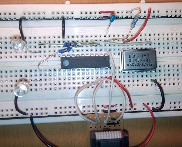

irgendwie stehe ich im Moment auf der Leitung und komme nicht so recht
weiter... Ich habe hier eine ganz einfache Schaltung mit einem
ATtiny4313 aufgebaut (siehe Board.jpg).

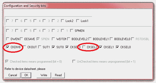

Mit Ponyprog konnte ich auch halbwegs erfolgreich auf den µController
zugreifen. Als ersten Schritt wollte ich die Fuses auf den externen
Taktgeber umstellen. Dazu hab ich die beiden Fuses CKDIV8 bzw. CKSEL2
geändert. Also CKDIV8 das Häckchen rausgenommen und bei CKSEL2 eins
gesetzt.
Meiner Meinung nach sollte der ATtiny nun über den 8MHZ Oszillator
getaktet werden... aber nun kann ich nicht mehr per Ponyprog auf ihn
zugreifen. Ursprünglich steckte aber auch ein 20MHz Oszi auf dem Board.
Den 8er hab ich zu Testzwecken eingesetzt. Ob nun 20 oder 8 MHz sollten
aber keinen Unterschied machen.
Zum programmieren verwende ich einen STK200 kompatiblen
Parallel-Port-Adapter (den hier:
http://shop.embedded-projects.net/index.php?module=artikel&action=artikel&id=73).
Hat hier jemand einen Hinweis für mich?
Ist irgendwas an der Schaltung/Verkabelung falsch? 5V liegen definitiv
an. Ich hab gestern schon den ganze Nachmittag getestet und gesucht aber
leider keinen Fehler gefunden.

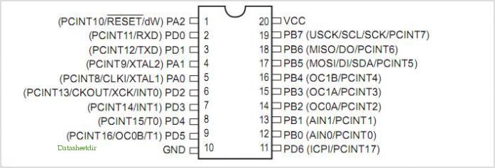

OP #2157134
Zählen will gelernt sein... Marcel: Du bist mein Osterhase! ;-)
Danke für den Hinweis. Ich wollte schon schreiben: "Ist doch an Pin 5."
Das hab ich nämlich auch schon 10x nachgeguckt. Dann aber doch erst auf
das Bild geklickt und da nochmal nachgezählt. -> Ich glaub ich brauch ne
neue Brille.
1000 Dank, jetzt geht es. :-)
