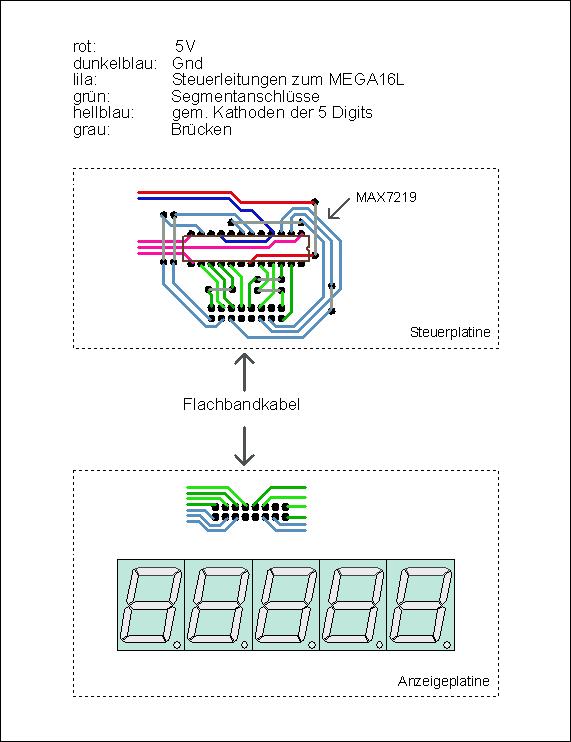

Bei meinem Projekt muss ich 40 Einzel-LEDs und 5 7Segment-Anzeigen mit
gemeinsamer Kathode steuern. Da ich mich in Sachen Elektronik noch
nicht so gut auskenne habe ich 2 MAX7219 genommen die mir
glücklicherweise das multiplexen abnehmen. Jetzt hab ich dummerweise
zum ersten mal ohne vorher alles zu testen die Platinen geplant, geätzt
und fertig aufgebaut und werde dann jetzt wohl auch verdient bestraft...
Die Einzel-LEDs funktionieren supa aber die grossen Anzeigen nicht. Ich
habe übersehen, das bei den Anzeigen pro Segment mehrere LEDs in Reihe
geschaltet sind was bedeutet das ich jetzt auf einmal eine Spannung von
mindestens 8V je Segment brauche was der 7219 nicht hergibt.
Kann ich jetzt mit den Segmentleitungen aus dem 7219 einfach nochmal 8
Transistoren ansteuern die dann 9V mit Vorwiderständen auf die Segmente
schalten?
Bin jetzt schon ewig am rumprobieren, aber mehr als ein müdes Glimmen
kann ich den Anzeigen leider nicht entlocken...
Kann mir da jemand weiterhelfen so das ich den 7219 (bzw. die Platine)
weiter benutzen kann?

von peter dannegger (Gast)
MAX*** bedeutet, der IC ist von Maxim.
Also ist die Maxim-Webseite Dein Freund:
http://www.maxim-ic.com/appnotes.cfm/appnote_number/1196
Peter
von Alex M. (Gast)
Hoffe, du lachst dich nicht tot, mache die Layouts immer in Freehand...
Hab mal n wenig da rauskopiert, alles wäre viel zu unübersichtlich. Ich
denke mal, ich hab den 7219 ganz normal angebunden, müsste jetzt halt
eine Verstärkung auf 9V zwischen die Platinen bauen.
