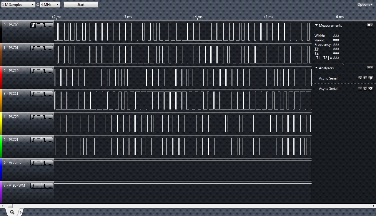

mich würde mal Interessieren was Ihr dazu sagt. Ich versuche gerade 6
Pulse für einen Frequenzumrichter zu Generieren, was ich schon habe seht
ihr an den angehängten screens.
Das sollen also 3 Phasen mit 120° versatz sein.
Wenn ihr die screens anschaut, liege ich dann Richtig mit meiner Ausgabe
?. Im moment seh ich den Wald vor lauter Bäumen nicht mehr, daher mal
meine Frage an euch.
Vielen Dank schonmal.
von Lehrmann M. (ubimbo)
Ich kann schon verstehen, dass du da nicht mehr durchblickst. Was soll
denn diese Darstellung jeweils mit dem invertierten Signal? Nimm doch
nur PSC00, PSC10, PSC20 - dann kann man's nämlich sehen. Nimm das erste
Bild, PSC00 bei +4ms ist der Duty-Cycle am kleinsten. Bei PSC10 liegt
das Minimum des Duty-Cycle ungefähr bei +3,5ms und bei PSC00 bei +2,8ms.
Außerdem solltest du Markierungen anbringen, wann eine Phase beginnt und
wann sie aufhört. Das Hilft dir nämlich beim Ablesen ... Was ist das
denn für ein Programm?
von Maik K. (Gast)
also ich habe mir das jetzt nicht genau angeschaut.
Aber wenn du das auf 50 Hz beziehst, dann sind die 3 Phasen nicht um
120° verschoben.
360°/120°=3
20ms/3=6,67ms.
Sitze zwar gerade am Netbook und kann das nicht vergrößern,
aber bei dir sind das ungefähr 2-3 ms Versatz.
Das sind nach Adam Riese keine 120° :)
Viele Grüße
maik

von Frank S. (franksanderdo)
Hallo Peter,
ich gebe zu das ist etwas schwer zu sehen ;-)
Als ich ein ähnliches Problem hatte habe ich mir aus den Pulsweiten eine
vergleichbare Spannung gerechnet und die einfach aufeinander gelegt.
Wenn ich so auf das Bild schaue sollten da bei Dir 3 "Sinus" Kurven raus
kommen. Die mal ganz grob auf ein Blatt skizziert komme ich auf PCS0x zu
PCS1x auf 270° und von PCS0x zu PCS2x auf 180°
Ist aber wie gesagt ganz grob und ich hoffe ich habe jetzt vor lauter
Wald keinen dreher rein gebaut.
Wie gesagt am einfachsten siehst Du das wenn du die Pulsweiten in eine
resultierende Spannung rechnest (uC rechnen läst) ;-)
Grüße
Frank

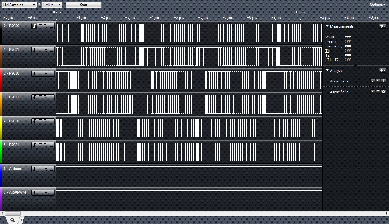

von Peter L. (lahabole)
OK erst mal Danke.
Ich werde mal noch bessere Bilder mit Timings machen, und diese
einstellen. Soweit habt ihr recht :), und ich werde mal kontrollieren
was so gerechnet wird.
Die Bilder beziehen sich jetzt nicht auf 50Hz sonder was schnelleres. Da
ich die Frequenz verstelle, errechne ich mir jedesmal die Amplitude neu.
Um auch das U/F verhältniss einzuhalten.
Sind aber schon einige gute Tipps von euch, und der Kaffee wirkt auch
langsam :)

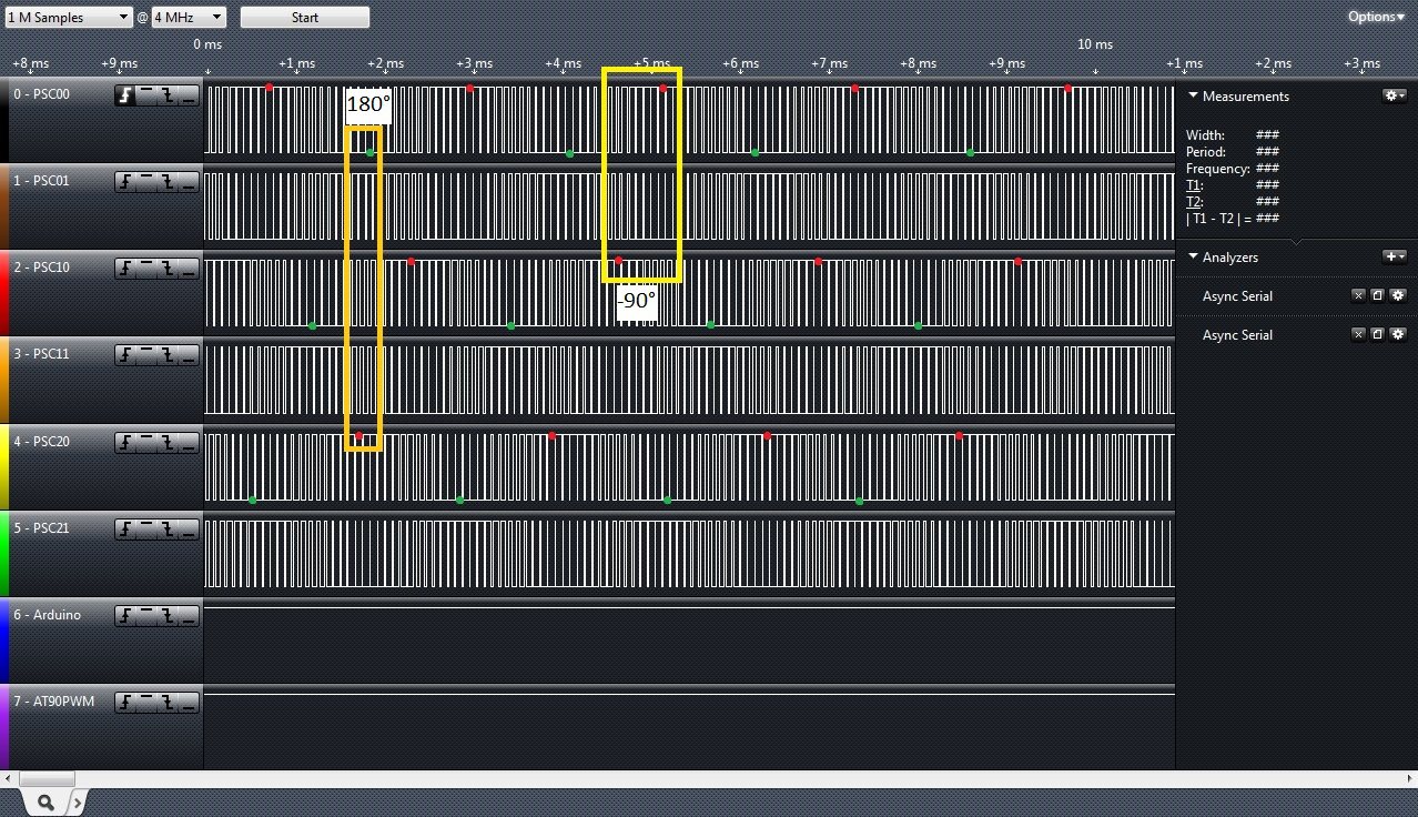

von David P. (chavotronic)
Ich habe mal die Maxima und Minima vom Sinus farblich markiert.
Dann sieht man ganz gut dass die Verschiebung des ersten und zweiten
Signals etwa die Hälfte der Zeit zwischen Minimum und Maximum
entspricht. Das sind dann -90° (2te PWM hinkt hinterher)
Man sieht auch dass das Max. des dritten genau zum Zeitpunkt des Minima
des ersten ist -> 180°

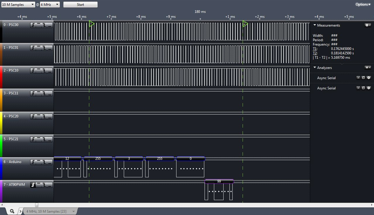

Danke David.
Ich bin gerade noch am schauen warum er die Verschiebung so verhaut,
steh aber grad aufm schlauch. Ich Lade jetzt die PSC´s mit:
PSC0 = 0
PSC1 = PSC0+180
PSC2 = PSC0+360
Dazu kommt ja noch die Sinustabelle, aber ich hoffe der Grundgedanke
Passt.
Ich denke mal wenn die Verschiebung passt müsste auch das Motorchen
drehen. so hoffe ich jedenfalls.

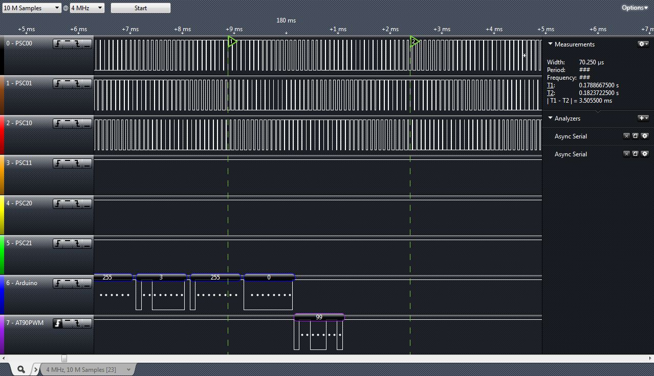

So müsste ich schon näher an 120° versatz sein. Hab eine Halbwelle, und
einmal U zu V gepostet. Auch sind diesmal nur die Positiven Stränge zu
sehen, die Invertierten Negativen sind aber Richtig, wie in den ersten
Bildern zu sehen ?.
Wie kann ich an den Signalen jetzt am einfachsten nen Motor "simulieren"
@Tec Nologic
Ne solls auch nicht werden, will nur Sinusbewertete PWM zur Ansteuerung
einer Vollbrücke.
von Alex E. (tecnologic) Benutzerseite
Ist ok ich persönlich finde es einfacher das mit Raumzeigern zu machen.
Aber zum debuggen würde ich mit noch drei IOs bei 0° auf high und bei
180° low, das für alle drei Phasen dann kannst du das besser
vergleichen.
MfG
Tec
