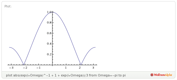

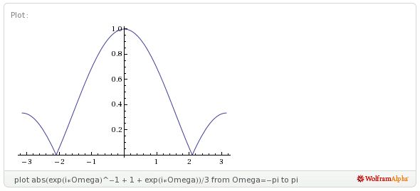

Hallo allerseits!
Ich wollte fragen wie man mathematisch auf die Übertragungsfunktion von
einem akausalen Filter kommt. Also wenn man zB einen zentrierten
gleitenden Mittelwert bildet, hängt die "Stärke" des Tiefpassens ja ab
wie stark man mittelt. Kann man den Weg so beschreiten, dass man über
Differenzengleichungen zu einer Übertragungsfunktion kommt?
wenn man zB einfacherhalber sagt fenstergröße 3:
y(t) = (x(t-1) + x(t) + x(t+1))/3
Wie macht man weiter?
Gast #2158654
Cool, danke für die Mühe!!
Muss ich mir wirklich genauer aneignen die Z-Transformation und was so
hinterm Z steht. Ich kann derweil nur Laplace mit Tustin umrechnen...
LG, Matko
